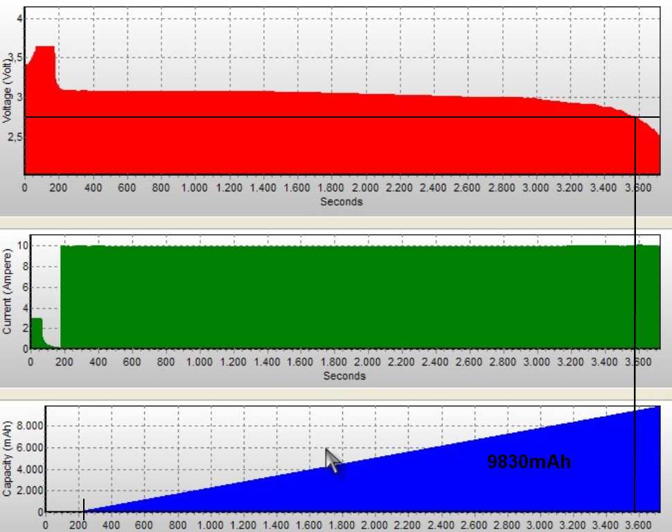

tittopower
1594 Messaggi
Inserito il - 05/08/2010 : 19:19:43  Mostra Profilo  Visita l'Homepage di tittopower Invia a tittopower un Messaggio Privato  Rispondi Quotando
Prendendo ad esempio un grafico ricavato dalla scarica delle 38120 che ho eseguito una decina di giorni fa:
66,16 KB
puoi vedere che staccando la batteria (LiFe) a 2,75V che sarebbero 33 volt per 12 celle si ha una perdita di circa 450 mAh rispetto a un distacco a 2,5V (30V). Si può dire che essendo il valore di stacco della centralina a metà dei 2 valori si perderebbero circa 300 mAh (la curva decresce rapidamente) corrispondenti a un 3% circa.

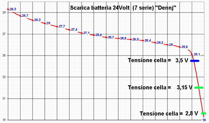

Gechino
200 Messaggi
Inserito il - 06/08/2010 : 12:02:19  Mostra Profilo Invia a Gechino un Messaggio Privato  Rispondi Quotando
Ciao Leo,
dalle prove su strada che ho fatto sulle stesse celle (24V, 7s 10p)
potrei dirti che sotto i 3,5 Volt non perdi realmente nulla.
84,76 KB
