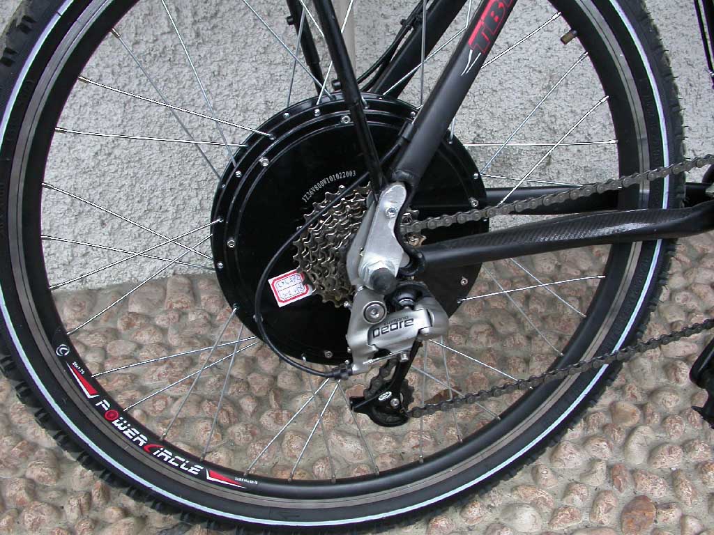

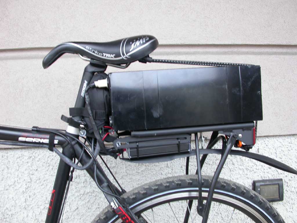

La batteria una ping 15A 48V ed il motore un Kit Rear Nine RH205 HS con centralina da 27A 800W.

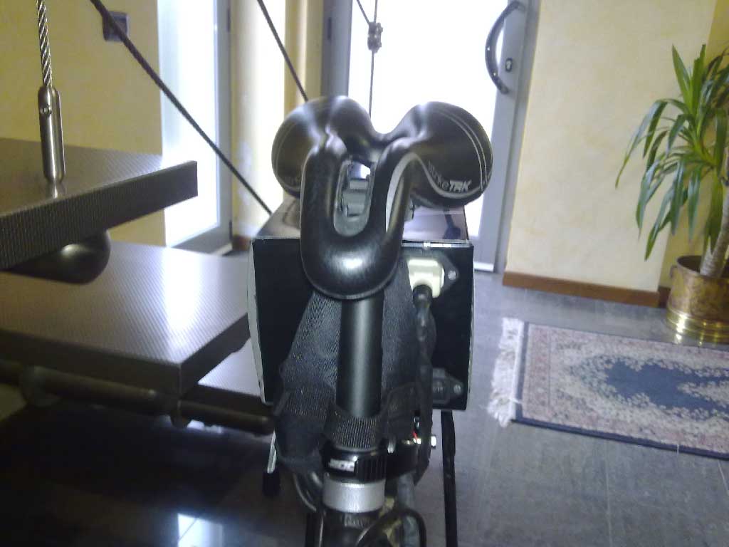

La batteria inizialmente volevo metterla all'interno del telaio ma un pò perchè non mi ci stava un pò pechè non mi piaceva vederla li ho optato ancora una volta per il portapacchi posteriore con l'inconveniente di avere tutto il peso al posteriore.
Alla guida si comporta abbastanza bene, il peso non mi da troppo fastidio sul posteriore (ma io son abituato a pesi ben superiori in moto) il motore è bello pastoso confronto al precedente che aveva centralina da 500w e fluido, sulla salita che faccio tutti i giorni ho guadagnato 5km/h a fine salita rispetto alla vecchia bici, la velocità massima arriva a 44/45 km/h con ruote miste strada sterrato e 83kg(sovrappeso) più giubbetto e indumenti invernali quindi mi sembra buono, conto di recuperare qualche km riprogrammando la centralina (non sono riuscito forse il programmatore si è guastato).

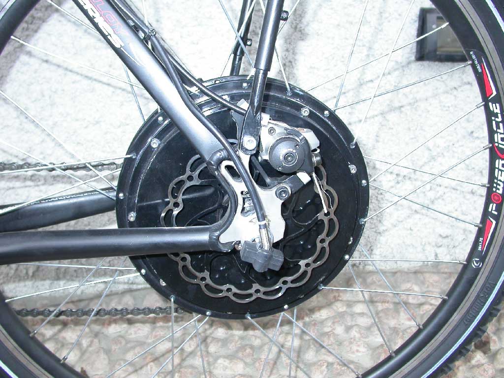

L'estetica del nuovo motore Nine devo dire che non mi dispiace, nero lucido con profilo acciaio, ho aggiunto un disco sul motore anche se ho dovuto spessorarlo perchè la mia pinza era troppo vicino al motore e sfregava sul motore stesso.

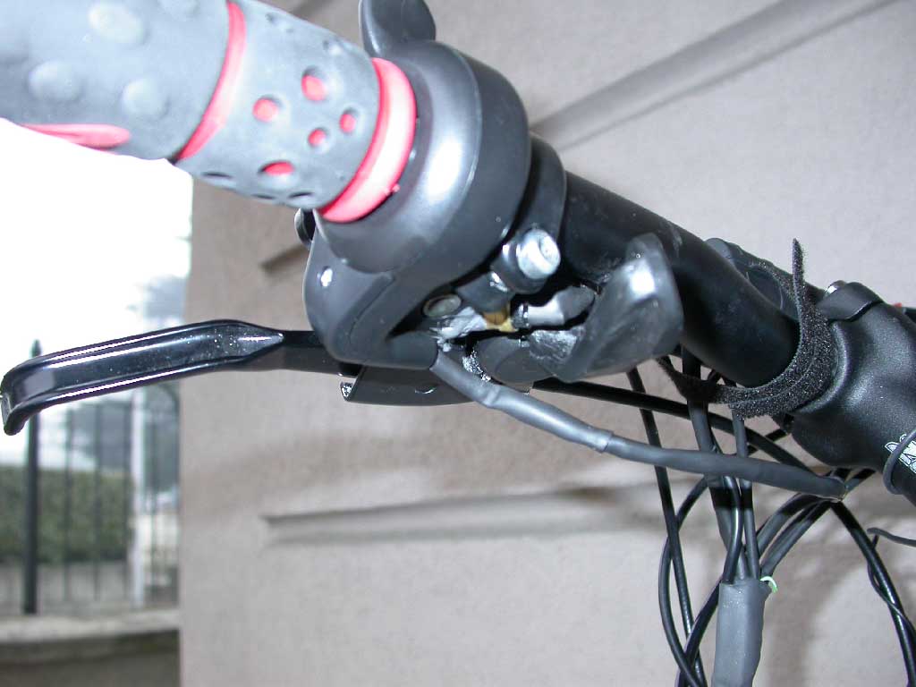

Le leve del cambio sono riuscito ad utilizzare le originali, forando con il trapano il foro della vite regolazione e inserendo dei contatti da freno degli scooter.

Ti invidio molto per come hai risolto il cut off sulle leve originali e anche di piu' per i torque arm su realizzati misura
Un po' meno sulla distribuzione dei pesi ...

purtroppo la 15A di ping è grossa nel telaio non sono riuscito a fardela stare
o meglio, se avessi una piegatrice ci potrei anche provare a costruire una bella scatola in alluminio
ma andare a rompere le scatole a chi lavora mi scoccia.
Sicuramente cambierò devo solo trovare l'ispirazione e magari qualche consiglio.

Anch'io giro cn una "tutto dietro" e ho messo la batteria in una borsa da moto, dopo averla avvolta in 6 piastre di teflon da 3 mm. e un pò di stuoia di poliuretano da 1 cm.
Risultato: anche con la borsa sotto gli occhi mi chiedono dov'è la batteria...

Non ho capito come hai fatto a mettere gli interruttore da scooter sulle leve.

Le leve poi dipende dal tipo in genere hanno le vitine per spostare la leva avanti e in dietro...ecco, la togli tutta e allarghi il foro
con il trapano, le filetti ele avviti, logicamente devi trovare degli switch che vadano bene, io sono stato fortunato. Non sono riuscito a fare il filetto perchè
gli switch che ho trovato io avevano un passo stranissimo e la filiera (non passo M) costava 50€ quindi ho usato l'acciaio bicomponente.

Mio parere fuori dal coro:
Hai fatto la solita installazione utilizzando gli spazi della tua bici in modo poco razionale secondo me, partendo dal generoso triangolo che il tuo telaio offre non avrei preso una batteria con quella forma ma avrei cercato di posizionarla proprio al centro della bici nascondendo cavi e connessioni in uno chassis di vetroresina o altro..
Infine se hai intenzione di usare la bici come mezzo di trasposto devi rivedere i passaggi dei fili, in particolare quelli vicino alla batteria non sembrano adatti ad un eventuale contatto con l'acqua.
Ps: avendo lo stesso motore notavo che al tuo la striscia metallica esterna non si vede, come mai?

Non lo so come mai non si vede...joffa mi aveva spedito il primo motore (sbagliato perchè allaround) e ce l'aveva questo no.
Mi sarebbe piacito realizzare una batteria su misura ma i costi ed i tempi non me l'hanno permesso
quindi ho dovuto adattare quella di Ping.
I cavi di connessione effettivamente li ho infilati in una busta ma volevo trovare una scatoletta di plastica nera
posizionata decentemente e infilarli tutti dentro. Anche la scatola della batteria ha il coperchio che fa acqua....

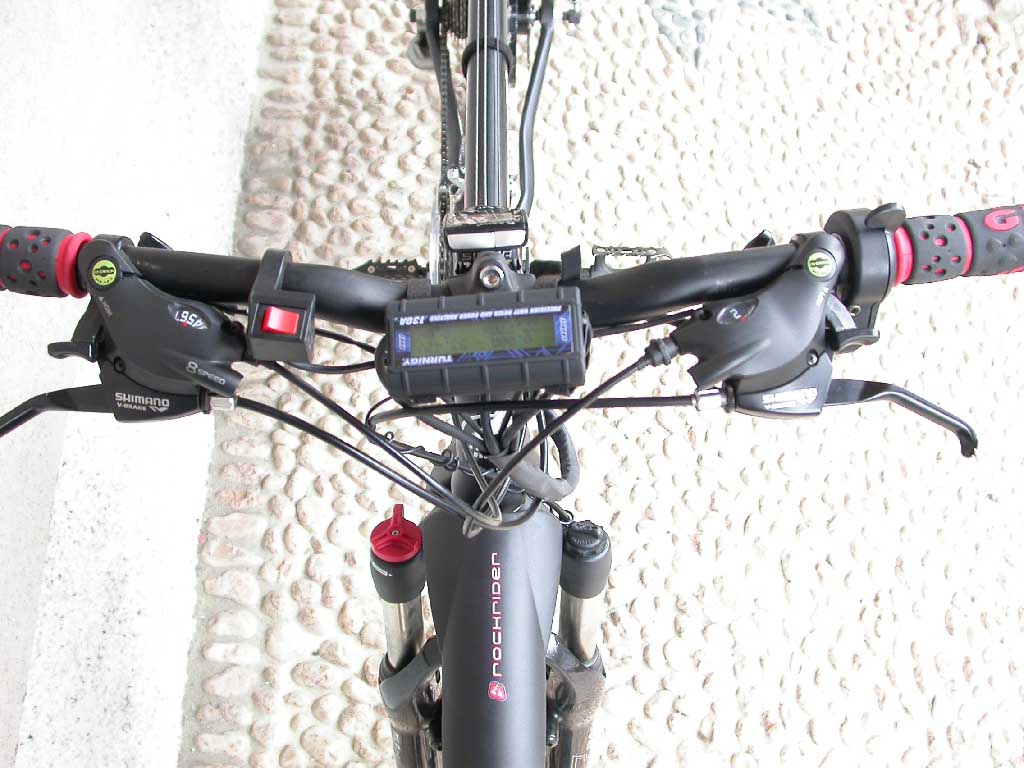

la realizzazione è ormai quella standard e direi che c'è poco da inventare oramai, due cose però forse le cambierei, l'interruttore della centralina disposto all'insù lo girerei dall'altra parte, se si bagna non entra acqua ed è meno visibile.

Pulsante da girare è una cosa inelligente, magari comprerò un interruttore stagno per moto.
