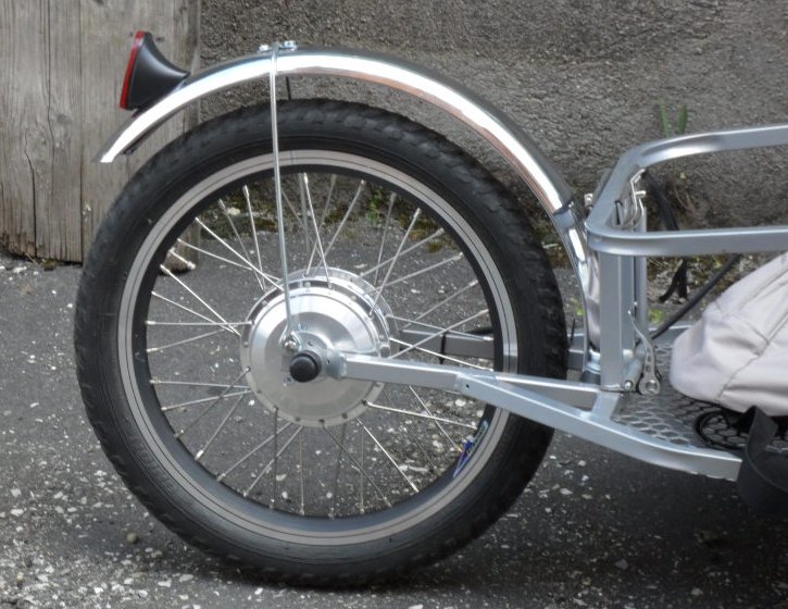

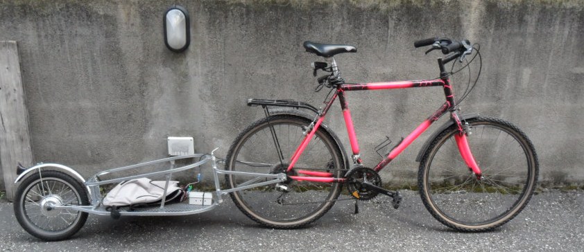

E` da un po` che avevo la fissa di fare un carrellino di spinta da potere spostare con poco sforzo da un mezzo ad un altro.
Il materiale ce l'avevo da un paio di settimane.
Oggi ho trovato il tempo di attaccare in maniera provvisoria centralina e batteria, oltre che il PAS alla bici di prova, per verificare il funzionamento.
Motore Cute Q85 a 24V da bmsbattery che si adatta abbastanza bene allo spazio disponibile su questi carrellini economici in vendita su ebay tedesco.
La centralina l'ho presa da Alcedo. E` la piu` piccola 24V sensored che ha disponibile.
Per le batterie ho diverse soluzioni. Intendo anche usare due pesanti batterie al piombo 12Ah che servono anche per fare peso e quindi aumentare l'aderenza del carrellino, ma oggi l'ho provata con un pacchetto di li-ion da 24V 10Ah collocate nello zaino, mentre la centralina l'ho messa per ora in una scatola di plastica per impianti elettrici.
La prova di oggi era piu` che altro per vedere se il tutto funzionava.
Funziona.
La spinta e` limitata (senza interruttore a 3 posizione per il controllo della potenza, la centralina dovrebbe erogare il 60% dei suoi 15A di picco). Ho montato solo il PAS (ho dovuto invertire 2 fili per farlo funzionare) Il motorello spinge poco e va piano, ma,oltre al fatto di volere rimanere entro i limiti legali, l'obiettivo e` avere giusto un minimo di assistenza per fare molta strada senza fretta e poco sforzo, anche portando bagagli. L'obiettivo e` quindi massimizzare l'autonomia. Inoltre una potenza significativa non sarebbe comunque adatta ad un carrello di spinta di questo tipo. Per ora sono contento di avere risolto i tanti piccoli intoppi che capitano in questi esperimenti, e che tutto funzioni.
Ora occorre che rifinisca un poco il tutto. Soprattutto devo smontare la motoruota e centrarla per bene che bmsbattery mi ha mandato il motore gia` raggiato ma assolutamente non centrato.

Si gentile, mi fai una foto zoom dell'attacco del carellino al mozzo della bici?
Certo che con sta soluzione si stacca il carello e la bici è muscolare al 100%
Solo che quei carelli bi-braccio che reggano 40kg non ne ho visti..
Poi la potenza è limitata, bisognerebbe fare un aggancio artigianale per attaccarsi anche al telaio..
ma che sicuramente non è strutturato per quel tipo di forza.
Cmq bella idea, probs per le tue esigenza va benissimo.

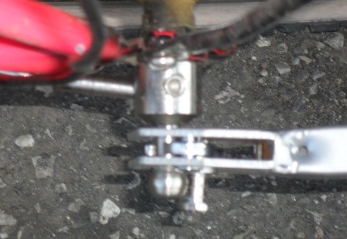

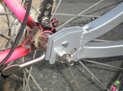

ecco le immagini dell'attacco al mozzo.
Non e` particolarmente robusto ma dovrebbe essere sufficientemente dimensionato per la limitata potenza in gioco, soprattutto perche` in spinta la parte sollecitata e` quelle piu massiccia.

oggi ho provato le prestazioni con l'acceleratore. Deludente la velocita`. In tutte e 3 le posizioni del limitatore di corrente la velocita` massima e` sempre 17km/h (misurata con gps), quindi e` proprio un limite del cute raggiato su una ruota cosi` piccola.
E dire che avevo specificato nel form di bmsbattery una velocita` di 25km/h su ruota da 16. Occorrera` utilizzarlo a 36V per avere una velocita` almeno ai limiti della legalita`. Peccato che sono pieno di batterie da 24V :(
