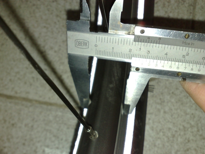

Complimenti Ik devo dire che con le gomme grosse anche per il colore nero è veramente una favola
una domanda il cerchio anteriore è originale hai avuto difficoltà a montare le gomme cosi grossepuoi dirmi la larghezza del cerchio dove toccano i pattini del freno il mio è 2,25 cm

Con le Big Apple mi sento molto più sicuro in particolare sullo sconnesso, le Durano da 1,1 trasmettevano anche le vibrazioni dell'asfalto ruvido ma restano una favola sul liscio ed in velocità!
Lunedì ti misuro lo spessore del cerchio con il calibro ma posso anticiparti che la misura massima che si può montare sulla JT credo sia proprioio la 2,15, oltre questa misura toccherebbe sotto il quadrilatero anteriore mentre dietro sotto il telaio lato superiore, devi fare attenzione a non lasciare le camere sotto i bordi del copertone per il resto se ci sono riuscito io..

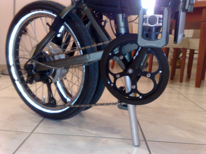

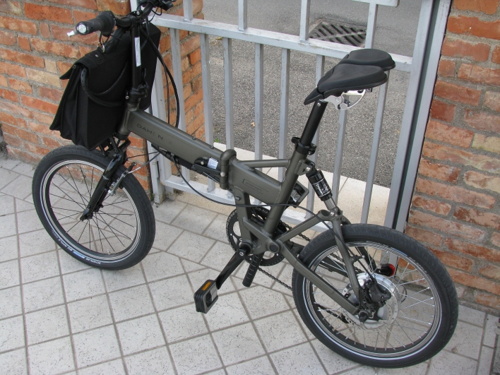

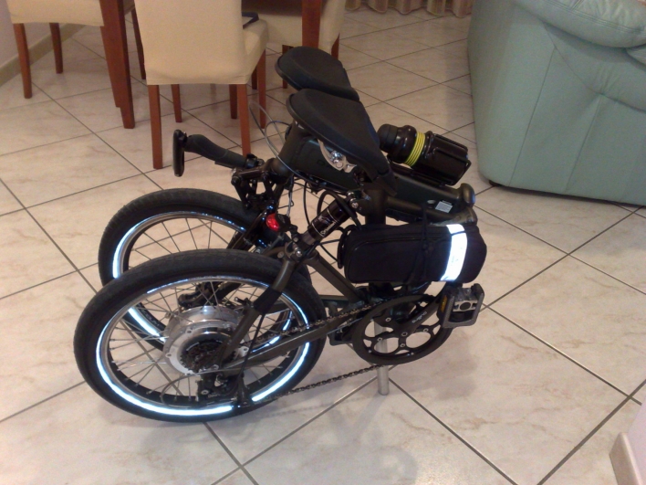

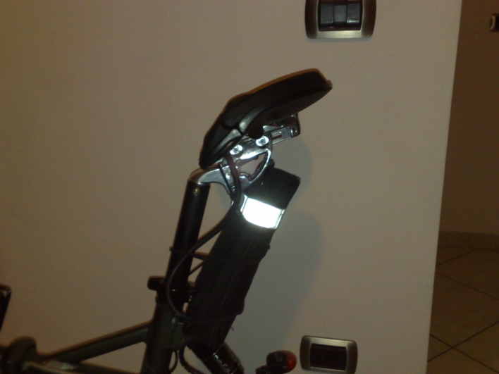

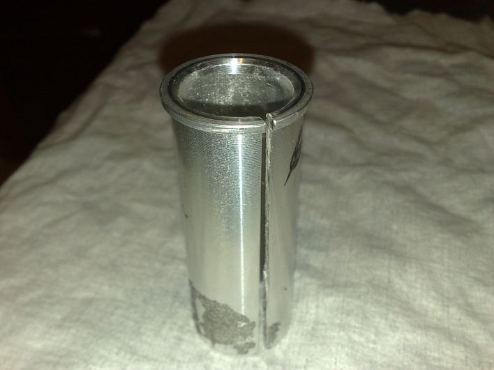

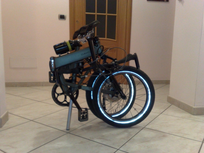

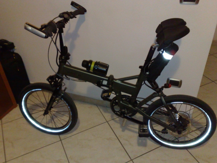

Ho risolto anche il problema della sella e contestualmente anche quello della corona dentata che toccava a terra quando la bici è richiusa!!
Dopo avere contattato l'azienda che produce la Kefren per ordinare la sella mi hanno risposto che non è possibile montare questa sella sulla mia bici, pensa che ti ripensa qualche giorno fa mi è venuta un idea che ho materializzato in quest'oggetto:
225,61 KB
In pratica è un semplice riduttore, fatto apposta su mia richiesta, ma invece di montarlo all'esterno del tubo reggisella, che ricordo ha una misura di ben 33,9mm!, l'ho montato all'interno e per evitare che ruotasse ho forato il tutto mettendoci una vite maschio-femmina passante(altra grande idea!)
Il reggisella si infila dentro il riduttore che a sua volta si incastra dentro il tubo originale Dahon riutilizzato ad Hoc, forato e modificato in lunghezza con un remo d'alluminio recuperato in cantina da un canotto dismesso.
Questo è il risultato:
227,66 KB
284,57 KB
312,53 KB
300,22 KB
279,56 KB
Cosa nè pensate?
Io sono soddisfatto, molto!!

Comunque ho guardato adesso e lo spazio che rimane tra i due steli del forcellino anteriore e di circa 1 cm a lato mentre sotto il quadrilatero è 8 mm, ho calcolato che il movimento ammortizzante avviene in obliquo altrimenti dovevo smontare tutto proprio perchè c'era il rischio di sfregamento sul pneumatico.

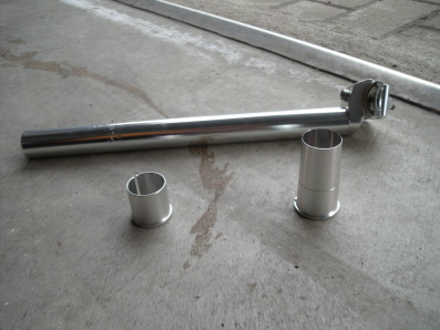

Inserito il - 22/05/2011 : 07:31:35  Mostra Profilo Invia a gigi35 un Messaggio Privato  Rispondi Quotando
sempre bellissime le tue realizzazioni
recentemente ho comprato un tubo reggisella misurando bene il diametro del mio per prenderne uno uguale ma nella confezione c'erano compresi due riduttori conici per adattarlo a diverse misure,le inventano tutte
57,09 KB
Grazie Gigi,
sono un fan della Kefren, o si odia o si ama purtroppo, e sulla Dahon non la potevo montare con quel diametro esagerato di reggisella che è enorme 33,9 mm!!
Neanche quei riduttori andavano perchè arrivano al massimo a 31,4 a questo punto mi è venuta l'idea e lo infilata dentro al cannotto Dahon per intera utilizzando il riduttore per..ingrandire!

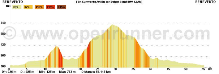

Inserito il - 22/05/2011 : 18:54:00  Mostra Profilo  Visita l'Homepage di ik Invia a ik un Messaggio Privato  Rispondi Quotando
Stamane altro test:http://www.openrunner.com/index.php?id=985953
Al km 49 è intervenuto il cut-off della centralina settato a 65v quindi gli ultimi 6-7 km li ho fatti in muscolare.
Ho impiegato 2 ore circa fino al 49° km e la media è stata comunque alta, questi i dati consumo rilevato in fase di carica:
Vmax 84,5V
Vmin misurati a riposo 66,5V
Wh consumati 370
Ah consumati 4.72(strano le batterie sono da 4,5Ah di targa)
Media consumi in Wh al km 7,55
Dislivello da 125 a 733 slm
Comportamento batterie Li-po
Ho connesso i bilanciatori passivi per valutare la prima vera scarica profonda dei 2 nuovi pacchi(ricordo che ne ho 4 altri due acquistate usate da Bentax)e prima della carica c'erano alcune celle sbilanciate di diversi decimi di volt ma non è stato necessario nessuno intervento a fine carica in quanto erano state già perfettamente bilanciate dal carichino, ho solo scaricato un pò la stecca più carica di qualche decimo di volt.
Dahon Jetstream
ik
1556 Messaggi
Inserito il - 22/05/2011 : 20:13:06  Mostra Profilo  Visita l'Homepage di ik Invia a ik un Messaggio Privato  Rispondi Quotando
Il grafico:
25,2 KB
ci sono stati dei punti effettivamente impegnativi ma la mia piccola si è dimostrata all'altezza del suo nome e aiutata dal Bpm mi ha portato in sella proprio come un cavallo di razza!

@Osva
la misura del mio cerchio sembra uguale identica al tuo:
249,75 KB
ps: il posteriore fornito con il motore by Alcedo è 3cm, sempre la parte esterna, tieni presente che la parte dove si innesta lo pneumatico è più stretta di almeno 5mm ma se devi montare le big apple 2,15 vai tranquillo

Inserito il - 07/06/2011 : 22:17:07  Mostra Profilo  Visita l'Homepage di ik Invia a ik un Messaggio Privato  Rispondi Quotando
La borraccia è il mio fiore all'occhiello, non immagini quanto gente vedendola da vicino mi ha dato del 'genio'!!
Purtroppo le folder sono piccole mentre tutto quello che fai per elettrificarle sembrano macigni giganteschi e quell'oggetto al centro della bici con il suo wattmetro incorporato mi dava troppo nell'occhio..stonava insomma!
Pensa che quando staccavo la borraccia dalla bici, poggiandola sul tavolo, restavo a guardarla come una specie di trofeo ma poi, quando la mettevo sulla bici, non mi convinceva..strano ma sono fatto così.
Come la sella ad esempio: tutti mi dicevano, a partire dal mio esperto biciaio di fiducia, che fosse impossibile 'calzare' quel tipo di sella su quel tipo di telaio.
Ho pensato parecchio alla cosa e mi sono autoconvinto del contrario solo che non trovavo da nessuna parte un regisella con quel tipo di brevetto che ha la Kefren; ho scritto alla Kefren per sapere come mai non avessero un cannotto misura 33,9 per la Dahon, mi hanno risposto che sebbene avessero ricevuto un sacco di richieste ancora non avevavo trovato il modo di ingegnierizzare la cosa..bè la cosa l'ho fatta nel mio cantinato con un remo di un canotto in disuso, 2 perni ed un semplice riduttore sottosella, in più ho pensato anche di prolungare quel tanto che basta il reggisella stesso in modo da farlo poggiare a terra a mò di sostegno quando chiudo la bici!!
Comunque la Kefren è la sella più eccezionale che ho provato, l'ho già sulla ciaccarella e dopo 10.000 km percorsi posso dire con convizione assoluta che questa sella è l'ideale per chi deve usare la bici come mezzo di locomozione tutti i giorni, proprio come faccio io!!
