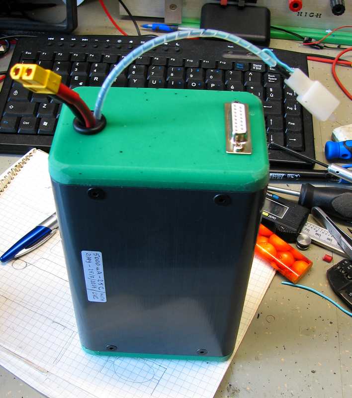

Io ho appena finito la piccola lipo realizzata grazie ai tuoi contenitori Bentax, ti ringrazio di nuovo sono veramente ideali per le lipo 5s:
70,46 KB
Alcuni dati:
2 x zippy 5S 5000mA 25C
LVC interno, fuse interno e attacco bilanciamento
Peso totale 1700 grammi
dimensioni 70 x 108 x 180

bellissimo titto!! sono più belli e raffinati come fattura rispetto ai miei.. e mi sembrano molto più a tenuta stagna ! quasi quasi me li facevo fare tutti da te se sapevo che eri così bravo.. hai già collegato anche i bilanciatori all'inerno?

Si anche in questo ho messo il circuitino che hai visto e collegato il DB15. Ho appena testato la batteria sulla bici tutto OK.
I coperchi sono realizzati in naylon verde e volendo sarebbe possibile farli stagni al 100 % con l'aggiunta di un ORing, anche se secondo me qualche foro di aerazione ci vorrebbe da qualche parte.

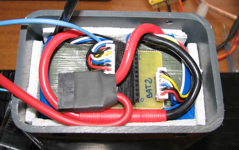

L'interno si presenta in questo modo,
63,17 KB
Il DB15 si collega al connettore nero, l' LVC è infilato fra le 2 batterie.

spettacolo!

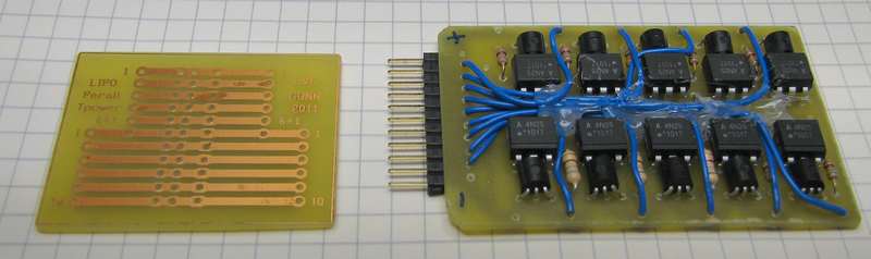

Si gli LVC sono quelli di quel post, la vesrsione interna è senza led e a montaggio a basso profilo.
Ho dotato lo stampato di un connettore che va a saldarsi sulla piastrina che poi si monta a T così da creare i necessari seriali e paralleli.
32,24 KB
Questo sistema unito ai caricatori da modellismo (la cui unica pecca è di non superare il limite di 14 celle per unità) per quanto mi riguarda costituisce un sistema perfetto per gestione semplice e sicura delle batterie.

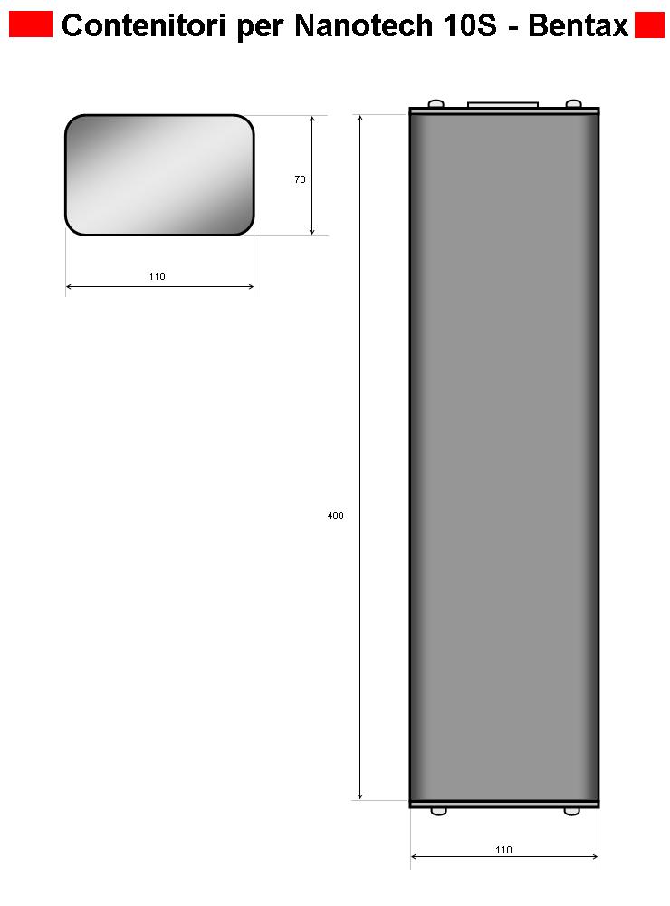

TERZO CONTENITORE COMPLETATO!
Manca solo il cavo esterno 12poli, ma ne ho fatti già due per gli altri contenitori. Il quarto contenitore come struttura è pronto manca la porta di uscita per i bilanciatori.
Ora devo predisporre gli altri montaggi sulla Sbaic... sto studiando come fare perchè sono un po' ingombranti.
Le dimensioni sono 110x70x400 (mm).
Di seguito il disegno con le quote:

@Bentax:
come mai hai fatto il tubo a 400 mm di lunghezza ? Tu hai le 45-90C sono più lunghe delle mie 25-50 ? Le mie sono 310 mm ed il tubo è 340mm.
Bentax
1559 Messaggi
Inserito il - 30/08/2011 : 15:26:52  Mostra Profilo Invia a Bentax un Messaggio Privato  Rispondi Quotando
no, dovrebbero essere uguali, è che sono stato un po' largo.. ma tieni conto che io ho messo gli Anderson Power da 75A dentro al tubo per cui portano via almeno 5-6 cm solo quelli. La scelta può non essere stata la migliore ma ho voluto fare così. Non è un grosso problema ridurre la lunghezza se proprio serve. Devo togliere i connetori Anderson e fare uscire i fili di potenza direttamente da un buco nella piastra. Di sicuro guadagno quei 5-6 cm...

Trovati a Roma sulla tiburtina angolo via di Portonaccio i tubi in questione, 5,80 euro 40cm tagliato.
effettivamente pure per me 400 mm è tanto dovro accorciarlo sulla Rockrider 6.0 biammortizzata
