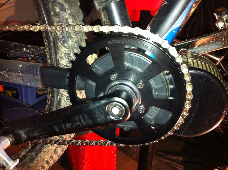

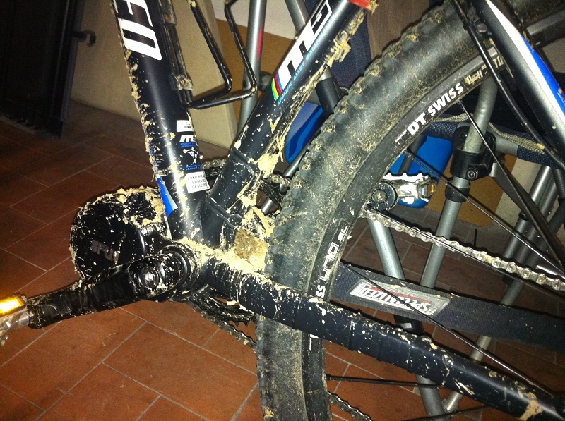

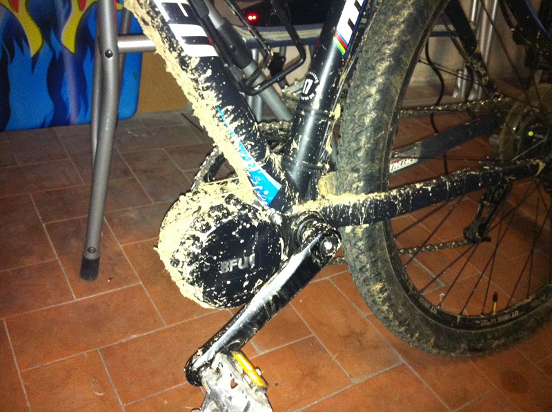

Ho pensato che una vera MTB, seppure elettrificata, meritasse un battesimo della "bratta", come diciamo noi Genovesi.
Domenica l'ho portata al parco del Beigua, sulla mitica Local. Tra l'altro una sezione l'ho fatta in salita, cosa che in muscolare non avevo mai azzardato.
60 Km in tutto e ancora la batteria non è andata in riserva (aveva una tacca bella accesa). Ma soprattutto non si è smontato nulla, che era la mia paura principale
234,12 KB
254,26 KB

Be, il pignone da 41 funziona molto bene, e' stato montato dal mio meccanico che ha fatto le opportune regolazioni, non mi ricordo se ha cambiato la catena. In salita con acceleratore bisogna fare attenzione perché' si impenna.
Probabilmente la corona di Alcedo e' migliore per i motivi sopra esposti, ma non c'era ancora quando ho ordinato il 41T.
Puo' darsi che in futuro monti anche quella abbinata al 41T, per le salite toste toste consentirebbe , a mio avviso, una pedalata più' naturale.

Ciao, ho notato che a contatto con acqua e fango alcuni particolari del kit prendono subito la ruggine: mi riferisco in particolare alle due ghiere che chiudono la scatola del movimento centrale. E' capitato anche a te? Qualcuno sa suggerire se esiste un qualche protettivo per evitare questo fenomeno?
Grazie ciao!
4179 Messaggi
Inserito il - 15/01/2014 : 13:46:57  Mostra Profilo Invia a giordano5847 un Messaggio Privato  Rispondi Quotando
Val_Ter ha scritto:
...........Qualcuno sa suggerire se esiste un qualche protettivo per evitare questo fenomeno?
Grazie ciao!
Io uso un convertitore di ruggine (Ferox) e poi vernicio con vernice al nitro.
Robarenzano
135 Messaggi
Inserito il - 15/01/2014 : 15:34:08  Mostra Profilo Invia a Robarenzano un Messaggio Privato  Rispondi Quotando
Grazie ciao!
Per ora no!
Però non mi stupisce. Mi pare che di ferro ci sia la ghiera (io ne ho potuta mettere solo una, avendo il cannotto da 73) e la staffa similtriangolare che collega il centrale al corpo motore. Immagino che il ferox e la verniciatura a bomboletta possano risolvere.
Magari l'alberino può essere tenuto abbondantemente ingrassato ...
I bulloncini a brugola di quella staffa io ho dovuto cambiarli con altri più lunghi e li ho messi inox. Facile farlo anche per altri, man mano che facessero tacche di ruggine....

Nel frattempo abbiamo installato la corona di Alcedo. Unica cosa pulita della piccola fangosa
217,62 KB
