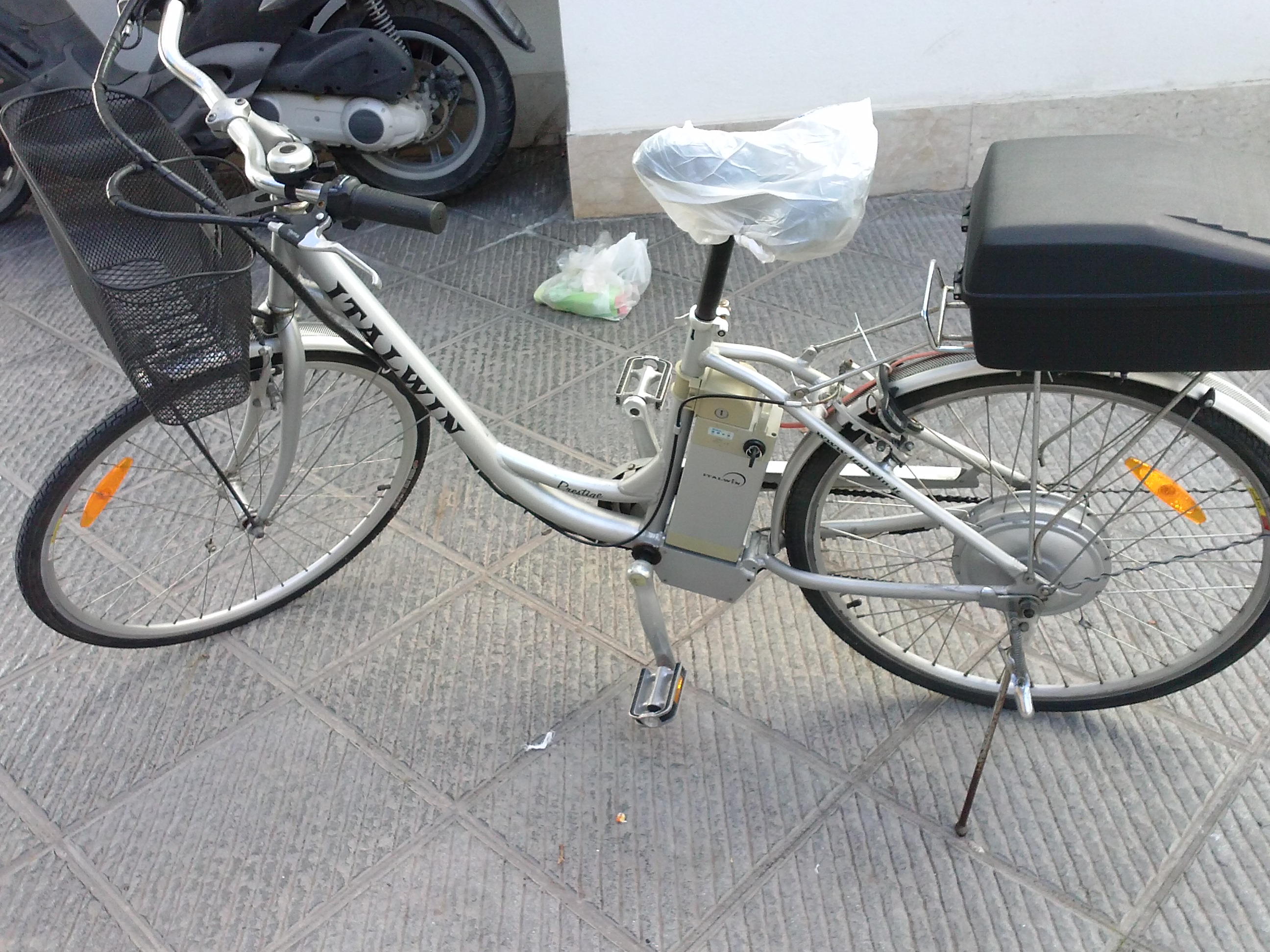

Salve sono nuovo del forum e vorrei un consiglio sulla bici in foto
1336,87 KB
Comprata di seconda mano da rivenditore italwin palermo questa bici monta una batteria nichel-idruri-metallici 24 V 8Ah usata meno di 10 volte è stata rimessata 3 anni però la batteria è stata caricata ma non costantemente .Inoltre Il rivenditore mi ha fornito un caricabatterie che collegato alla batteria lampeggia rosso verde alternativamente. Lui diceva che era normale perchè la bici funzionava. é stata ripresa due volte la bici di recente ma adesso quando viene montata la batteria sulla bici il motore elettrico non parte e l'indicatore sul manubrio e della batteria scende da 3 a 1 tacca quella più bassa poi scollegandola l'indicatore da dopo un pò carica massima. Cosa può significare? è la batteria il problema? o è da ricercare nel motore? Ormai questo tipo di batteria non lo fanno più e cambiare il tutto dalla italwin costa 430 euro!!! Che soluzioni ci possono essere al mio problema? Vi ringrazio dell'attenzione spero mi rispondiate in molti. saluti
36682 Messaggi
Inserito il - 22/01/2014 : 14:31:55  Mostra Profilo Invia a Barba 49 un Messaggio Privato  Rispondi Quotando
Purtroppo una NiMh non usata per tre anni si deteriora, non sono batterie che si possano solo caricare e lasciare a magazzino, occorre anche scaricarle perchè sono afflitte da un problema che si chiama "effetto memoria".
Se poi il caricabatteria (come pare di capire) non è efficiente la situazione è ancora peggiore, è stata ricaricata ma in malo modo, i caricatori devono passare al rosso fino alla fine della ricarica per poi stabilizzarsi sul verde a ricarica avvenuta.
La soluzione è comunque costosa, sia che tu decida di passare alla batteria al Litio (batteria e caricatore nuovi) sia che tu decida di sostituire gli elementi che compongono la batteria con altri nuovi, come talvolta ho fatto per alcune bici Aprilia.

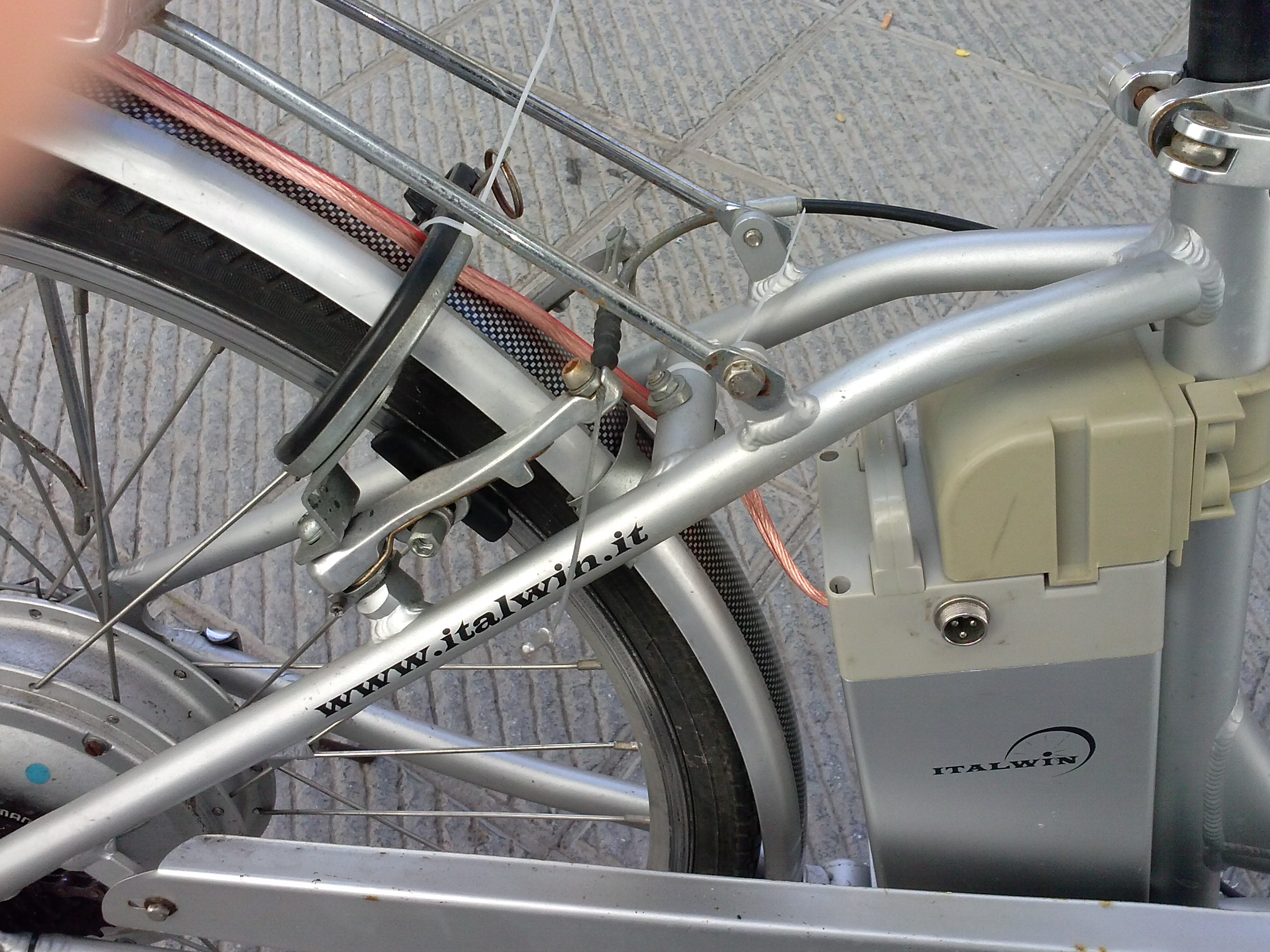

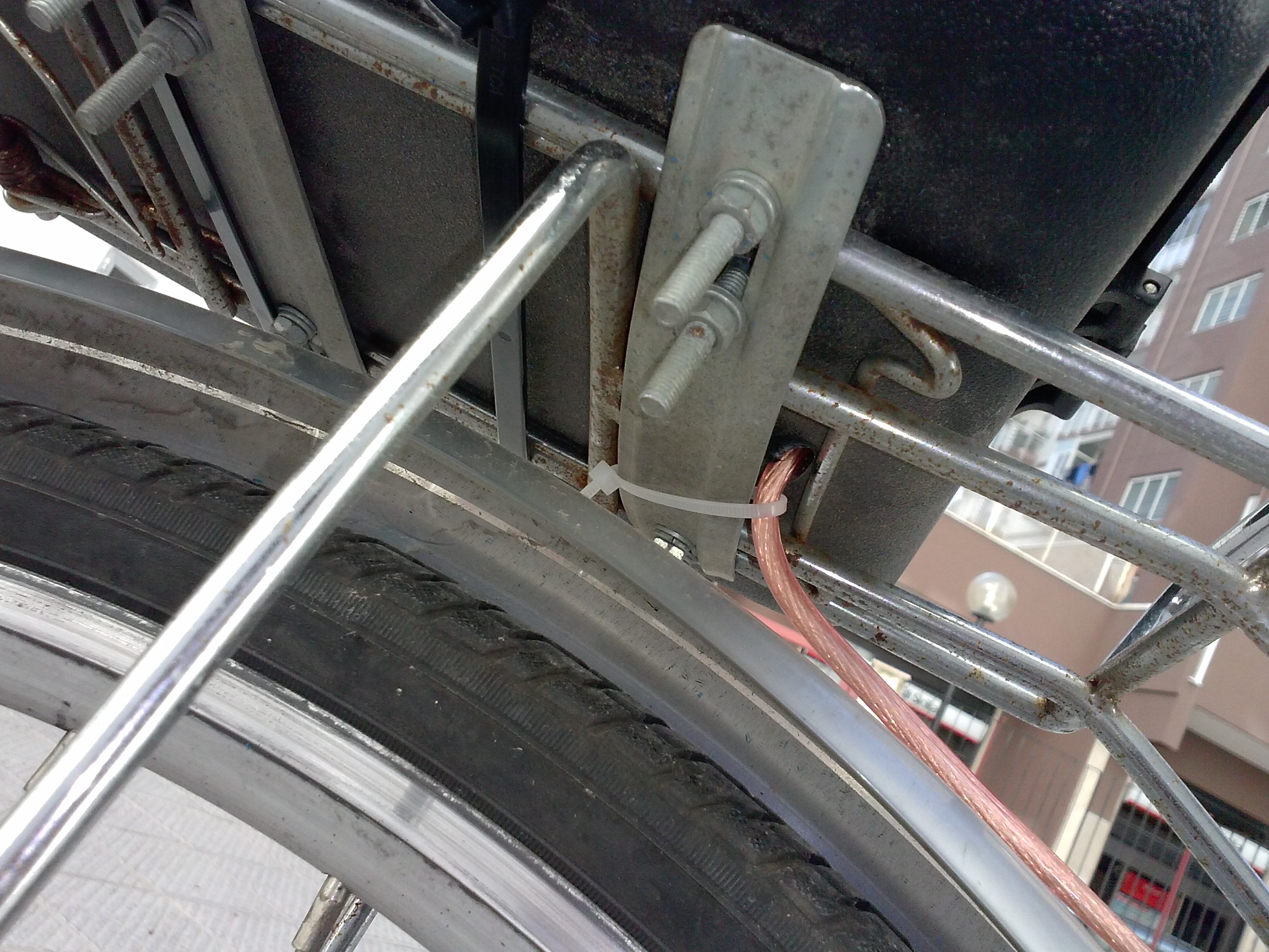

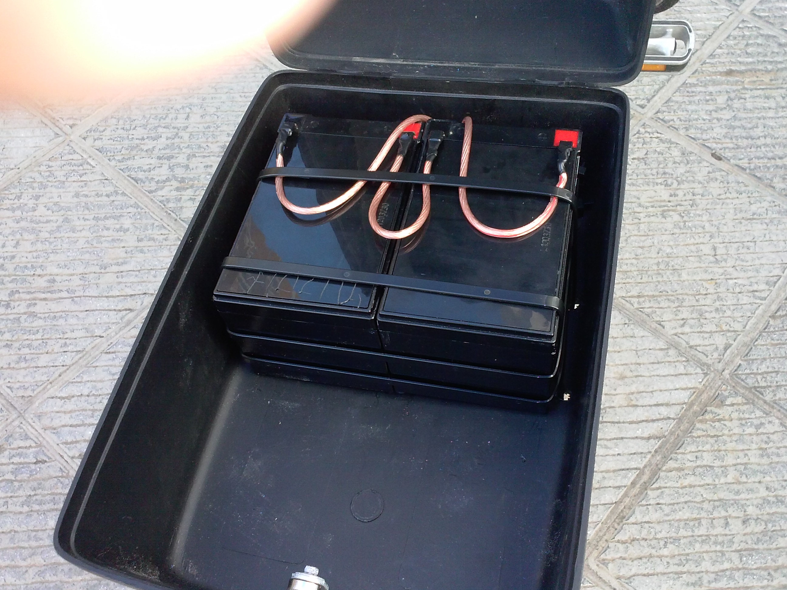

Ho optato per questa soluzione mantenendo il caricabatterie orginale. 2 Batterie piombo-gel da 12V-12Ah.
