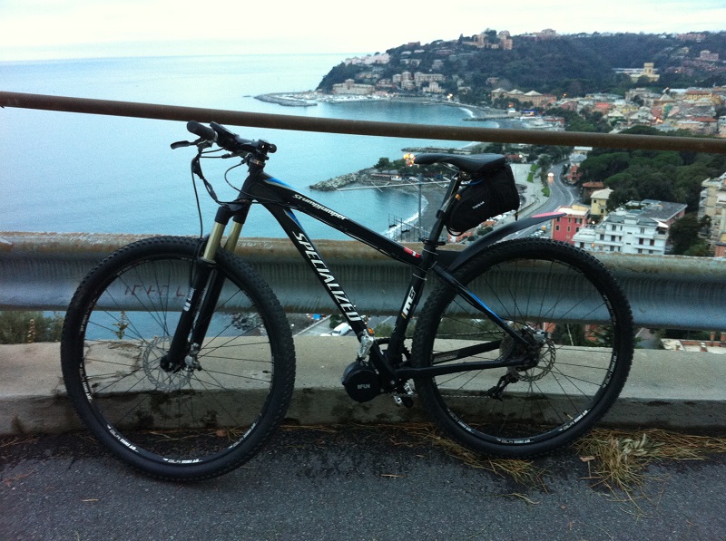

Inserito il - 23/12/2013 : 13:14:21  Mostra Profilo Invia a Robarenzano un Messaggio Privato  Rispondi Quotando

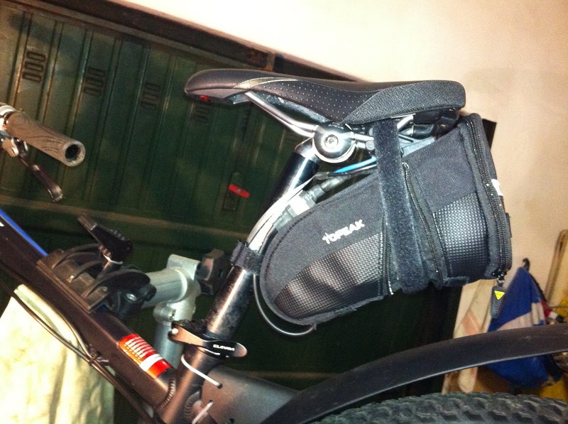

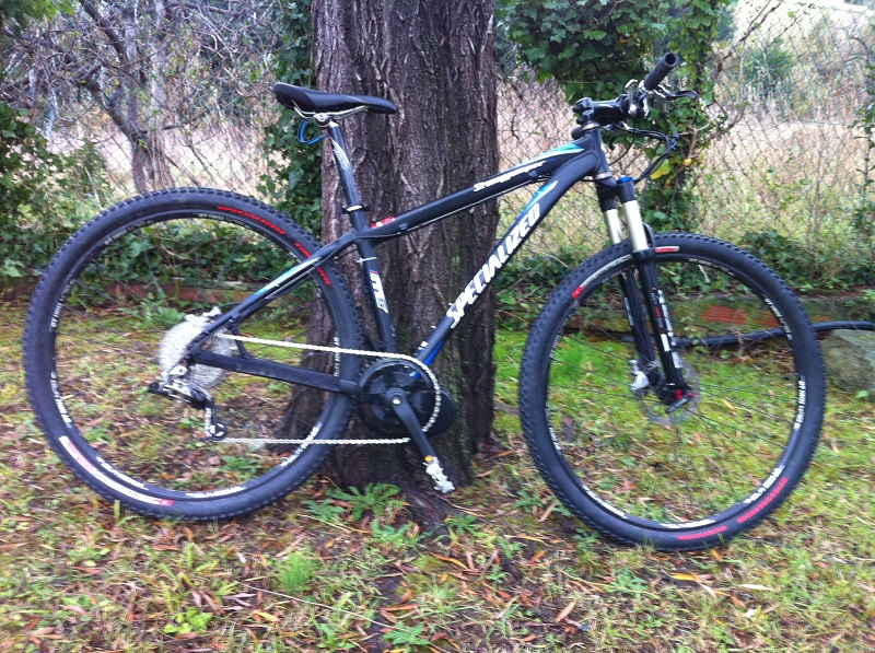

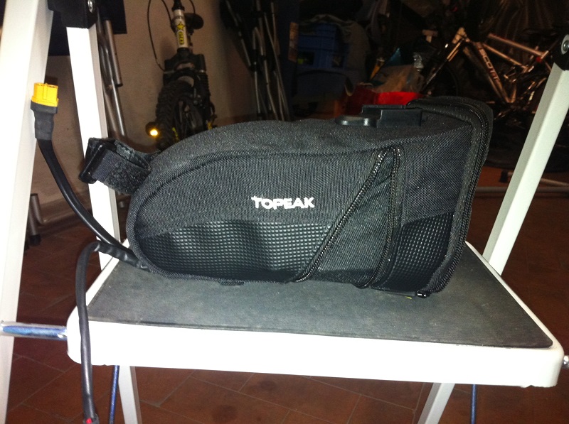

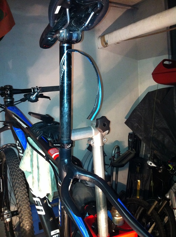

Ebbene sì, dovrei attendere di metterla in moto, prima di mostrarvela. Ma manca proprio solo la batteria che mi ha costruito Dennj in una borsa sottosella, per il resto è finita. Così vi posto una foto di anteprima.
La particolarità di cui sono discretamente orgoglioso è che il cavo della batterie è spiralato e passa dentro al tubo verticale, così il cablaggio è molto pulito e la sella si può alzare e abbassare senza difficoltà.
A presto per il report operativo! Buon Natale a tutti
PS: scusate la fascetta bianca, è provvisoria (ho finito quelle nere e lunghe) e comunque il cavo del bus va sostituito perché aspetto che GreenGoBike mi mandi il manettino throttle con il cavo a 3 connettori....

Bella e pulita
cice
115 Messaggi
Inserito il - 23/12/2013 : 14:57:55  Mostra Profilo Invia a cice un Messaggio Privato  Rispondi Quotando
Veramente molto bella e super il passaggio cavi dentro al tubo!!
Dalla mia esperienza non so se ne vale la pena mettere su il manettino (a meno che tu la voglia usare tipo moto).
Aspettando le tue prove, ancora complimenti.

Ottimo lavoro.Se sto bafang avesse un sensore di sforzo....lo prenderei al volo.

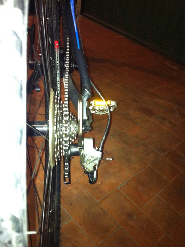

vogliamo vedere il lato B! La bipa vista da dietro con la linea catena..

Grazie per i complimenti, ma ho solo messo insieme gli spunti presi dai vostri post che leggo avidamente da mesi!
Il manettino intanto lo voglio avere tra le mani. Se è vero che si mette e toglie facilmente (sperando che non si distrugga presto la filettatura) penso di toglierlo per girare nel traffico e di metterlo quando faccio le mie escursioni in montagna. M comunque voglio prima di tutto provarla un po', capire di prima mano come va, quali sono i limiti d'uso....

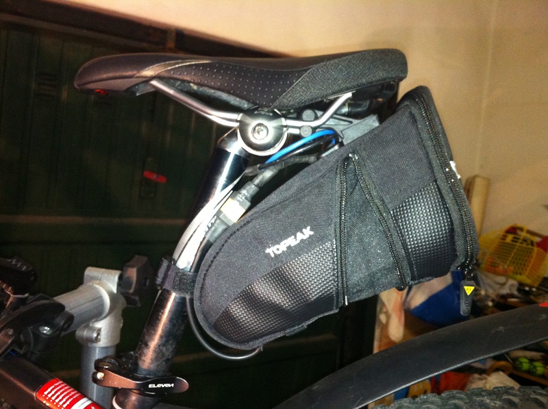

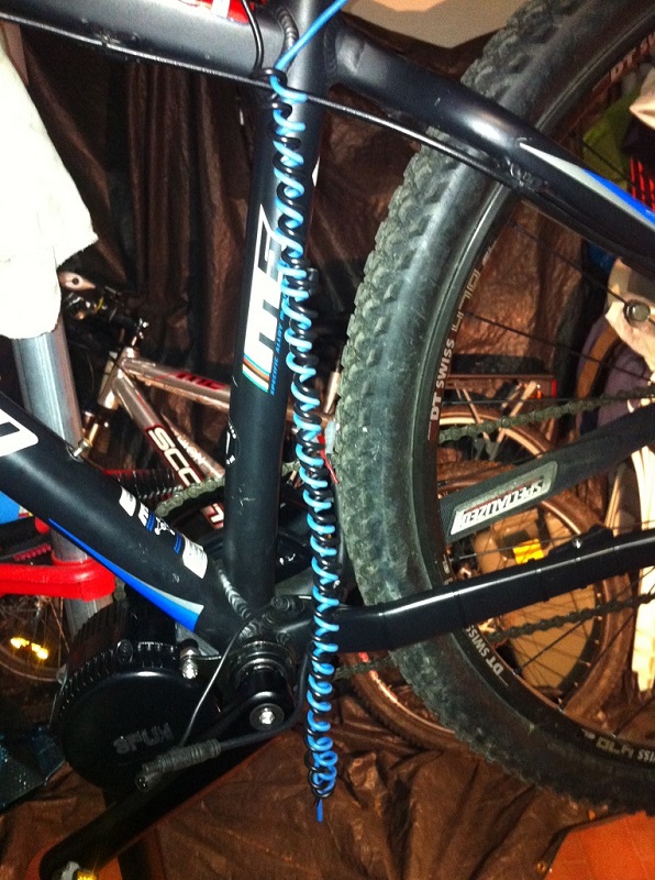

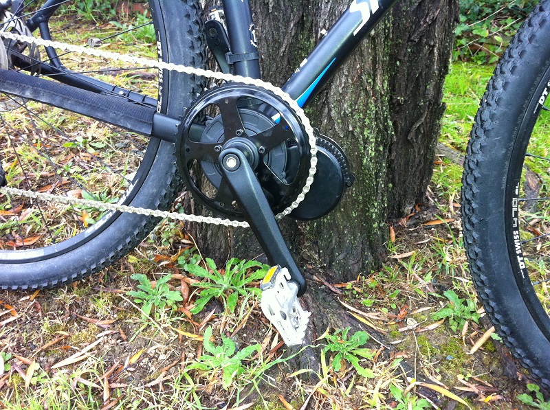

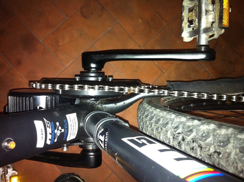

Intanto posto qualche foto del cavo spiralato prima di infilarlo dentro:
232,37 KB

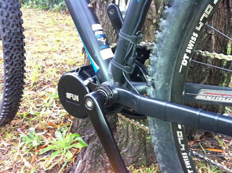

Poi un particolare della base:
183,18 KB

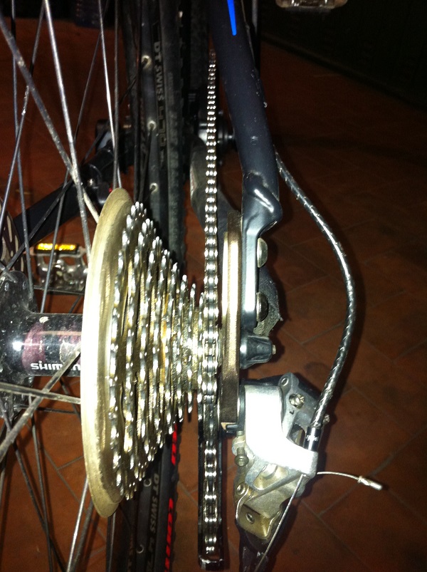

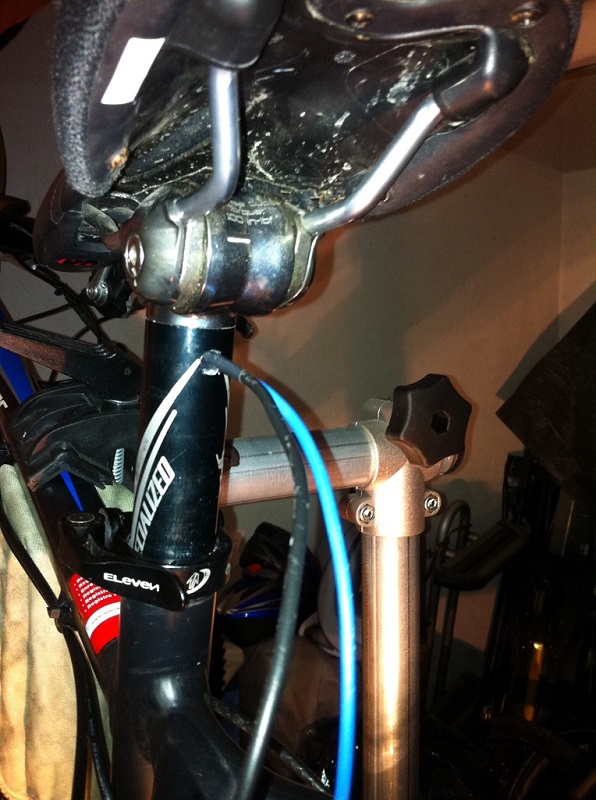

le due posizioni estreme della sella:
188,51 KB
226,83 KB

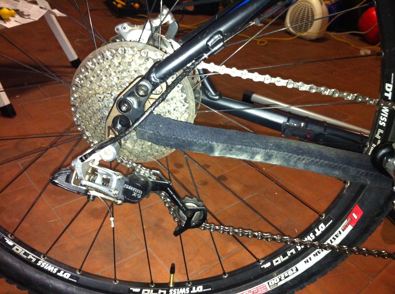

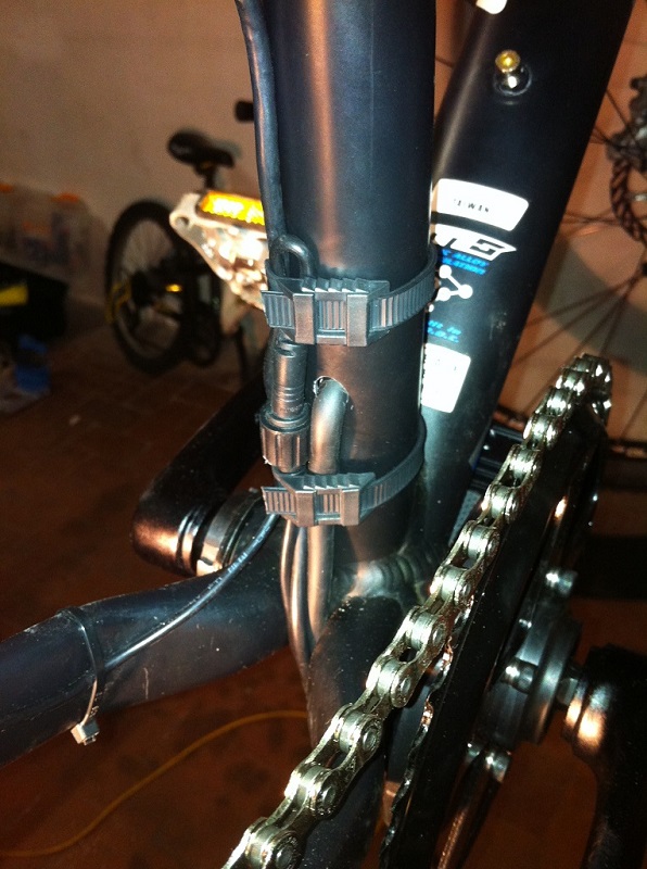

E anche un particolare posteriore a ruota montata (ora c'è una fascettina in più per tenere il cavetto del sensore velocità che nella foto va troppo per conto suo).
L'idea è di nastrare tutto quel pezzo tra le due fascette grandi per proteggere meglio dall'acqua il connettore. Vediamo...
289,55 KB

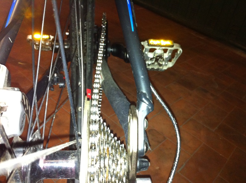

Eh, questa non l'ho ancora fatta.
Però posso dirti che:
1 - la linea catena è bruttina, come nelle altre realizzazioni che ho visto. Ho pedalato un po' con il pignone grande, devo dire che non gratta, non cade la catena (ma ho fatto un giretto breve), nemmeno andando all'indietro.
2 - considero la mia realizzazione solo provvisoria in questo senso. Ho ancora la corona originale, ma il prossimo acquisto penso sarà la corona da 42 di Alcedo che dovrebbe spostare la linea di 2 rapporti verso il lato migliore
Tra l'altro con tale corona chiederò anche consigli sulla lunghezza catena: l'originale era 110 maglie, io ne ho messa una nuova completa da 114 e con questa corona mi pare ancora un po' corta.
3 - visto la ruota da 29" credo che il rapporto finale sarà comunque ancora troppo lungo, almeno per una MTB. Ho visto qualcuno che ha messo un pignone molto grande togliendo il più piccolo dalla cassetta, anche questo mi pare un intervento promettente.

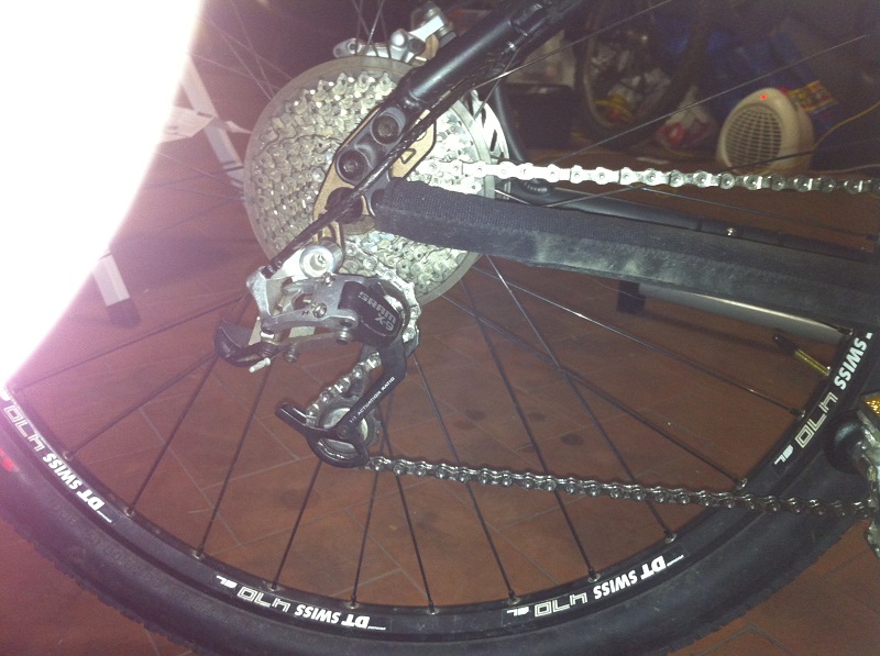

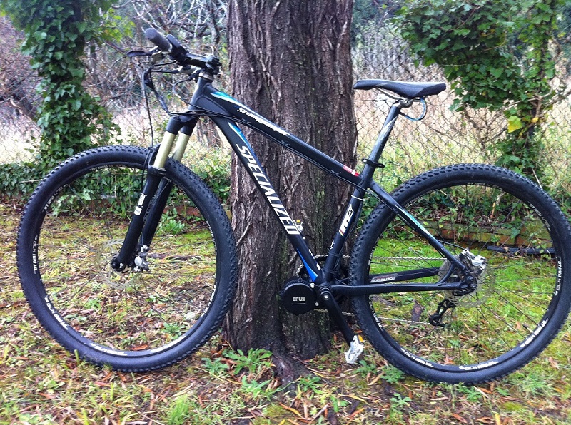

Intanto ti metto un paio di foto del lato D, per il momento:
338,39 KB
371,02 KB

Inserito il - 23/12/2013 : 18:14:26  Mostra Profilo Invia a Barba 49 un Messaggio Privato  Rispondi Quotando
Purtroppo il dover usare tutti i rapporti posteriori con la medesima corona crea dei problemi al deragliatore del cambio, specialmente se vuoi un'ecursione molto ampia la catena da prendere e rilasciare è veramente tanta e le maglie vanno calcolate accuratamente!
Giusto, è quello che pensavo.
La mia idea per calcolare empiricamente è questa:
Ho un'altra MTB (Scott) con lo stesso cambio SRAM X9 e le canoniche 3 corone.
Poiché le istruzioni d'uso consigliano di usare in tal caso sempre i 5 rapporti più corti con la corona piccola, i 5 più lunghi con la grande, i 5 centrali con la corona intermedia potrei cercare di individuare gli angoli massimo e minimo del tendicatena del deragliatore in tali condizioni e poi tentare di centrare la mia escursione in quell'intervallo. Se poi mi va troppo fuori meglio che ci vada con il rapporto più lungo, che non credo userò molto spesso....
Che ne pensi?

Penso che il sistema migliore sia quello inserire il rapporto più corto (pignone da 34T o da 38T) e di calcolare la lunghezza della catena in modo che il deragliatore sfiori quasi il pignone, quella è la condizione che devi poter raggiungere per inserire quella marcia...
Il resto viene da solo, e se per caso con il rapporto più lungo la catena sta un pò troppo lenta puoi aumentare la tensione della molla del tendicatena.

Semplice, visto che sicuramente sarai intenzionato ad usare tutti i rapporti posteriori (7 o 9 che siano) risulta evidente che la catena deve essere sufficientemente lunga da poter montare sul pignone più grande (poniamo il 34T) senza che le rotelline guidacatena interferiscano con il pignone stesso, quindi metti la marcia N°1 e accorcia-allunga la catena in modo che se togli ancora una maglia il cambio non lavora più.....
A quel punto può accadere che quando inserisci il pignone più piccolo la catena risulti un pò lenta, ma l'unica cosa da fare in quel caso è aumentare la tensione della molla del deragliatore attraverso l'apposito registro.
Se anche in questo modo non si ottiene una tensione soddisfacente significa che c'è troppa differenza tra il pignone piccolo e quello grande e il cambio non riesce a gestire la situazione, quindi occorre aumentare il numero di denti del pignone più piccolo oppure diminuire i denti del pignone più grande: Come ho detto non è normale per un cambio gestire 7-9 rapporti con grande escursione usando una sola corona anteriore, nemmeno se ben centrata, di solito si usano solo 4-5 rapporti per ognuna delle tre corone anteriori, è la prima cosa che insegnano da bambini quando acquisti una bici con il cambio!!!

Ciao Barba
C'è qualcosa che non mi torna chiaro.
La prima cosa che mi insegnavano da bambino sul cambio (quella che dici tu e che c'è anche nei manualetti d'uso delle MTB, cioè di usare un range di 5 rapporti con ogni corona)) io la interpretavo con queste motivazioni: (1) non torcere troppo la catena con disallineamenti eccessivi e, soprattutto, (2) non toccare con la catena sul deragliatore anteriore. Di fatto mi sono sempre regolato, in marcia, con lo strofinio del deragliatore, appena lo sento cambio corona e regolo il pignone posteriore.
Adesso il problema (2) non esiste più mentre il (1) c'è eccome. E inoltre la catena è troppo tirata nei pignoni grandi o troppo lenta nei pignoni piccoli.
Però, io osservo che con questa corona esagerata e con la catena originale (110 maglie) il mio cambio (sicuramente un cosino fatto come si deve, SRAM X9) funziona regolarmente su tutti i 9 rapporti.
A guardarlo, però, il tendicatena sul rapporto grande è quasi orizzontale, più precisamente la catena ci passa in mezzo quasi senza fare la "S" tra le rotelline. Cosa che interpreto come "assolutamente troppo tesa", seppure il cambio lavori regolarmente.
Ho aggiunto 4 maglie (il massimo che ho trovato in una catena intera dal mio pusher sotto casa e le cose vanno molto meglio. Un po' di "S" la fa sul pignone più grande, cambia più fluido, ma direi che è ancora troppo corta perché quando metto il pignone piccolo il tendicatena sta più avanzato di come lo vedo sulla configurazione normale nelle combinazioni a pignone piccolo (5° con la corona piccola, 7° con la media, 9° con la grande).
Ma ribadisco che il cambio lavora bene (almeno nei giretti davanti al garage, non ho ancora fatto una vera prova su strada.
Il mio timore è solo che la molla del tendicatena, lavorando così tirata, si snervi.
Da bambino il ciclista mi diceva che la bici andava parcheggiata in garage, quando non usata, con la combinazione di rapporti a corona e pignone più piccoli, per far riposare le molle....
Non capisco in particolare cosa intendi con "il deragliatore sfiori quasi il pignone": la rotellina superiore sta sempre allo stesso posto, con più o meno catena, no?

36682 Messaggi
Inserito il - 24/12/2013 : 15:25:18  Mostra Profilo Invia a Barba 49 un Messaggio Privato  Rispondi Quotando
Avevo un amico poliziotto che quando arrivava a casa toglieva il caricatore dalla pistola e lo svuotava di tutti i proiettili per "far riposare la molla", come diceva lui, ma i colleghi lo prendevano in giro!
Quanto al resto, mentre ti confermo che non vanno usati più di 4-5 rapporti per ognuna delle tre corone presenti sul movimento centrale per non far lavorare (come giustamente osservi) troppo diagonale la catena, aggiungo anche la mia precedente: Se tu usassi la corona da 46 denti con il pignone da 38 denti o la corona da 24 denti con il pignone da 11 denti ci sarebbe troppa catena da recuperare, cosa che accade anche adesso con una corona unica.
Infatti sulla bici che ho kittato con un Bafang centrale non mi sento molto a mio agio proprio per ambedue i motivi, e sulla mia con il Barbamotore avevo alla fine lasciato solo 5 rapporti per migliorare la situazione.

Ho trovato il manuale SRAM in rete (qui: http://www.ciclocoimbroes.com/docs/SRAM_manual_tecnico_2010.pdf)
Le indicazioni per regolare la lunghezza della catena sono abbastanza semplici (vedere pag. 40 per il mio modello, ma mi pare una regola generale).
Dice di bypassare il deragliatore e mettere la catena sulla combinazione di corona più grande e pignone più grande (la combinazione con la massima lunghezza possibile), come se non ci fosse il cambio. Poi di aggiungere 2 maglie. Punto.
Farò come dicono.
A questo punto può essere che con i 2 o 3 pignoni più piccoli la catena sia un po' lenta , ma d'altronde una combinazione del genere si userà solo su asfalto liscio, il rischio di caduta dovrebbe essere modesto.

Robarenzano
135 Messaggi
Inserito il - 26/12/2013 : 11:40:04  Mostra Profilo Invia a Robarenzano un Messaggio Privato  Rispondi Quotando
Alexino81 ha scritto:
Quindi circa 1000€ di spesa fra batteria e motore..
Penso che cmq la cosa fondamentale sia la soddisfazione di averla costruita, a me piacerebbe kittare la mia 29 carbon e vedere se studiando bene i particolari ne esce fuori una bici completa leggera, anche se devo dire che la mancanza del torsimetro forse mi deluderebbe...
Mi sai dire l'aggravio di peso della tua modifica?
Ciao Ale
Allora, il motore - dice il sito di Alcedo - pesa "< 4 kg"; credo si dovrebbe sottrarre il peso del movimento centrale completo che vai a rimuovere, del deragliatore, del cavo e del comando. Il tutto penso che sarà vicino al Kg
La batteria da 17,4 Ah - dice Dennj - pesa 3Kg; oppure 2Kg una 11,6 Ah o 2,5 Kg per una 14,5 Ah
Quindi, nel mio caso, considerando anche il cavo, la borsotta, circa di aggravio, credo.
Più o meno come un pranzo di Natale
Il torsimetro.... Non avendo ancora esperienza diretta non esprimo un parere personale, ma davvero cambia così tanto la vita?
Meglio una gallina oggi...

Robarenzano
135 Messaggi
Inserito il - 27/12/2013 : 12:50:12  Mostra Profilo Invia a Robarenzano un Messaggio Privato  Rispondi Quotando
Per chiunque non intenda usare la bici come una moto direi che il torsimetro è il top, il pas non mi è mai piaciuto, a meno che non abbia in subordine un acceleratore: Paradossalmente si contribuisce di più e meglio con la pedalata su una bici dotata di solo acceleratore che su una dotata di solo pas, almeno queste sono le mie impressioni!
Ma... da motociclista... cosa c'é che non va nell'uso come motorino?
Tornando al mio pallino di progettare un torsimetro retrofit, qualcuno ha verificato se dal throttle del bbs01 esce una qualche onda quadra o se é solo un reostato analogico?
[Intanto SDA la mia batteria continua a tenersela su qualche furgone, mannaggia a loro...]

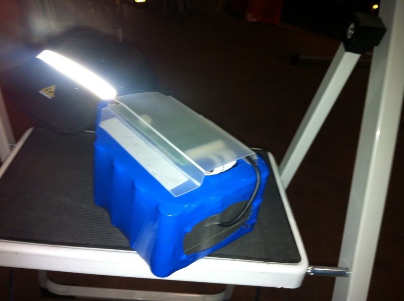

Ecco qui la batteria (scusate lo sfondo disordinato del mio garage):
174,5 KB
Eccone l'interno messo a nudo (la striscia fluorescente della borsa non viene bene con il flash ... )
100,94 KB
Ecco l'installazione sulla bici:
184,14 KB
Con l'aggiunta di una cinghia di velcro, per sostenere il peso:
212,85 KB
Ed infine la bici dopo una sgambatina al crepuscolo per saggiare una delle salite durette vicino a casa. Mi perdonerete se ho messo un parafango posticcio (tagliando e fascettando malamente quello di Decathlon): la strada era bagnata e non volevo inzuppare subito la batteria.
215,26 KB
Dopo i 9 km fatti la mattina del 28, senza ricaricare, oggi ho fatto 24 km (GPS). Quasi tutti di salite (ovviamente seguite da equivalenti discese ), sempre ad assistenza massima e sempre senza aiutare il motore.
Il tracker GPS dice che oggi ho fatto 499m di dislivello totale, con una pendenza massima del 13.1%
Alla fine (causa ora di cena) sono rientrato con un residuo di 1 tacca e mezza su 4 (nel senso che ne avevo 2, ma nelle rampette più dure scendeva a 1, per poi risalire a 2 sul piano.
Lo so, non sono dati scientifici, ma io il wattmetro non ce l'ho ancora, portate pazienza...
La sensazione del PAS (il manettino è sepolto nel fermo posta, lo recupero lunedì) è buona come prontezza, nel senso che basta davvero un movimento minimo, meno di 1/4 di giro per accenderlo. Per contro con i rapporti corti è un po' troppo ON/OFF, fastidioso con il livello di assistenza massima in mezzo al traffico (non ho potuto mettere il cut-off sui freni).
Ricordo che ho ancora la corona originale da 46.
La linea catena è brutta da vedere con il rapporto corto, ma in pratica gira liscio senza problemi.

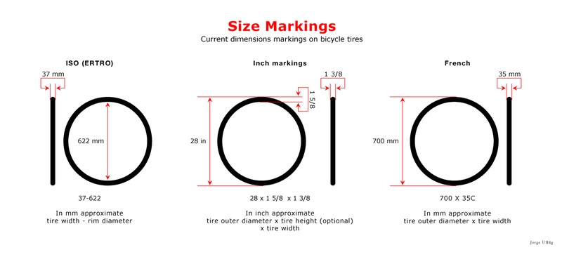

E già che ci sei, hai idea di cosa significhi il C-700 che compare nel set del diametro ruota dopo il 28"? Che sia una misura in millimetri? Circa corrispondente al 27.5"??
6828 Messaggi
Inserito il - 03/01/2014 : 23:45:59  Mostra Profilo Invia a MilleMiglia un Messaggio Privato  Rispondi Quotando
700c é la misura della ruota da corsa (comunque 28")
Inserito il - 03/01/2014 : 23:48:59  Mostra Profilo Invia a pixbuster un Messaggio Privato  Rispondi Quotando
Oh si scusa : volevo dire "mentre l'odometro non mi pare possa essere resettato"
il C700 dovrebbe essere la misura "700 C"
Ma è una impostazione grossolana perchè dipende dallo "spessore" del pneumatico; c'è da dire che le differenze sono di pochi percento, non particolarmente importanti per la maggior parte degli utilizzatori (ma non per i Jobikers)
6828 Messaggi
Inserito il - 03/01/2014 : 23:50:28  Mostra Profilo Invia a MilleMiglia un Messaggio Privato  Rispondi Quotando
49,67 KB
Robarenzano
135 Messaggi
Inserito il - 04/01/2014 : 10:05:14  Mostra Profilo Invia a Robarenzano un Messaggio Privato  Rispondi Quotando
Ok grazie per il chiarimento!
Quindi a occhio e croce, avendo io la ruota da 29", è meglio che imposti il 28" che corrisponde a 711,2 mm, no?
D'accordo che l'errore percentuale sia fastidioso ma non drammatico.
Certo che come tutti i ciclocomputer accettano l'immissione della circonferenza in mm potevano arrivarci anche questi qui: misurazione semplice e precisione quasi assoluta ...

Robarenzano
135 Messaggi
Inserito il - 07/01/2014 : 17:04:29  Mostra Profilo Invia a Robarenzano un Messaggio Privato  Rispondi Quotando
cice ha scritto:
Complimenti,bellissimo risultato.Aspetto i dati di autonomia della batteria.
Beato te che giri in luoghi ameni mitigati dal mare!!!!
Ciao a tutti!
Ricordo che vi dovevo le foto del lato B
Eccole qui sotto.
Intanto ieri ho fatto 57 Km, tornando a casa causa buio e freddo con ancora una tacca e mezza. Non l'ho caricata, aspetto il momento buono per spremerla fino in fondo.
Allora, ecco la linea catena:
Sul rapporto lungo
195,89 KB
Sul centrale (mi pare ben allineata)
182,11 KB
E sul rapporto corto:
180,58 KB
Qui in effetti la catena è un po' tanto disassata. Spero che con la corona di Alcedo migliorerà significativamente.
Si vede meglio da qui:
198,39 KB
A proposito della catena, mi pare che la lunghezza vada abbastanza bene. Forse ci starebbe bene una maglia in più, ma come dicevo prima di tagliare o aggiungere aspetto di provare con la corona da 42.
Per intanto direi che gira bene, non gratta, è caduta una sola volta su una discesa sterrata perché non ho pensato a mettere un rapporto più lungo.
Ecco le posizioni estreme (lo so, ci ho lasciato un dito, che pignoli!!!! )
234,74 KB
156,72 KB

Adriano Gecchelin
1260 Messaggi
Inserito il - 08/01/2014 : 09:20:42  Mostra Profilo Invia a Adriano Gecchelin un Messaggio Privato  Rispondi Quotando
Con riguardo alla linea catena con quella di Alcedo la situazione migliora; io comunque, pur non capendo niente di bici, penso che per i centrali basterebbero 5 o 6 rapporti ben spaziati . Io ho un hub e un semplice e vecchio Alivio a 24 rapporti e mi pare di cambiare quando cambio la corona; per sentire una differenza sul posteriore, a parità di corona anteriore, devo fare 2 0 tre cambiate.
Comunque bella realizzazioni. Complimenti!.

Robarenzano
135 Messaggi
Inserito il - 08/01/2014 : 09:49:31  Mostra Profilo Invia a Robarenzano un Messaggio Privato  Rispondi Quotando
Ciao Adriano
Mah, può anche darsi che per la maggior parte delle situazioni e dei ciclisti (primo tra tutti io) una varietà molto ampia di rapporti sia superflua.
Tieni presente però che una Mountain Bike come questa ha all'origine 27 rapporti, di cui 15 effettivamente utilizzabili
Togliendo le 3 corone del movimento centrale la gamma si riduce a 9.
Usando la bici davvero su tutti i terreni, a me paiono pochi.
In particolare con la corona da 46 denti del Bafang il rapporto più corto è un po' troppo lungo. E' difficile ripartire da ermo nelle rampe molto ripide, ad esempio, mentre quando comunque sei in movimento il motore lavora a bassissimo regime, quindi penso che consumi parecchio.
