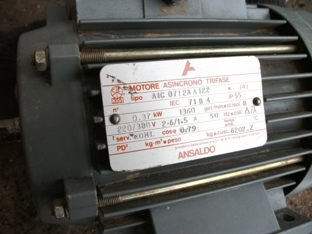

Inserito il - 01/02/2014 : 14:05:43  Mostra Profilo Invia a gil un Messaggio Privato  Rispondi Quotando
Con una centralina 9c codice si puo' alimentare un motore tipo quello in foto? Grazie
293,12 KB
isd88
1272 Messaggi
Inserito il - 01/02/2014 : 14:13:34  Mostra Profilo Invia a isd88 un Messaggio Privato  Rispondi Quotando
no, per svariati motivi a partire dal fatto che questi motori possono funzionare anche a frequenza fissa senza inverter (anzi normalmente funzionano cosi) e che invece l inverter per motore brushless tipo il nine si aspetta il feedback dei sensori o della back emf che qua non c è perche non ci sono magneti permanenti

Inserito il - 01/02/2014 : 17:51:42  Mostra Profilo Invia a iv3ugy un Messaggio Privato  Rispondi Quotando
Quoto isd88, oltre al fatto che quei motori devono essere alimentati in regime sinusoidale

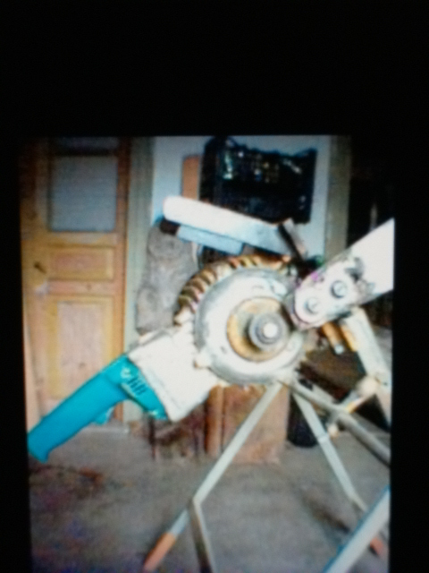

gil
234 Messaggi
Inserito il - 03/02/2014 : 21:35:59  Mostra Profilo Invia a gil un Messaggio Privato  Rispondi Quotando
Sarebbe dare una sorellina a questa della foto da caricare in bici e usare con la batteria della stessa la' dove serve.

gil
234 Messaggi
Inserito il - 03/02/2014 : 22:37:18  Mostra Profilo Invia a gil un Messaggio Privato  Rispondi Quotando
Questa.
146,77 KB
36682 Messaggi
Inserito il - 03/02/2014 : 22:58:37  Mostra Profilo Invia a Barba 49 un Messaggio Privato  Rispondi Quotando
Se è un'elettrosega a catena allora la potenza di quel motore è assolutamente insufficiente, quelle più "scaciate" che si trovano in commercio sono minimo da 1800W e quelle migliori sono da 3000W...
