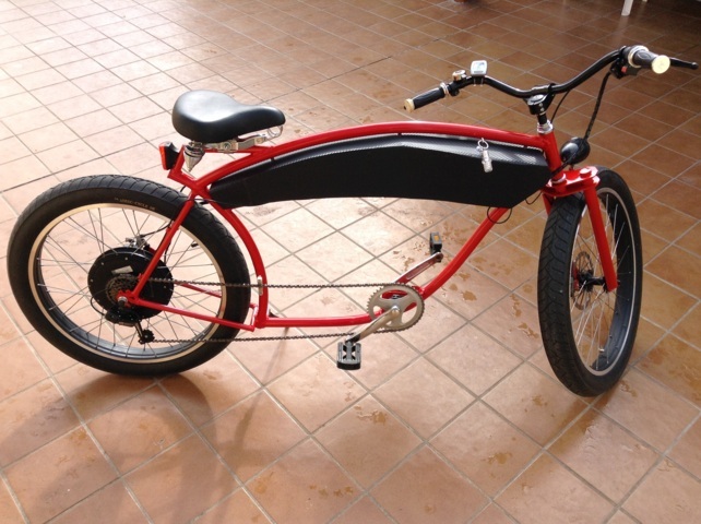

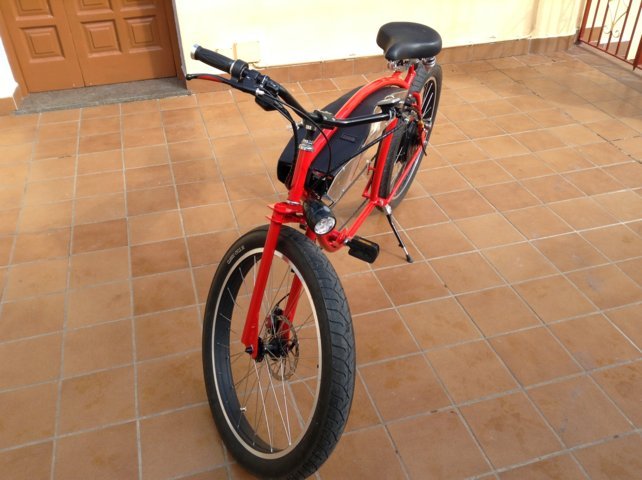

Vi posto alcuni dati dell RH
Il motore è nato come 9C HT6*10 1350W ma ora è survoltato a 74V
La centralia è un Infineon che sopporta a limite 100V a 45A

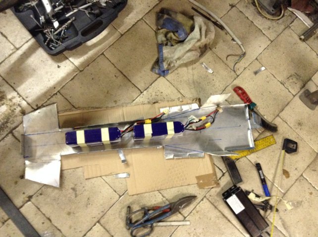

Le batterie (per ora)sono composte da Lipo nanotech 5S 8Ah 25C per ottenere infine 20S per una tensione nominale di 74V 8Ah caricate e bilanciate con l'apposito caricabatteria/alimentatore iCharger 3010B

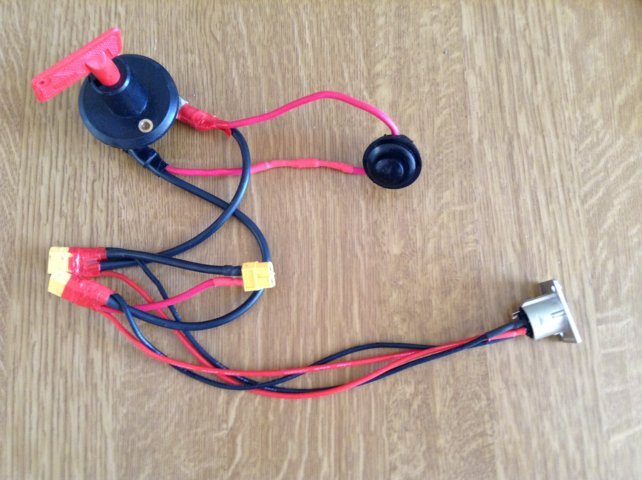

Altri componenti elettrici sono lo staccabatteria,il pulsante precarica/antiscitilla con la resistenza,la chiave bipolare on off,display wattometro 100V 100A con shunt esterno

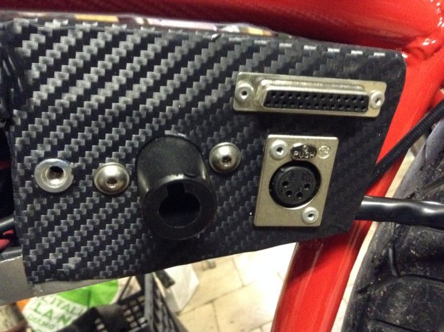

un db25 per bilanciare e un xlr 4 poli per caricare 10S per volta.Acceleratore di derivazione monopattino con interruttore limitatore 250W e possibilità della funzione pas con la disattivazione di quest ultimo.
Leve maggiorate per freni meccanici con cutoff e clacson con sirena autoalimentata.

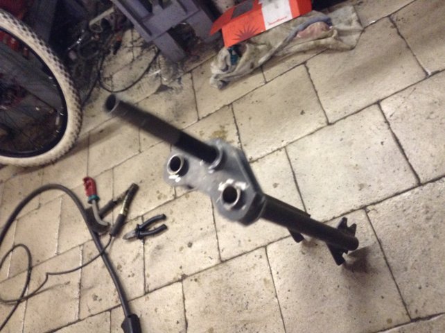

Il telaio è autocostruito con tubi elettrosaldati 33x1.8mm curvati a mano e rulli,peso 3.7KG
il forcellone posteriore con tubi 25X2mm
la forcella 35x2mm con piastre da 5mm
il supporto sella 20x1mm
il pacco movimeto centrale con piastra da 3mm
box in alluminio per batterie tipo serbatoio benzina con pellicola 3M 3D carbon look.
Telaio verniciato e rifinito con fondo antiruggine e vernici acriliche bicomponenti autolucidante rosso fuoco.
Qualche altro dettaglio della bici
Gomme 26"X 3
Cerchi 26"X64mm anteriore e posteriore
Freni Avid 185mm pasticche sintetiche
Pinze Avid BB
movimento centrale 127 con pedali 175 corona fissa 41T
pacco pignoni modificato 7V a 5V
catena sunrace,cambio rapido 7v sunrace
cambio Shimano tourney
fk100extreme

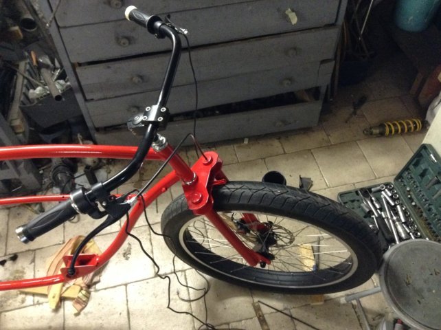

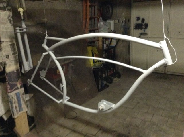

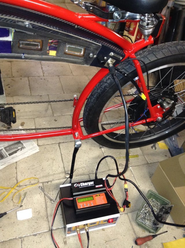

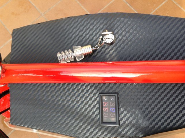

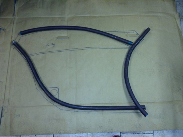

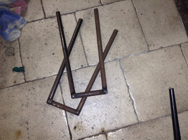

gianluigi08
1216 Messaggi
Inserito il - 18/02/2014 : 15:15:01  Mostra Profilo  Visita l'Homepage di gianluigi08 Invia a gianluigi08 un Messaggio Privato  Rispondi Quotando
57,55 KB
gianluigi08
1216 Messaggi
Inserito il - 18/02/2014 : 15:20:13  Mostra Profilo  Visita l'Homepage di gianluigi08 Invia a gianluigi08 un Messaggio Privato  Rispondi Quotando
40,49 KB
gianluigi08
1216 Messaggi
Inserito il - 18/02/2014 : 15:21:41  Mostra Profilo  Visita l'Homepage di gianluigi08 Invia a gianluigi08 un Messaggio Privato  Rispondi Quotando
75,08 KB
gianluigi08
1216 Messaggi
Inserito il - 18/02/2014 : 15:22:42  Mostra Profilo  Visita l'Homepage di gianluigi08 Invia a gianluigi08 un Messaggio Privato  Rispondi Quotando
74,44 KB
gianluigi08
1216 Messaggi
Inserito il - 18/02/2014 : 15:40:06  Mostra Profilo  Visita l'Homepage di gianluigi08 Invia a gianluigi08 un Messaggio Privato  Rispondi Quotando
62,45 KB
71,23 KB
67,53 KB
55,66 KB
gianluigi08
1216 Messaggi
Inserito il - 18/02/2014 : 15:50:33  Mostra Profilo  Visita l'Homepage di gianluigi08 Invia a gianluigi08 un Messaggio Privato  Rispondi Quotando
69,45 KB
136,95 KB
70,57 KB
115,64 KB
Se volete qualche notizia chiedete,ho anche qualche schema elettrico ma li ho disegnati molto alla buona...

Il charger che si vede in foto e' anche bilanciatore? Ed è connesso ad un caricabatterie per auto?

il pulsante precarica/antiscitilla con la resistenza è commerciale o te lo sei fatto ?
lo staccabatteria non fa da antispark da solo?

@ercole67 Si bilancia tramite un db25.é un alimentatore apposito che eroga 17v 36A in vendita su HK sotto la voce power supply,comunque va bene qualsiasi alimentazione basta che rispetta le caratteritiche accettate del carica batteria.

@E-COSO Dipente a che tensioni lavori,puoi anche non metterlo più che altro lo uso come precarica della centralina visto che è quella originale del kit 9C e dopo pochi secondi giro lo stacca batteria portando la massima tensione,gli esperti potranno dirti qualcosa in più sono nuovo in questo campo.é un mio lavoro anche l'interuttore sopra c'è una foto del pulsanete se noti è in parallelo allo staccabatteria e nelle termorestigente rossa c'è la resistenza.
