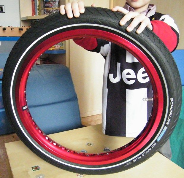

Sono ancora alla ricerca della bfold3 da comprare però nel frattempo che trovo il telaio mi sono portato un pò avanti.
Sono arrivati i cerchi da 20" L A R G H I, 46mm.
Sono uno spettacolo, il BA da 2,15" diventa un gommone esagerato.
Presentandogli il motore dentro, il mio GM, iniziano le perplessità così ad occhio ci vorrebbero dei raggi da circa 6,5cm ma dove li trovo?
Ho fatto un giro tra i vari shop on line ma siamo assolutamente distanti.
Avete qualche riferimento?
Grazie.

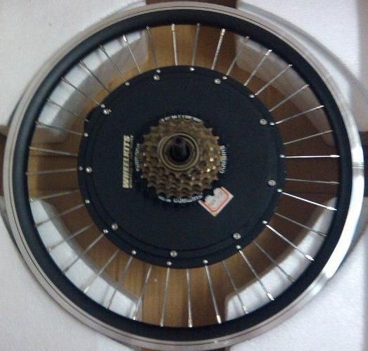

La raggiatura verrà fatta "radiale" tipo questa:
[URL=http://s163.photobucket.com/user/RosyMarco/media/ruota9C_zps460c0f13.jpg.html][/URL]
Foto presa dal sito Wheelkits, ed il mio motore ha diametro simile al 9C

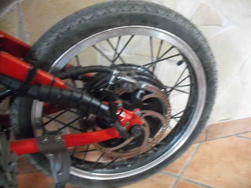

Ho spiralato i cavi di fase da 6AWG compreso gli hall,il tubo freno è quello superiore....sta li tanto per fare arredamento,non lo uso mai
isd88
1272 Messaggi
Inserito il - 19/04/2014 : 12:26:24  Mostra Profilo Invia a isd88 un Messaggio Privato  Rispondi Quotando
quel tubo anteriore mi sembra di dimensioni un po enormi haha per questo ti ho chiesto se l avevi spiralato.
comunque anche il cerchio rigida as32 ha i fori nipple inclinati per questo ho potuto raggiare in prima col nine

ah non avevo capito.... no non è spiralato ma avvolto da un tubo tipo alimentazione gasolio tagliato longitudinalmente per non star a spurgare l'impianto...mi serve da protezione vicino la ruota e spessore per il sensore contakm
sottili per i miei gusti ,comunque i tuoi cerchi sono

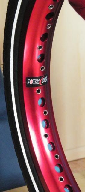

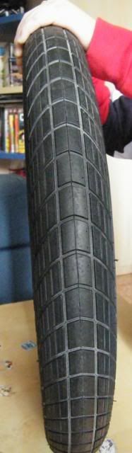

Un pò di foto:
[URL=http://s163.photobucket.com/user/RosyMarco/media/Immagine001_zps49bb3001.jpg.html][/URL]
[URL=http://s163.photobucket.com/user/RosyMarco/media/Immagine003_zps3cb99e4c.jpg.html][/URL]
[URL=http://s163.photobucket.com/user/RosyMarco/media/Immagine006_zps25c3b80c.jpg.html][/URL]
La gomma su questo cerchio misura 60mm di larghezza. Il cerchio 45mmm.

Bel lavoro ma noto comunque un certo angolo tra il nipple ed il raggio che mi semnbra un pò eccessivo. Grazie comunque per la foto.
isd88
1272 Messaggi
Inserito il - 19/04/2014 : 16:43:38  Mostra Profilo Invia a isd88 un Messaggio Privato  Rispondi Quotando
i cerchi rigida as 32 li ho presi da moobilo.de dove ci sono una marea di cose stranissime. li vende anche pedalkraft.de
Comunque un minimo di angolo lo fanno ma la raggiatura radiale mi ha quasi sfondato i fori del nine meglio rischiare di rompere un raggio o un cerchio da 10 euri che il motore
