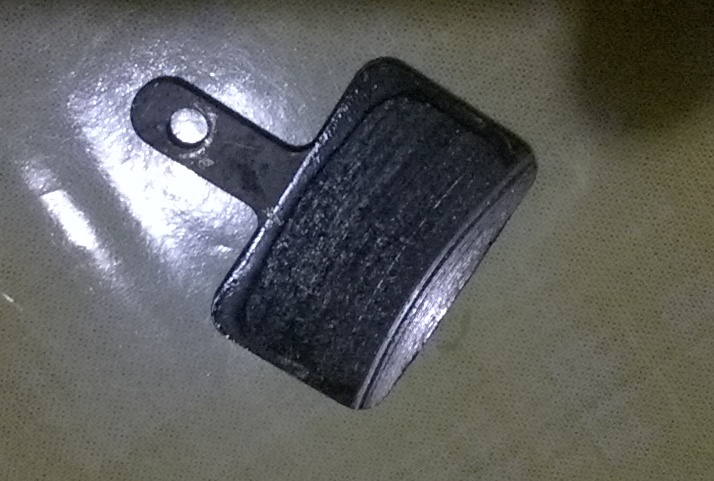

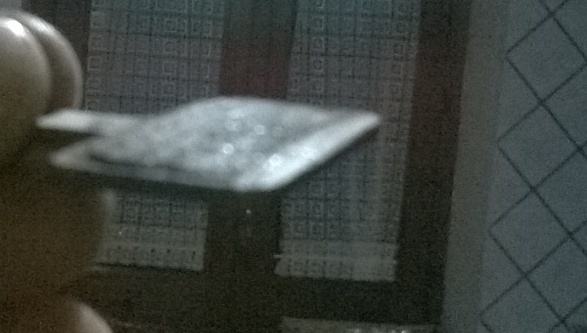

Eccomi di nuovo a rompere i mar...., allora, questa mattina sono andato in bici dal "biciao" cosi come mi avete consigliato.
Premetto, che sono andato da persona diversa da quello con cui avevo avuto una "brutta" esperienza con il pacco pignoni.
Gli ho fatto vedere la bici e gli ho detto che sentivo rumore di "ferraglia" quando frenavo. Lui ha provato la bici e mi ha detto che quello posteriore era da cambiare mentre l'anteriore andava bene e le pastiglie di ricambio costavano 15,00 euro la coppia. Io gli detto di cambiare quelle posteriori contando sul fatto che il lavoro lo avrebbe fatto subito ed io avrei approfittato per vedere la procedura. A questo punto ha tirato via il fermo e poi ha detto, per questo modello bisogna tirare giu la ruota e ci vuole un po di tempo. La cosa mi è sembrata strana ed io ho colto l'occasione per dirgli di lasciar perdere che sarei ripassato in settimana con la macchina e con più calma, cosi avrei portato anche la muscolare per sistemare i freni. A quel punto sono ripartito e fino a casa sono stato accompagnato da un sibilo costante che proveniva dalla ruota posteriore. Giunto a casa, sono andato in garage ed ho smontato i freni senza togliere la ruota, poi sono andato su e.bay ed ho trovato questi
http://www.ebay.it/itm/Shimano-B01S-Bremsbelage-Bremsbelag-Belage-BR-M-445-446-575-486-525-Disc-Deore-/140853450020?pt=Sport_Radsport_Fahrradteile_Komponenten&hash=item20cb851524&_uhb=1
adesso se foste voi, tornereste dal "biciao" ho rompereste i mar... agli amici di jobike e provereste a fare da soli?????
Dimenticavo, questa è la foto delle pastiglie fatta con il cellulare, non è un gran che, ma qualcosa si capisce.....

Adesso, vorrei approfittare, ancora della vostra pazienza per chiedere un opinione sulle pastiglie che ho acquistato e se il prezzo pagato e giusto.
187,03 KB
queste le ho prese in negozio e pagate €. 15,00
9,88 KB
queste le ho prese online e pagate €. 6,50
- quelle proposte da gualtiero non sono riuscito ad aggiudicarmele perchè ho proposto un prezzo molto basso, ma aspetto un'opinione sul loro utilizzo prima di ritentare l'asta su ebay.

gualtiero
158 Messaggi
Inserito il - 22/05/2014 : 19:18:01  Mostra Profilo Invia a gualtiero un Messaggio Privato  Rispondi Quotando
caro rotolone , sicuramente si fanno sentire , diciamo che in frenata non ho più bisogno del campanello , sentono benissimo che stò arrivando !
non sò se dopo un assestamento diverrano meno rumorose , sicuramente come lamentato da utilizzatori di MTB la pastiglia metallica ha questo difetto intrinseco , le shimano originali invece pur essendo metalliche non " urlano " .
sulla frenata non mi sembra vi siano differenze , ma non ho ancora fatto discese impegnative , quelle da 10-15 minuti tutti tirati ... vedremo , diciamo che x un paio di euro vanno bene così ( e qui il barba mi tira nuovamente le orecchie )
sulla questione alligator - shimano non sò risponderti , ma personalmente prenderei le originali anche a parità di prezzo .
informaci sulle tue sensazioni .
