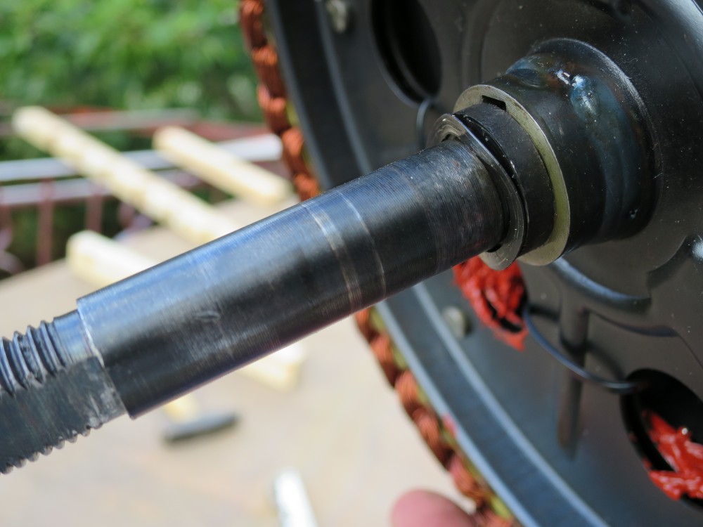

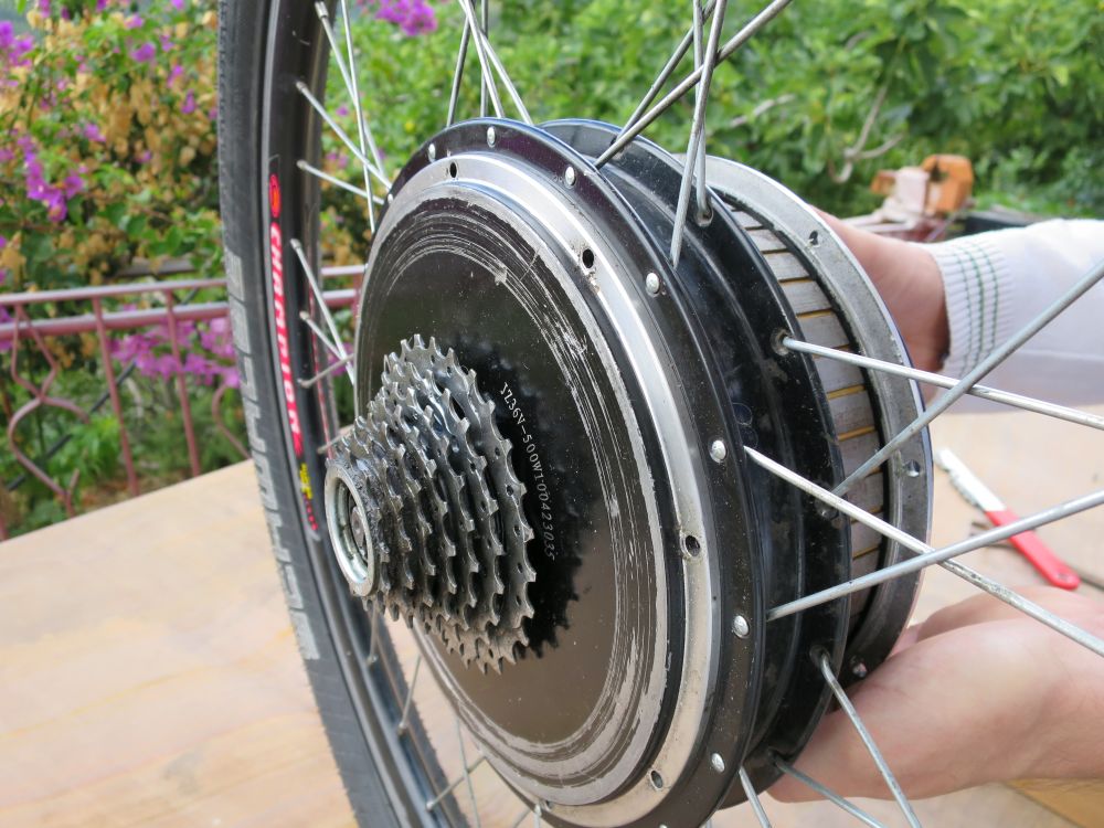

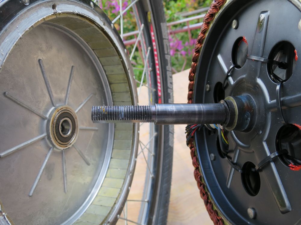

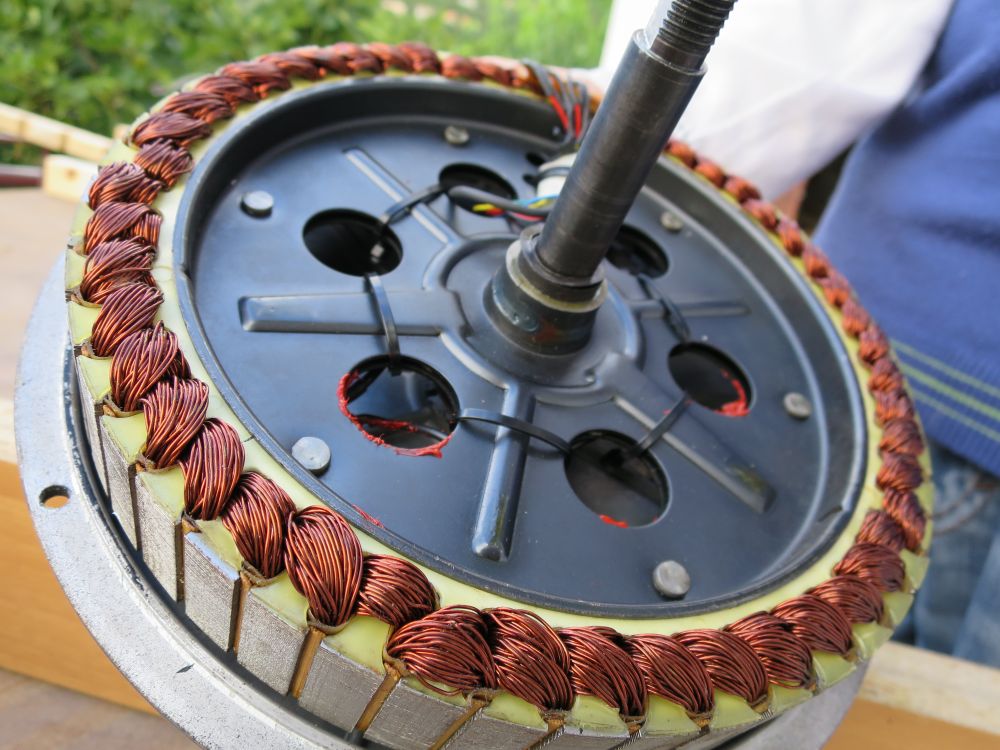

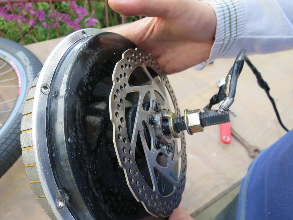

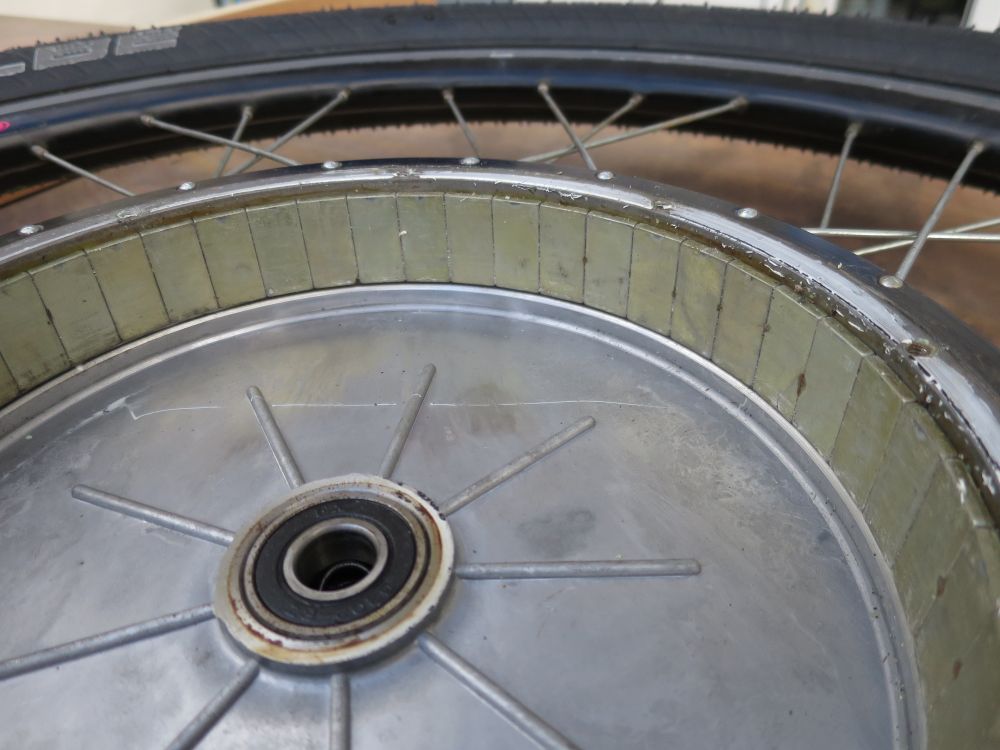

Finalmente oggi sono riuscito a mettermi all'opera e tramite sonore martellate (temevo il peggio) sono riuscito a smontare il carter sinistro. Ecco qualche foto:
153,66 KB
123,32 KB
130,46 KB
106,18 KB
92,4 KB
144,48 KB
170,75 KB
Sono arrivato a questo punto e non riesco ad andare avanti perchè il carter di destra (quello lato fili) non viene via nonostante ho dato anche qui martellate sonore sul perno. Non insisto perchè mi sa che faccio danno. Sto sbagliando qualcosa, c'è altro modo per estrarre il carter lato fili?
Se dalle foto c'è qualcosa che vi sembra fuori posto / anomalo vi prego di farmelo notare.

Ad occhio mon mi sembra che ci sia nulla di anomalo.
Mi viene in mente solo di scaldarlo con la pistola ad aria calda, spesso poi le dilatazioni sbloccano situazioni difficili.
Garchofa è l'esperto di quei motori, magari ha l'asso nella manica...
36632 Messaggi
Inserito il - 02/09/2014 : 19:09:52  Mostra Profilo Invia a Barba 49 un Messaggio Privato  Rispondi Quotando
Scalda leggermente l'alluminio del carter con qualcosa che non rovini la vernice, l'ideale sarebbe una di quelle pistole da 2Kw che si usano anche per sverniciare.
Stai attento perchè i carter non sono indistruttibili, appoggialo su due parallelepipedi di legno duro e poi dopo aver scaldato il carter vai di martello con interposto alluminio o ancora legno durissimo.
I cuscinetti come ti sembrano ruotandoli a mano?

Cmq rileggendo tutto, ti garantisco ke il mio non fa un giro completo se lo faccio girare a mano, nemmeno da nuovo.!!!!
Ma quanti km hai
Ho quasi 23.000 km più un bel marciapiede preso a 30 all'ora è và sempre uguale.!!!!
Dallo foto il tuo sembra davvero nuovo.!!!!
Ps: xke non registri il fine corsa del cambio, hai rovinato tutto il carter.

Inserito il - 02/09/2014 : 20:00:48  Mostra Profilo  Clicca per vedere l'indirizzo MSN di greenheaven Invia a greenheaven un Messaggio Privato  Rispondi Quotando
Non ho una pistola ad aria calda purtroppo, se non costa parecchio me la compro altrimenti non so proprio come fare (una fiamma andrebbe bene?)
Girando i cuscinetti con le mani non noto particolari attriti o strani rumori. Soltanto una leggera sensazione come di sabbia dentro al cuscinetto ma gira abbastanza bene, comunque mi conviene estrarre i cuscinetti e testarli un po meglio (magari farli vedere a qualcuno che riesce a capire meglio di me se i cuscinetti sono buoni o da sostituire, io non ho un termine di paragone purtroppo).
@Fabio: le righe che vedi sul carter c'erano già quando l'ho preso (2° mano), il cambio non tocca con il carter.

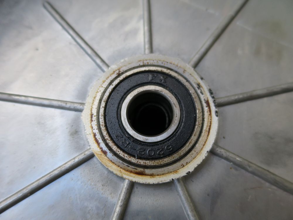

I cuscinetti cambiali a prescindere tanto oramai l'hai aperto non stare a perder tempo a chiedere.
La sigla come vedi è 6202 RZ e basta questa non c'è bisogno di prendere misure.
Per la pistola se tua moglie,(sempre se sei sposato)ha uno di quesi phon simil professionali che in genere sono da almeno 1200w potresti provare con quello un pò di pazienza e si scalda lo stesso.
Altrimenti le pistole ad aria calda le trovi a prezzo molto basso, anche se sono scadenti non è che la userai ogni giorno.

Sono riuscito ad estrarre anche il secondo cuscinetto.
Dal rivenditore ho trovato dei cusscinetti SKF 6202-2RHS (anzichè 6202-RZ) . A occhio mi sembrano identici, vanno bene lo stesso? Provando a girarli con le mani noto che hanno un attrito elevatissimo (quelli vecchi che ho estratto girano molto più liberamente). Il rivenditore mi ha detto che è normale quando sono nuovi. Che ne dite li monto o li ridò indietro?
PS:Nella 3° foto che ho postato c'è una rondella metallica (dove batte il cuscinetto) ondulata. E' normale o si è deformata?

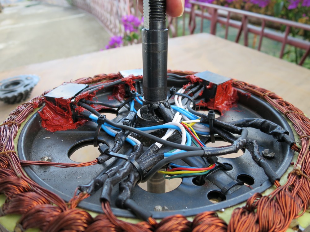

Nel frattempo ecco qualche altra foto dell'interno lato destro
216,52 KB
Monkey50z
814 Messaggi
Inserito il - 03/09/2014 : 21:42:02  Mostra Profilo Invia a Monkey50z un Messaggio Privato  Rispondi Quotando
Si da nuovi legano un poco ma poi si liberano, deve spalmarsi il grasso che c'e dentro...
Si la rondella è ondulata perchè è una rondella elastica, è fatta così.

Bene, monta i cuscinetti nuovi e prova il tutto, quanto all'attrito è normale che all'inizio sia più elevato.

Dalle foto non si vede niente di stranno, oltre a cambiare i cuscinetti prova a soffiare lo statore con un compressore, e/o pulire con un pennello per evitare che rimanga qualche sporcizia tra rotore e statore.
Ed è uno Stella/Triangolo
PS: hai controllato i raggi?
