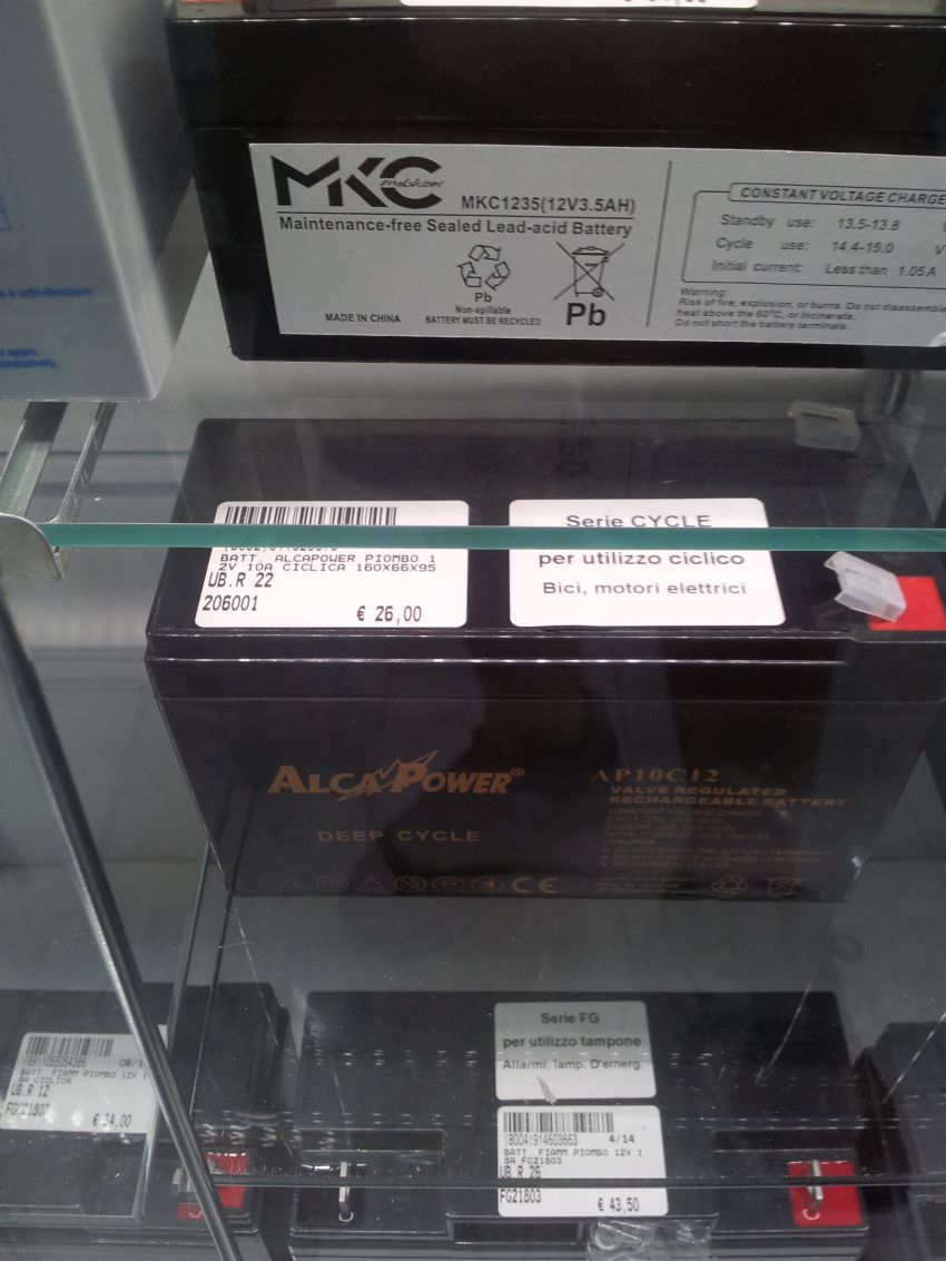

Oggi sono andato in un grande centro di elettronica e materiali elettrici della mia città. Si chiama Pavan per chi lo conoscesse, e vende principalmente dal catalogo gbc.
Ho chiesto al commesso delle batterie al piombo cicliche da 12 v per trazione leggera, e lui mi ha indicato queste ALCAPOWER PIOMBO 12V 10A CICLICHE al prezzo di circa 26 euro. Che ne dite?
Allego foto.
137,64 KB
36632 Messaggi
Inserito il - 01/09/2014 : 22:47:35  Mostra Profilo Invia a Barba 49 un Messaggio Privato  Rispondi Quotando
Non le conosco, spero che qualche utente possa darti una mano...
Comunque fai attenzione, quelle originali erano da ben 14Ah, se monti delle 10Ah dimezzi quasi l'autonomia e la durata della batteria: L'ideale sarebbe stato avere le originali da 14Ah, ma almeno 12Ah li devi avere, più piccola è la batteria più soffre sotto scarica e più piccola è la batteria e più cicli di ricarica sei costretto a fare per percorrere gli stessi chilometri di prima, dunque la batteria dura veramente poco.
PS) Vedo adesso le misure, quelle batterie sono lunghe 160mm contro i 151mm delle originali, quindi non ti entrano nel contenitore!!!
Le originali sono 151x98x94 mentre quelle sono da 160x66x96...
