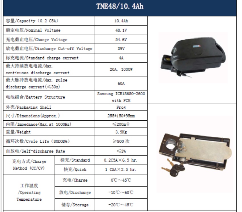

Grazie per avermi risposto, vi mando la proposta che mi è stata fatta, se nel forum c'è qualcuno che mi può fare un "buon" assemblaggio, tipo frog o borraccia, ecco la mia email :
gaetanol756@gmail.com ciao
154,66 KB

Fabior6, saprei anche assemblarla (ho fatto elettronica), ma dovrei costruire un saldatore ad arco per le batterie, eppoi c'è il problema del "contenitore" grazie
FabioR6
3375 Messaggi
Inserito il - 05/03/2015 : 20:22:58  Mostra Profilo Invia a FabioR6 un Messaggio Privato  Rispondi Quotando
Dipende da cosa devi farci, comunque
10,4 ah sono pochi.
Devi avere almeno 15 ah.
con celle da almeno 3 C

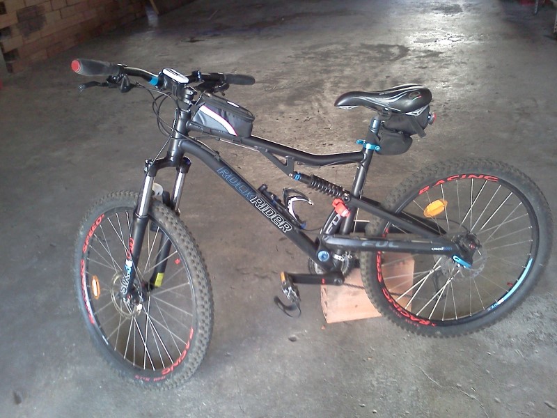

Questa è la bici che dovrei elettrificare (è di mio figlio), devo passare il kit dalla vecchia bici a questa.
159,12 KB

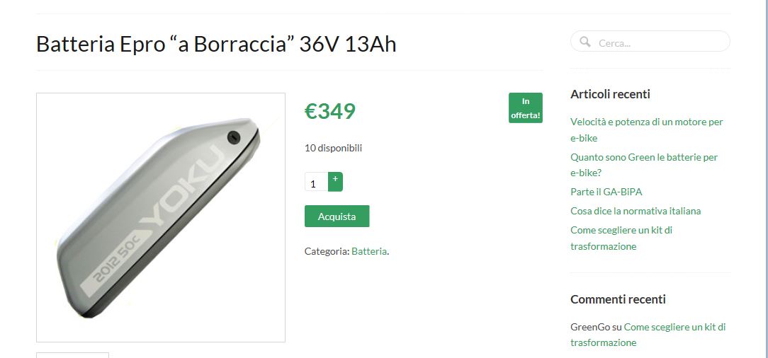

Fai un piccolo sforzo (39 euro in più) e sei a posto: celle di qualità, garanzia italiana, già sperimentate da utenti del forum, scarica continua di 25A con fusibile da 30A,capacità 13Ah (468wh).
http://www.greengobikes.com/prodotto/batteria-epro-a-borraccia-36v-13-ah/ però non credo ci stiano nel triangolo del telaio: dovrai metterle sopra al tubo superiore.
Difetto: sono parecchio dure da collocare e da asportare.

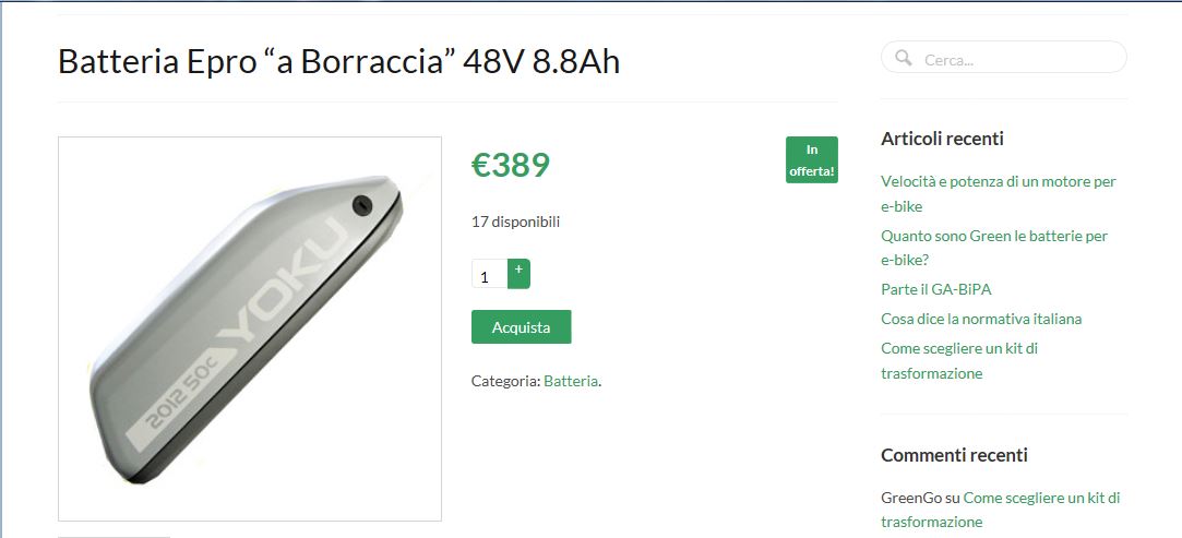

Noto che il link segnalato è per una "borraccia da 36V 13A, la corrente al limite va bene, ma 36V, non mi fanno perdere velocità e potenza?
Poi come da foto che allego, c'è una "borraccia" da 48V però la corrente e di soli 8.8A, e anche in questo caso per la bassa corrente, mi si abbassano le prestazioni, altri suggerimenti? GRAZIE
52,48 KB

FabioR6
3375 Messaggi
Inserito il - 06/03/2015 : 14:55:21  Mostra Profilo Invia a FabioR6 un Messaggio Privato  Rispondi Quotando
La batteria in questione ha solo 8,8 ah xkè il contenitore è lo stesso ed essendo una 48 v, ha 14s, quindi avrà meno celle collegate in parallelo al suo interno!!
da qui il basso amperaggio.
Li ci stanno al max 42 celle.
xkè 56
Non ci stanno.

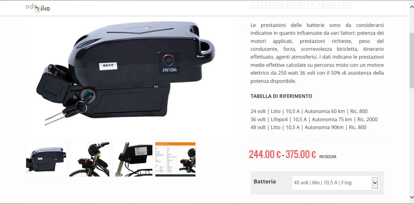

Inserito il - 06/03/2015 : 15:33:26  Mostra Profilo Invia a gaetanol un Messaggio Privato  Rispondi Quotando
Che ne dite di questa? 48V 10,5A, la corrente è sempre bassa, ma non si può aumentare la C, con delle celle in parallelo?
In alternativa incomincio a pensare di assemblare da me facendomi una puntatrice con un vecchio trasformatore

FabioR6
3375 Messaggi
Inserito il - 06/03/2015 : 18:14:16  Mostra Profilo Invia a FabioR6 un Messaggio Privato  Rispondi Quotando
È piccola
e come faresti ad aumentare i paralleli
devi aprirla e distruggerla.
non ha senso.

Purtroppo stai chiedendo una batteria che commercialmente è assai poco diffusa, il 99% delle bici elettriche ha la batteria a 24V o a 36V e 48V è una tensione veramente di nicchia...
Se poi sali a 15Ah direi che la cosa si fa complicata, una batteria simile completa di contenitore costerebbe veramente tanto!
Ovviamente se alimenti il tuo kit a 36V perdi un sacco di velocità, è ovvio, quindi l'idea è da scartare, ma anche la batteria da 48V-8,8Ah è da scartare perchè non è assolutamente adatta a pilotare un kit da 800W come il tuo, dura poco tempo!!!
Le celle LiIon lavorano bene con 1C di scarica continuo e 2C di scarica massima per pochi secondi, quindi quella batteria è adatta solo per una centralina da 17A di picco, quindi non da 800W, visto che i Nine da 800W sotto sforzo arrivano a 27A di assorbimento e la batteria si rovina, sempre ammesso che il BMS posto all'interno non mandi tutto in protezione.
Soffro sempre se devo contraddire Barba, però, la Epro 48v ha delle celle diverse dalla 36 volt: ho acquistato una Epro 48 volt 8,8Ah proprio per una centralina da 27A ed ho chiesto espressamente al venditore se la batteria era adatta: Greengobike mi ha detto che va benissimo, che ha fusibile da 30A (cosa che ho verificato personalmente dopo l'acquisto) e che la batteria, anche se sul sito viene dichiarata per scarica continua di 25A, ha detto che regge benissimo anche i 27A (che sono di picco della centralina wheelkits da 800watt). Inoltre mi è stato comunicato che usa celle Samsung 22p alta scarica che secondo il data sheet Samsung è in grado di scaricare 5c continuativi (10A a fronte di una cella da circa 2Ah), quindi c'è il fusibile "prudenziale da 30A", ma la batteria in questione potrebbe alimentare anche centraline da 40A di picco.
Quindi va benissimo per le esigenze di un kit Nine Continent 800w (centralina 27A).
