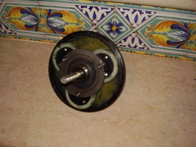

Salve a tutti, ho bisogno di aiuto per risolvere il problema ad un amico.
Approfitto di tutta la conoscenza degli iscritti al forum, perchè fino ad ora non sono riuscito a reperire notizie in merito ad un motore.
Le cose che so di questa bici:
1°assomiglia esternamente a questa
243,42 KB
ovviamente non è di questa marca, altrimenti sarebbe risolto il problema
2° alimentazione con pacco batterie al piombo 36 volt(3 da 12)
3° impianto frecce e luci
4° centralina con varie funzioni, tra cui quella di segnalare, con display, voltaggio ed eventuali malfunzionamenti.

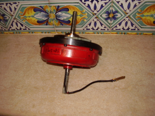

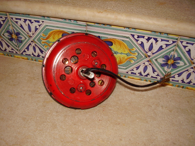

5° motore brushed !!!
183,71 KB
237,54 KB

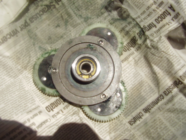

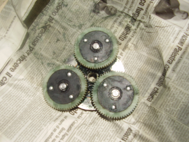

Ingranaggi interni:
163,9 KB
164,02 KB
182,07 KB

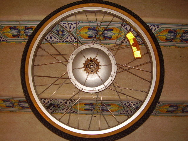

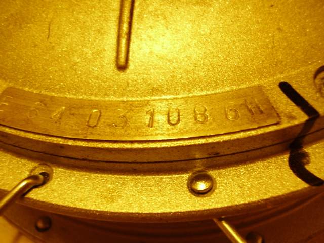

la ruota da 24" ed il numero di serie:
243,89 KB
227,42 KB
La bicicletta riporta il nome Vento, ma non credo serva a qualcosa.
E' praticamente nuova e ferma da due anni per gli ingranaggi, vi chiedo di aiutarmi!
Grazie.

Ciao e benvenuto, ma non si capisce di che aiuto hai bisogno....
Che problema ha la bici in questione?!?
...Se magari oltre alle foto dello spaccato del motore ci dici che problema presenta....magari ti possiamo aiutare.
Dici solamente che il motore ha un problema agli ingranaggi.....in che senso (...non sembrano danneggiati)?!? sono inchiodati o è il motore che non gira?!?
Io ho una bici che assomiglia a quella della foto....forse uno dei primi modelli importati in Italia dalla Cina.....magari è uguale a quella del tuo amico.....

Grazie Jonathan, la fretta!!
Effettivamente dalle foto non si vede, ma ci sono due ingranaggi a cui mancano tre denti e, visto la forza che devono fare, il motore slitta e non gira la ruota.
Ho pensato di farli fare al tornio, ma in zona non c'è nessuno in grado di farli e ho dei dubbi per quanto riguarda il leggero gioco che hanno in rotazione.

Sembra essere questo Bafang: http://www.szbaf.com/en/product_detail.asp?ProductID=496
che è a spazzole appunto.
