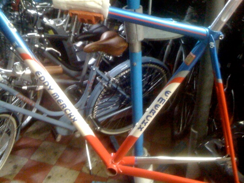

Inserito il - 23/02/2010 : 20:39:49  Mostra Profilo Invia a blank967 un Messaggio Privato
tsmak il progetto fissa è iniziato, ho comprato uno stupendo telaio eddy merckx in acciaio mai montato in un negozio che ha della roba incredibile, pagandolo una sciocchezza (mi ha detto ormai non lo comprerebbe nessuno e mi ha anche ringraziato), d'avanti per il momento una ruota da corsa, sella che ho già, guarnitura una vecchia capmagnolo modificata togliendo un ingranaggio, pipa e manubrio idem, mentre per la ruota posteriore sabato si và a milano alla stazione delle biciclette dove ho già ordinato la ruota con mozzo flip flop e cerchio da 32.
la bici dovrebbe pesare sui 6 kg e pensavo di montare un 45anteriore e 17 posteriore e poi iniziare a provare stò benedetto scatto fisso che è diventato una mania.

blank967
334 Messaggi
Inserito il - 24/02/2010 : 20:44:52  Mostra Profilo Invia a blank967 un Messaggio Privato
132,28 KB
ecco il telaio che userò
Klein Attitude
Ellsworth truth

Mario Sol
729 Messaggi
Inserito il - 24/02/2010 : 20:54:06  Mostra Profilo Invia a Mario Sol un Messaggio Privato
foto delle congiunzioni del tubo di sterzo?

tsmak31
778 Messaggi
Inserito il - 24/02/2010 : 22:02:02  Mostra Profilo Invia a tsmak31 un Messaggio Privato
Blank è meravigliosa....

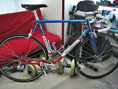

blank967
334 Messaggi
Inserito il - 25/02/2010 : 09:50:58  Mostra Profilo Invia a blank967 un Messaggio Privato
appena posso faccio delle foto migliori, quella l'ho fatta nel negozio, pensate che appena ho visto il telaio l'ho letteralmente strapatto di mano al negoziante.
per il momento vi allego un foto presa da flickr dove il è stato montato da corsa.
dimenticavo la forcella è in acciaio come tutto il resto.

tsmak31
778 Messaggi
Inserito il - 25/02/2010 : 10:03:56  Mostra Profilo Invia a tsmak31 un Messaggio Privato
La cosa che mi piace d+ è la congiunzione dei forcellini posteriori....
Te lo posso dire:
KE KULO!!

blank967
334 Messaggi
Inserito il - 25/02/2010 : 10:37:34  Mostra Profilo Invia a blank967 un Messaggio Privato
quando metti le mani su questi telai ti rendi conto come le cose di una volta continuano ad essere migliori e che le geometrie strane e i vari materiali non hanno motivo di esietere.

filcancal
246 Messaggi
Inserito il - 25/02/2010 : 11:37:19  Mostra Profilo Invia a filcancal un Messaggio Privato
Mi immetto nella discussione ammettendo la mia profonda ignoranza ;
lo scopo è appunto questo ... imparare .
Quale caratteristica vedete in questo telaio di particolare ? potreste illuminarmi ?
tsmak31
778 Messaggi
Inserito il - 25/02/2010 : 12:02:59  Mostra Profilo Invia a tsmak31 un Messaggio Privato
Ciao è un telaio di una bici da corsa in acciaio con le congiunzioni, adesso non si fanno +, solo carbonio..

7772 Messaggi
Inserito il - 25/02/2010 : 12:49:56  Mostra Profilo Invia a job un Messaggio Privato
blank967, guarda il numero seriale che sta sotto al movimento centrale: le "eddy merckx" ce l'hanno, sulla parte destra ci dovrebbe essere una lettera (seguita da un numero) indicherebbe l'anno:
Z 85
A 86/87
B 88/89
C 90/91
D 92/93
E 94/95*
a me sembra un telaio 1986, mi aspetterei una "A"
sulla parte sinistra, invece, se c'e' una lettera, indicherebbe la tipologia:
A (Professional?)
B (Professional?)
P Professional
C Corsa
X Corsa Extra
T TSX (Century)
M* Strada
@filcancal: il telaio più adatto per fare una fissa è quello tipo pista che ha i forcellini orizzontali rivolti verso dietro, questo "Eddy Mercks" ha i forcellini rivolti in avanti perche' è da strada, pero' vanno bene perche' orizzontali e si puo' tendere bene la catena.
