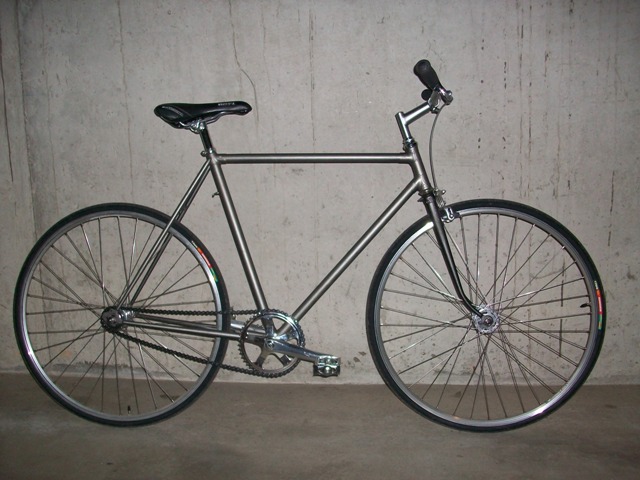

vediamo se riesco a farvela vedere

albistreet
125 Messaggi
Inserito il - 27/02/2010 : 17:49:26  Mostra Profilo Invia a albistreet un Messaggio Privato
troppo grande.........
brompton s2l
revamping capodivento fixed
albistreet
125 Messaggi
Inserito il - 27/02/2010 : 17:54:50  Mostra Profilo Invia a albistreet un Messaggio Privato
vediamo se và meglio......
302,06 KB

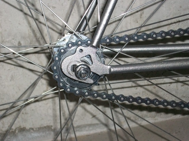

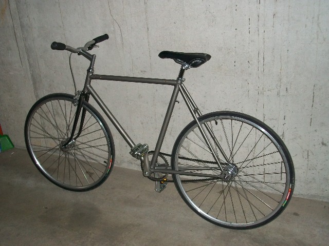

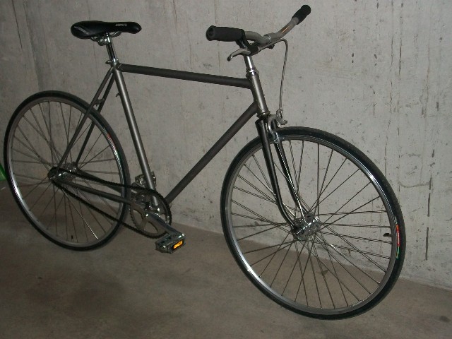

albistreet
125 Messaggi
Inserito il - 27/02/2010 : 18:05:19  Mostra Profilo Invia a albistreet un Messaggio Privato
altre foto.......
337,67 KB
361,03 KB
354,64 KB

Inserito il - 27/02/2010 : 18:16:00  Mostra Profilo Invia a gigi35 un Messaggio Privato
molto bella albi,complimenti per la bici ed anche per il freno anteriore che lo ritengo un peso a cui non dover rinunciare.
albistreet
125 Messaggi
Inserito il - 27/02/2010 : 18:23:14  Mostra Profilo Invia a albistreet un Messaggio Privato
aiuta molto quando si rallenta e poi viene utile quando uso la ruote libera........

niente foto della falsa maglia?
scott diy urban cargo
brompton M6l 07-09-2009
inutilizzata
cinelli vigorelli 9-05-2026
albistreet
125 Messaggi
Inserito il - 27/02/2010 : 18:34:46  Mostra Profilo Invia a albistreet un Messaggio Privato
l'ho persa.......a causa mia
l'ho montata frettolosamente......adesso è tutto a posto

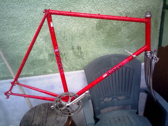

Intanto io ho spogliato il telaio della Viner dagli orpelli e gli ho dato una ripulita.
Non mi piacciono le 3 asole passa filo sulla canna e poi ho visto che se tiro giù i manettini del cambio restano delle protuberanze ruggini ed antiestetiche. La distanza forcellini dietro è la classica 130mm .
Dite sia fattibile farne una fissa o single speed decente?
77,22 KB
Inserito il - 03/03/2010 : 22:41:53  Mostra Profilo Invia a elle un Messaggio Privato
a vederla così è molto bella
forse, se tu pensi di montare anche il freno posteriore per l'uso col flip-flop, i passacavi si lasciano giustificare
gli attacchi per il cambio non basterebbe verniciarli?
e se no fai l'ultrasnob e alla faccia di tutta questa irresistibile fighetteria te la ricopri di camere d'aria usate, nastro e non so che altro, nel più puro stile newyorkmessenger, così che la sua bellezza si vede di sotto e nessuna imperfezione disturba
ger
518 Messaggi
Inserito il - 03/03/2010 : 23:18:25  Mostra Profilo Invia a ger un Messaggio Privato
bel telaio job, l'unica cosa è che non vorrei che le asole del carro posteriore pur se orizzontali fossero troppo corte per poter tirare la catena ad hoc...puoi sempre comunque usare un tendicatena, se proprio ne avessi bisogno
per le asole passafilo se non vuoi toglierle puoi coprirle con il "top tube pad" http://www.uglypads.com/gallery/index.php?album=ugly-pads-customer-rides&PHPSESSID=7657ea948f3a2a14aeda7ca2aaf07072
http://www.republicbike.com/shop.asp?product_category_id=2&product_id=2

tsmak31
778 Messaggi
Inserito il - 04/03/2010 : 10:16:39  Mostra Profilo Invia a tsmak31 un Messaggio Privato
Ehi vi siete "scatenati"...
@Mario: la brompton effettivamente ha molte cose fuori standard, infatti mi hanno fatto rinunciare alla maodifica della leva cambio, anche se a detta di Sturmey archer e supporto Brompton è possibile.
@Job tenevi sto gioiellino a marcire..... prrrrrr
Se tieni la pazienza di JOBbe puoi far fuori tutte le imperfezioni della bici e avevo pensato anche io il suggerimento di Ger del top tube pad che diventa utile nel trasporto in spalla.
la distanza dei forcellini posteriore non è un problema come segnalato a Blank su http://www.velosolo.co.uk/shophub.html puoi vedere delle soluzioni valide ed il flip-flop forse puo' creare problemi epr il rispetto della linea catena
belLa pure la guarnitura....
Il problema che ha avuto Blank mi sembra sia attribuibile ad una leggerezza del biciaio....
Trovarlo un vero biciao questo è il problema!

Inserito il - 04/03/2010 : 12:06:16  Mostra Profilo Invia a job un Messaggio Privato
Aggiudicato per il "top tube pad" , il mio obiettivo infatti non è l'estetica (che non guasta comunque ove possibile) ma un mezzo estremamente semplice e leggero facile da mettere in spalla all'occorrenza.
per il momento lascero' su anche le manigliette, non ho nessuna intenzione di mettermi a scartavetrare, verniciare e tutte quelle robe lì per cui ho un'idiosincrasia innata.
Adesso devo capire se il movimento centrale (che gira che è una meraviglia) puo' andar bene o va per forza sostituito. Devo anche studiare il rapporto più congeniale per me... ma a quello ci metto poco, vado subito a far 2 conti...

ger
518 Messaggi
Inserito il - 04/03/2010 : 12:48:14  Mostra Profilo Invia a ger un Messaggio Privato
non è detto che con il "top tube pad" ne risenta l'estetica, ce ne sono di molto carini, oltre a facilitare il trasporto in spalla, può anche proteggere le tue parti migliori nel caso tu ti mettessi a piroettare con la bici
per le manigliette puoi sempre toglierle e mettere dei bottoncini a copertura dei fori

Mario Sol
729 Messaggi
Inserito il - 04/03/2010 : 14:40:08  Mostra Profilo Invia a Mario Sol un Messaggio Privato
77,22 KB
a me le bici da corsa piacciono più delle fisse di recupero!
la restaurerei piuttosto che ridestinarla

7772 Messaggi
Inserito il - 04/03/2010 : 17:21:57  Mostra Profilo Invia a job un Messaggio Privato
Infatti, in linea di principio ti do' ragione, anch'io non ne ero affatto convinto, pero' poi ho pensato che da "fissa" ho intenzione di usarla veramente, così com'era, sarebbe rimasta incastrata tra ragnatele e scatoloni della cantina iper affollata di altri velocipedi molto più funzionali e/o divertenti di lei.
Magari dal numero di bici che ho sembra che mi piaccia collezionarle, ma io devo sempre provare il piacere di usarle magari una volta all'anno e ognuna deve avere un suo perche'.
nb- ad esempio se mi capita un' uscita con un lycra boy preferisco mille volte usare la "piccola peste" dahon.
