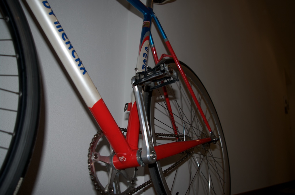

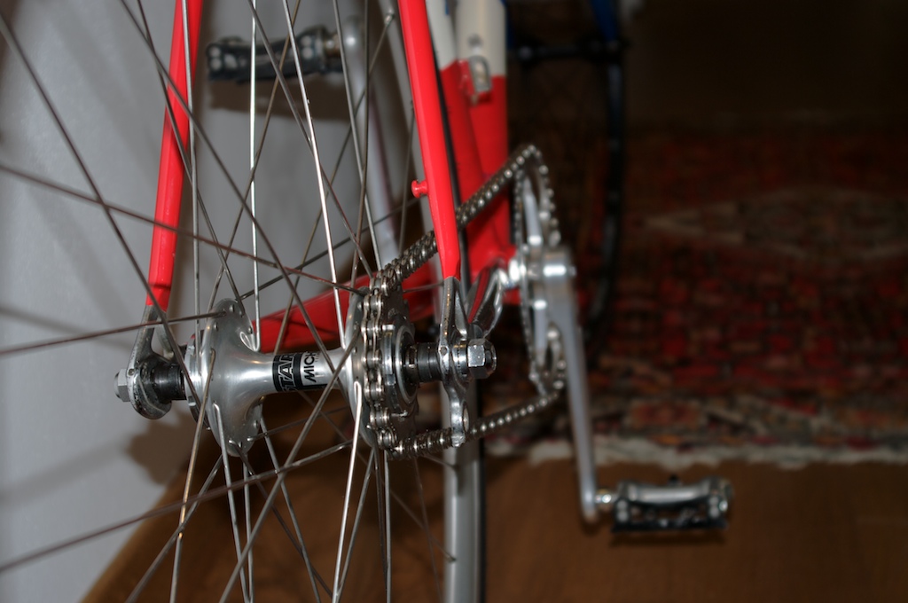

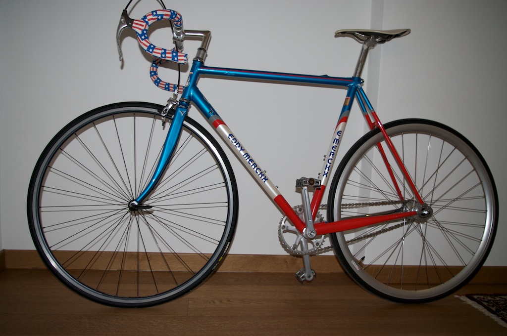

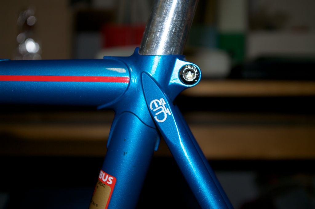

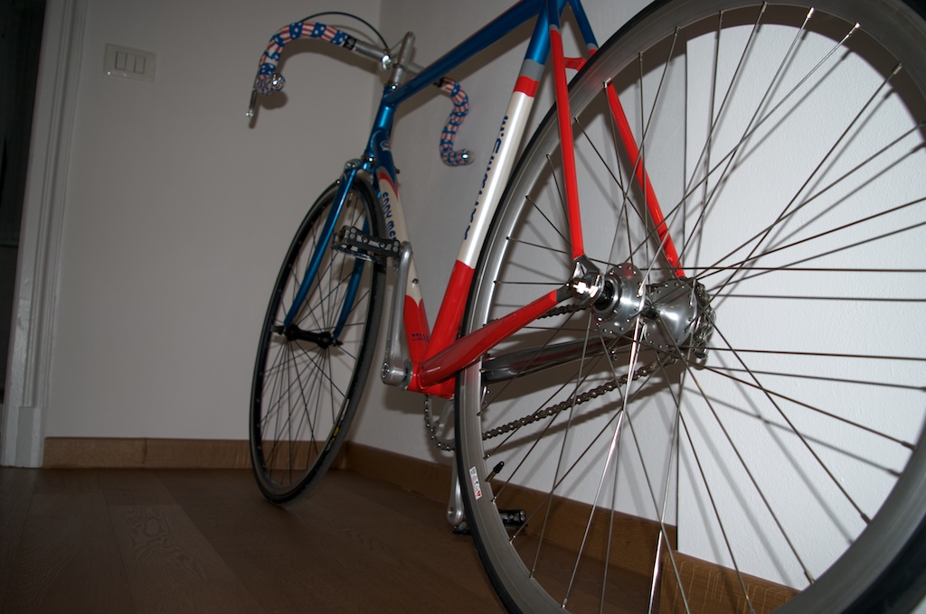

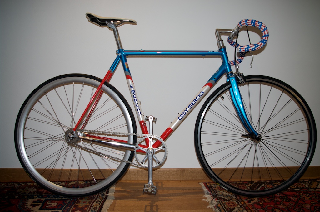

Inserito il - 06/03/2010 : 09:36:50  Mostra Profilo Invia a blank967 un Messaggio Privato
finalmente è nata, il telaio forse meritava un campagnolo 10 velocità, ma aveva passato i suoi primi 20 anni sul soppalco di un negozio di bici un tempo famoso e non se la sentiva di sfidare la tecnologia, quindi mi ha detto: FISSAMI!!!!!. ecosì è stato.
236,23 KB
171,45 KB
235,53 KB
228,68 KB
152,95 KB
telaio: Eddy Mercks MX Leader primi anni 90;
ruota posteriore: mozzo Miche primato pista con cerchio profilo medio (lastazionedellebiciclette);
guarnitura: campagnolo vintage modificata con ingranaggio da 42;
pignone: Miche da 18;
Serie sterzo: no brand;
Manubrio e pipa: vintage 3t;
ruota nateriore: ambrosio;
moviemnto centrale campagnolo veloce;
freno anteriore: Miche con leva campagnolo vintage.
come ben sapete ho avuto qualche problemino, ma che ho brillantemente risolto, in pratica ho consumato i dentini interni della guarnitura che servivano a fermare l'ingranaggio interno e ho sostituito il movimento centrale con uno più lungo di 5 mm.
la linea catena è perfetta e la bici sembra si muova su un cuscinetto d'aria in completa assenza di rumori.
ieri prime pedalate e devo dire che la fissa è veramente un'esperienza strana, ho fatto un lungo percorso cittadino senza mai toccare il freno anteriore, ma chiaramente di sckiddare non se ne parla almeno per ora. la bici si ferma in pochi metri se si fermano le gambe e si contrasta la pedalata, insomma non mi è cambiato molto visto che anche con le altre bici il mio livello di attenzione è sempre altissimo e uso comunque prevedere in anticipo le mosse degli automobilisti che in genere sono nella loro stupidità molto prevedibili.
sono ben accette critiche e giudizi vari

Inserito il - 06/03/2010 : 10:36:55  Mostra Profilo Invia a elle un Messaggio Privato
complimenti blank
se vedo bene è una fissa pura, niente flip flop
due curiosità: sella in carbonio? la usi vestito come? e perché i due cerchi differenti? e che pneumatici sono sopra?
convincente quello che dici sul livello d'attenzione: probabilmente la fissa è tanto più pericolosa quanto meno si è esperti di ciclismo urbano

Inserito il - 06/03/2010 : 11:52:06  Mostra Profilo Invia a job un Messaggio Privato
Bellissima, pure troppo, attento ai ladri!
Quanto pesa ?
Per quanto riguarda la sicurezza, sono d'accordo che conta l'esperienza del traffico urbano, ma chi di quelli che si avvicinano alla fissa non lo sono? Invece non sono affatto sicuro che in mano ad un esperto di "fissa" sia meno pericolosa, direi che conta molto la prudenza e tenere basse velocità, a volte appannaggio più degli inesperti. Ho paura che il pericolo sale man mano che ci si fa prendere la mano e si osa di più avendo un mezzo dall'agilità ineguagliabile. Un po' come capita agli sciatori, da principiante è difficile che ti fai veramente male perche' la paura ti fa stare assai prudente.

Inserito il - 06/03/2010 : 12:42:39  Mostra Profilo Invia a blank967 un Messaggio Privato
grazie dei complimenti,
la sella la possedevo già e devo dire che nonostante la durezza alla fine risulta più comoda di tante altre, in futuro magari la cambierò.
il mozzo è predisposto per avere anche il pignone libero, ma per il momento vado solo di fissa.
i cerchi sono differente in quanto l'anteriore è stato recuperato in un negozio a un prezzo modico, mentre la posteriore me la sono fatta fare a milano.
i compertoncini sono dei federsten fortezza 700x23.

Inserito il - 06/03/2010 : 13:40:20  Mostra Profilo Invia a tsmak31 un Messaggio Privato
Bellissima Blank, l'utlima foto è quella che mi fa sbavare.....
2 domande, la prima è come ti trovi con la curva da pista in strada io sarei orientato per quello dritto.
Seconda e piu' importante è il rapporto che hai scelto 42/18 ottimo per il passeggio, ma sembra infido per i soli 3 punti di skid che rendono la ruota + vulnerabile.
Sono molto combattuto tra il 42/18 ed il 44/18 e la tua impressione mi interessa tantissimo...
ooops prego foto lato guarnitura.. grazz

Inserito il - 06/03/2010 : 13:53:33  Mostra Profilo Invia a blank967 un Messaggio Privato
269,36 KB
180,73 KB
ciao, la piega è una vecchia piega da corsa che usavo quando ero ragazzino e ho voluto utilizzarla per questo motivo, ho pensato anche io di tagliarla e girarla, ma per ora me la godo così.
sul rapporto hai perfettamente ragione ho solo tre punti di sckid, ma il problema è un altro che sckiddare non è così facile come sembra, quindi per ora non ci penso, magari in futuro dall'altro lato del mozzo ci metto un'altro pignone.
per quanto riguarda la pedalata il rapporto 42 -18 lo trovo adatto al mantenere velocità più gestibili.

Inserito il - 13/03/2010 : 20:34:53  Mostra Profilo Invia a blank967 un Messaggio Privato
prime impressioni:
questa mattina ho effettuato un'uscita di una quindicina di km con la mia convertita. ho deciso di provare innanzi tutto le gabbiette ai pedali, il rapporto in salita e in dicesa e soprattutto prendere confidenza con il mezzo.
le gabbiette sono state subito un problema in quanto non è facile infilare il piede appena partiti dato che i pedali girano automaticamente appena la bici si sposta di un cm, ma non temete con un pò di pratica improvvisamente mi sono accorto di riuscirlo a fare senza grossi problemi, certo se si cambiano scarpe bisogna ricondizionarsi e riprendere le misure. il problema serio delle gabbiette è invece un'altro, se giri lo sterzo e la pedivella è in orizzontale la collisione tra la punta della gabbietta e il compertoncino è inevitabile. ho provato due tipi di gabbiette e nulla è cambiato e credo non cambierebbe di molto con pedivelle da 165 io ho le 170.
per la soluzione di questo problema che specie quando si rallenta e si cerca di mantenere l'equilibrio è piuttosto insidioso, credo siano necessari i pedali da pista con 4 fori laterali e gli straps.
il rapporto invece è andato alla grande ho fatto una salita di 2 km con pendenza 10% e devo dire che sono andato su abbastanza bene non senza fatica, ma bene.
la discesa invece è tutta un'altra cosa visto che ho cercato di moderare la velocità non intervenendo sul freno ma utilizzando la forza di contrastante delle gambe e vi assicuro che è un bell'impego.
le conclusioni finali che posso trarre da questa esperienza sono che la fissa è una bici particolare alla quale ci si abitua, ma richiede una certa motivazione, i freni sono effettivamente superflui ma almeno uno è meglio averlo, dopo diversi e prudenti tentativi sono riuscito anche a fare qualche sckiddata, ma soprattutto nonostante il quotidiano allenamento che faccio in bici da casa al lavoro, 30 km, ho le gambe a pezzi e soprattutto sento di aver usato dei muscoli che in genere nella pedalata non utilizzo.
p.s. purtroppo la conversione ha i suoi limiti, per esempio sono tormentato dalla possibilità che i pedali incurva urtino il terreno, forse un buon telaio da pista mi darebbe più tranquillità.

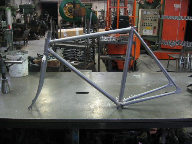

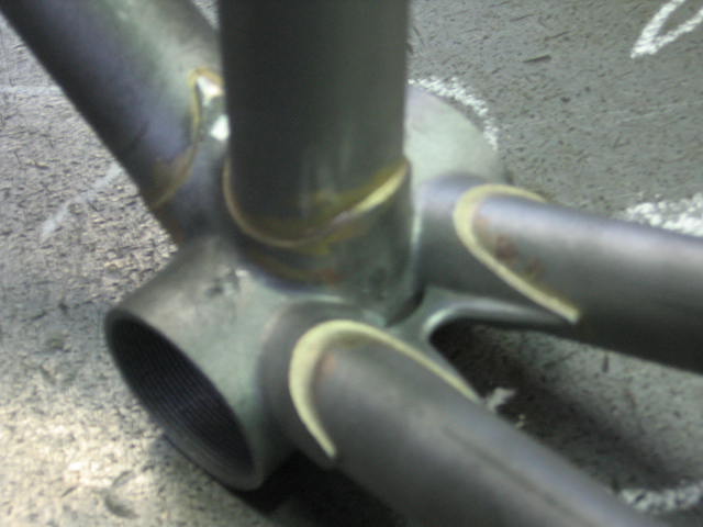

ecco qua, non so bene se la tengo...
pensavo di farla coprire di trasparente..
scatola movimento italiano...

Inserito il - 24/03/2010 : 20:54:03  Mostra Profilo Invia a blank967 un Messaggio Privato
e questo telaio da dove viene fuori?
Klein Attitude
Ellsworth truth
BROMPTON BLACK BLACK M6R 2008
BROMPTON RACING GREEN M6L 2009 (The Big Fish)
Mario Sol
729 Messaggi
Inserito il - 24/03/2010 : 21:48:17  Mostra Profilo Invia a Mario Sol un Messaggio Privato
credo che finirà ad un frequentatore di questo forum

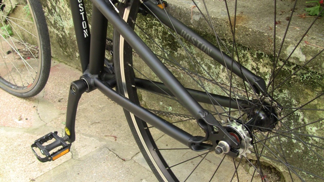

Inserito il - 16/07/2010 : 23:04:37  Mostra Profilo Invia a job un Messaggio Privato
Ebbene sì, dopo lungo tribolare, finalmente ho anch'io la mia agognata 'fissa' .
Non staro' qui a tediare del perche' e del per come sono arrivato a questa scelta un po' particolare, dopo aver rinunciato a farmela da solo, dopo aver dato la caccia inutilmente a modelli tipo ciclocross, dopo aver visionato avveniristiche con trasmissione a cinghia, alla fine ho deciso per una ...
Montague Boston, che non è neppure OT nel forum, in quanto è a tutti gli effetti una bici pieghevole .
I puristi storceranno il naso, e anche gli esteti, ma io nella follia irrazionale di volere una scatto fisso, desideravo comunque tenere un "pedale" ancora nel razionale, puntando ad un mezzo più "tattico" che "zen"
In realtà è già qualche settimana che ce l'ho e aprirò un topic a parte tra le pieghevoli per parlare di lei come pieghevole.
Qui mi limitero' a dire le prime sensazioni sullo "scatto fisso" in generale: mi sono trovato subito a mio agio, come se l'avessi sempre guidata, una scatto fisso. Mi trovo molto bene e mi appaga soprattutto nell'uso urbano (senza o con salite leggere) e per andare al lavoro. E' un grande scarica stress nel rientro a casa. Gli unici brividi me li danno i marciapiedi, quando sono molto vicino lateralmente ho sempre paura che il pedale ci monti sopra senza poter minimamente controllare le conseguenze. Stessa cosa se devo salire sopra un cordolo, scalino ecc. è impossibile prevedere in che posizione arriveranno i pedali al passaggio dell'ostacolo e c'e' il rischio che uno dei 2 si trovi in basso e tocchi. Invece in curva non ho problemi. Se da un lato è vero che i freni si usano poco nel traffico e si ha una gran sicurezza nel seguire file di vetture con accelerazioni-decelerazioni imprevedibili, dall'altro mi aspettavo di riuscire a fermare la bici più facilmente, invece in discesa anche se metto tutto il peso del corpo sui pedali indietro, col cavolo che fermo il bolide se non uso i freni.
Ho un rapporto 42/16 che va benissimo per il mio tragitto giornaliero, faccio solo un po' fatica alla partenza ai semafori, poi filo senza sforzo e senza frullare fino al lavoro. Al posto di fare la salita al 26% di casa, faccio le scalette alternative con la bici in spalla (peso sui 10 kg) e devo dire che con tutto il caldo estivo, non mi pesa di più che fare la salitaccia con la flyer ad esempio. Poi, la mancanza del tubo obliquo e la possibilità di impugnarla in quel piccolo triangolo centrale, rendono molto ergonomico il trasporto a spalla.
Ho già apportato alcune modifiche sostanziali (che in foto non si vedono). Ho tagliato il manubrio, facendolo molto stretto e spostando le leve freni esattamente al centro ai lati della pipa. Poi ho messo un reggi manubrio regolabile in altezza (SATORI), ma in futuro voglio provare altre soluzioni più 'fisse', per tenere il manubrio più alto sì, ma senza quei piccoli giochi di quelli telescopici. Infatti, tanto per cambiare, il telaio è un po' piccolo per chi ha altezza cavallo superiore ai 96cm e il tubo sella va estratto quasi al limite.
Anche la sella l'ho cambiata subito (malissimo già dal primo chilometro), mettendo la mia vecchia Vitesse (moolto meglio)
Per il momento non ho messo cinghietti e a skiddare non ci penso nemmeno. La trovo molto terapeutica, senza forzare per nulla, comunque tonifica i muscoli risvegliando gli antagonisti che non sapevo più neanche di avere e il dovere/piacere di pedalare sempre, attiva molto la circolazione periferica delle gambe (non buona nelle mie purtroppo) .
La bici l'ho battezzata "ciak", come la lavagnetta del regista che è preceduta sulla scena dalla frase "silenzio si gira" che rappresenta bene questo velocipede che "gira" sempre i pedali ma nell'assoluto silenzio
ps- oggi è il primo giorno che l'ho lasciata a casa per la flyer, temperatura così torrida, che ho sudato pure con l'elettrica
Nella foto la ruota davanti non è la sua ma l'anteriore di cortesia (prestata dalla povera T4) in attesa che Evans mi mandasse l'originale che incredibilmente avevano dimenticato di mettere nello scatolone
