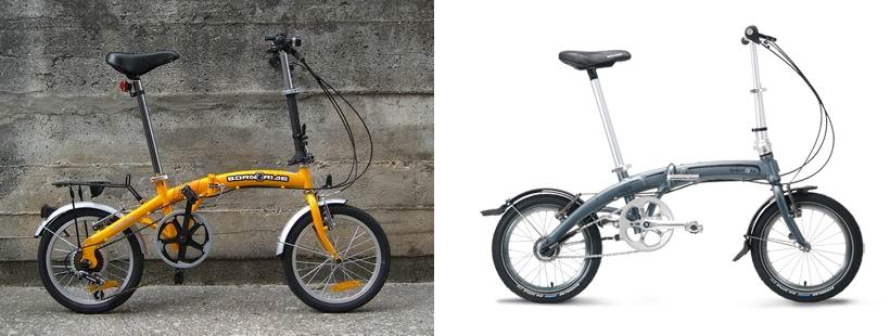

La bici si chiama Born2ride ed è la copia IDENTICA della "Dahon Curve SL"

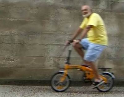

17,78 KB
(la foto è mossa per via della forte velocità a cui mi muovevo)
Veniamo alle differenze con l' Originale
Cambio : ha un cambio classico a 6 rapporti contro un bellissimo cambio interno al mozzo (a 5 rapporti)
Il rapporto più lungo consente di viaggiare non molto al di sopra dei 20km/h senza avere le gambe che girano come un frullatore; il rapporto più corto consente di superare ogni pendenza, a patto di riuscire a stare in equilibrio per la ridottissima velocità
Peso: 13kg di acciaio contro 9,9kg di alluminio 7005
Pneumatici: 16x 1.75"; contro gli Swalbe Big Apple da 16x2" (che assorbono sicuramente meglio le asperità)
Meccanismo di chiusura: uguale il sistema di piegatura del telaio e del manubrio; manca la calamita per bloccarla in posizione ripiegata (ma in dotazione c'è una fascetta col velcro)
Freni: V-Brake in entrambi i casi; le leve dei freni sono in nylon ma i braccetti dei freni sono in acciaio, tutto di tipo molto economico; la frenata è comunque potente e senza vibrazioni
Scorrevolezza: (non ho mai provato una Curve perciò il mio confronto è con le bici normali che conosco);
non se ne parla di ruote che girano minuti per inerzia e il movimento dei pedali e della catena è meno scorrevole; ai 18km/h lo sforzo rimane comunque contenuto
Ci sono anche delle cose in più: con la bici mi hanno fornito i fanalini anteriore e posteriore a batteria e il portapacchi (utilizzabile solo per cose molto strette altrimenti ci si picchia dentro con il tallone nella pedalata)
Prezzo: 71 contro 800 €;
Facendo un pò di conti, se montassi i componenti della Curve su questa, arriverei vicino al prezzo dell'originale
Manca il dato della durata, di cui vi darò notizia ... fra qualche anno

17,78 KB
In realtà nella foto ci sono anch'io con la Brompton ma a causa della velocità la pellicola non ha fatto a tempo ad impressionarsi (oppure si è "impressionata" troppo) ;))

Job, ma allora la mia foto non è mossa per via della velocità, ma per lo spostamento d'aria !!!!
7772 Messaggi
Inserito il - 12/09/2007 : 23:55:46  Mostra Profilo Invia a job un Messaggio Privato
Sì ma bisogna capire se è quando mi è scoppiata la gomma la prima volta o la seconda

Ho fatto provare la pieghevole a mio genero - 1.83 m, il più alto fra le persone con cui interagisco normalmente -
Ha trovato facilmente una comoda posizione in sella:
certo non da "bici da corsa" con sella alta e manubrio basso, ma una posizione più "urbana"
Comunque riesce a distendere bene la gamba e a non picchiare nel manubrio con le ginocchia

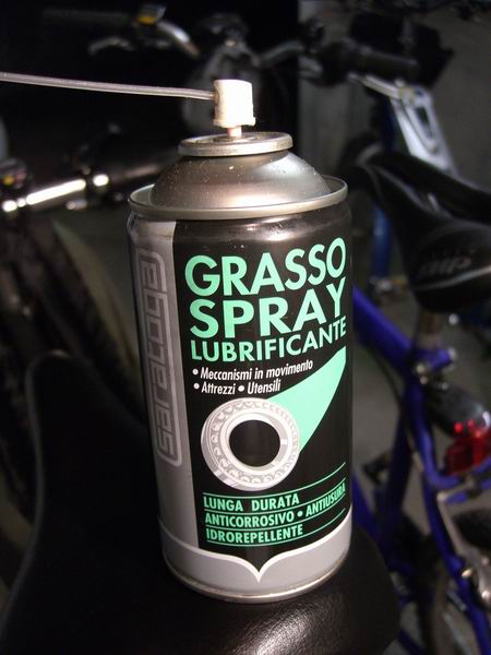

Inserito il - 26/12/2007 : 22:39:17  Mostra Profilo Invia a pixbuster un Messaggio Privato
Ops scusami Mibe ma mi è proprio sfuggita la tua domanda: scusami ancora
Io uso questo grasso spray della Saratoga
Ha il beccuccio per poterlo "sparare" nei punti poco accessibili
Ma non ho assolutamente idea se è il migliore per uso "ciclistico"

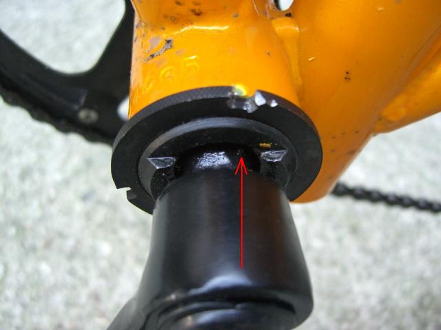

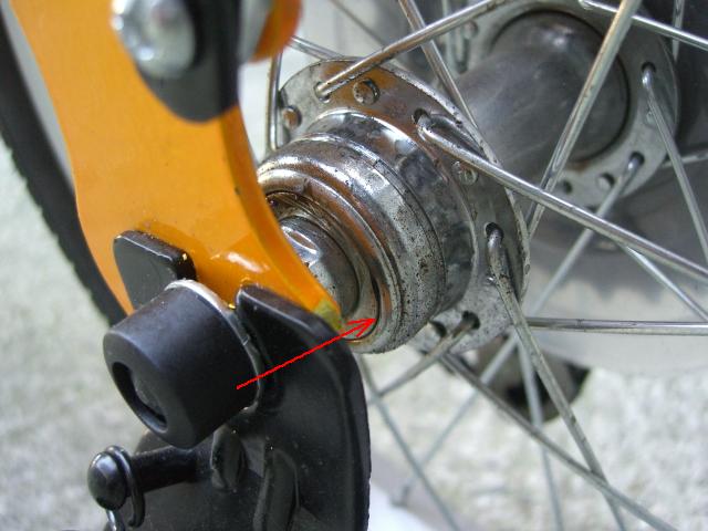

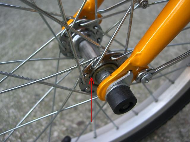

Inserito il - 10/02/2008 : 17:10:22  Mostra Profilo Invia a pixbuster un Messaggio Privato
Per Mibe
Il grasso l'ho spruzzato nei mozzi e nel movimento centrale per farlo penetrare fino alle sfere dei cuscinetti (naturalmente da entrambi i lati)
