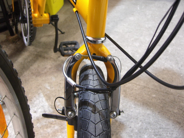

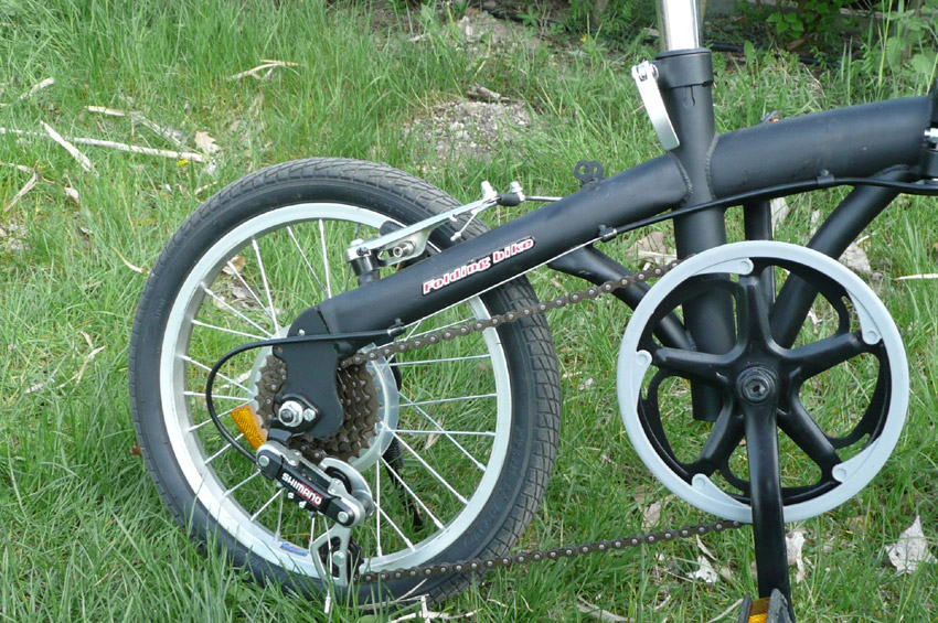

Inserito il - 04/04/2008 : 00:12:21  Mostra Profilo Invia a pixbuster un Messaggio Privato
Non so se mi ha fatto uno sconto particolare ma sono suo buon cliente
Non li aveva in casa ma li ha ordinati espressamente per me (con relative camere d'aria)
E ho già provato a montare il pneumatico anteriore
158,5 KB
Come si vede ci stà e da una prima prova non tocca assolutamente la forcella
Il problema che ho riscontrato è nel parafango che tocca
Ora vedrò se basta alzarlo o se si deve modificarlo
Nota: nello smontare la ruota ho trovato che i cuscinetti erano troppo serrati (e non me ne ero mai accorto prima a ruota montata)
Li ho regolati e ora la ruota gira, gira, gira senza fermarsi
Seguono ulteriori notizie

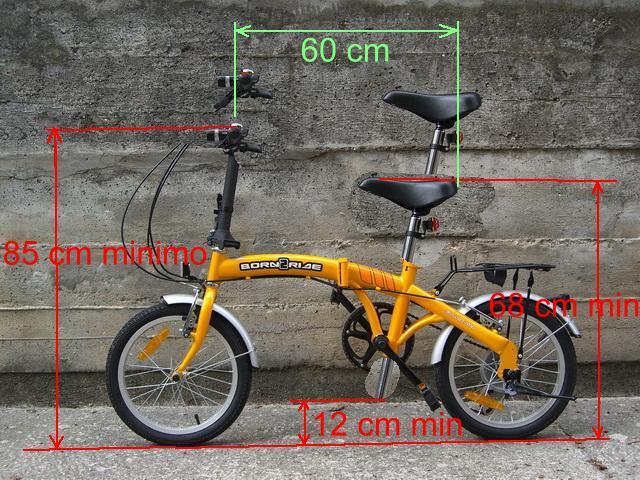

Inserito il - 04/04/2008 : 13:28:32  Mostra Profilo Invia a elle un Messaggio Privato
pix, una curiosità sulla born2ride... abbiamo parlato dell'altezza massima, ma la minima secondo te?
(mio figlio è molto invidioso della mia brompton - ma è alto uno e trenta e non riesce a controllarla )

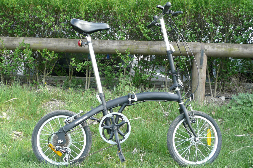

Inserito il - 06/04/2008 : 18:30:49  Mostra Profilo Invia a pixbuster un Messaggio Privato
85,34 KB
queste sono le misure minime
La sella potrebbe essere abbassata ancora di una decina di centimetri però tagliando il tubo, altrimenti sporgerebbe troppo verso il basso

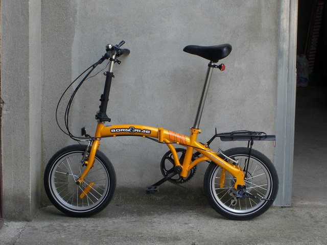

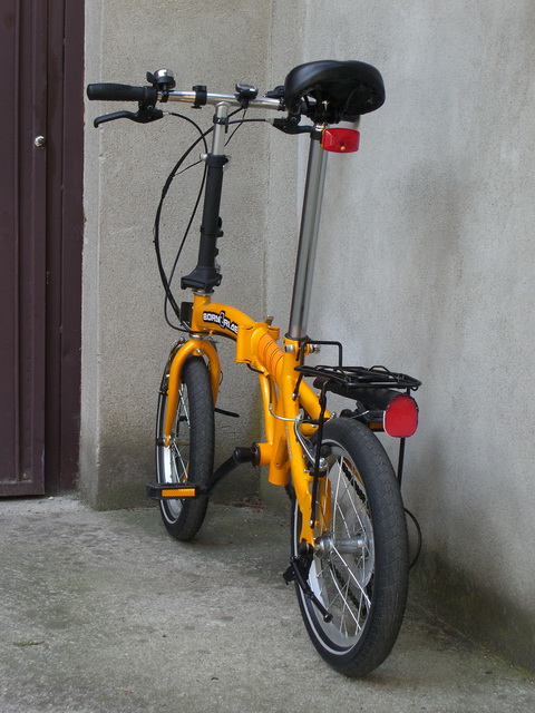

Inserito il - 07/04/2008 : 22:01:01  Mostra Profilo Invia a pixbuster un Messaggio Privato
Montati entrambi i Big-Apple e fatte le prove
Nelle forcelle ci passano alla grande senza problemi, ma ho dovuto eliminare entrambi i parafanghi per evitare di doverli modificare in modo piuttosto ampio (con relativa riverniciatura)
Al posto del parafango dietro ho messo un pezzo di tubo portadisegni tagliato e a cui ho fissato il catadiottro e ho fissato il tutto al portapacchi con gli stessi attacchi che ho smontato dai parafanghi
159,67 KB
164,16 KB
Con questa operazione (e compresi i nuovi pneumatici)
ho guadagnato mezzo chilo di peso: da 13 a 12.5kg
Prove dinamiche:
Il diametro delle big-apple è più grande (da 380 mm a 397)
L'aumento del rapporto della pedalata è circa il 2% ed è poco avvertibile
La scorrevolezza invece è cambiata sensibilmente
Di solito faccio una prova sulla discesa di un cavalcavia e verifico la velocità massima che raggiungono le bici: con i vecchi pneumatici e con il cuscinetto anteriore un pò duro, scendevo a 25 km/h; ora sono arrivato a 29 (ed è una bella differenza !) praticamente come con la muscolare su cui ho una posizione aerodinamica più favorevole
E la maggior scorrevolezza l'ho anche sperimentata nel valore di velocità media su un percorso in pianura
Prima ho fatto il percorso di riferimento a 15.7km/h medi; ora l'ho fatto a 17.5km/h medi, ma devo aggiungere che i rapporti piuttosto corti mi hanno impedito di viaggiare più veloce, non per lo sforzo, ma appunto perchè le 70 pedalate al minuto per fare i 18km/h per me sono un limite
Ovviamente è migliorato in modo assai sensibile il confort sulle asperità della strada
Ovvero: sembra un'altra bici ! (e non mi riferisco all'estetica)

Ho aggiornato la foto con le quote: 60 cm fino alla parte posteriore della sella quando è tutta in basso (diventano 64 quando la sella e il manubrio sono alzati al massimo)

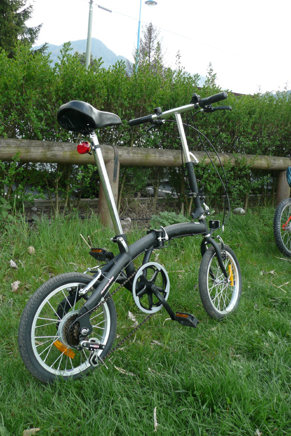

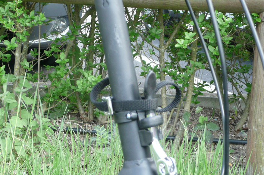

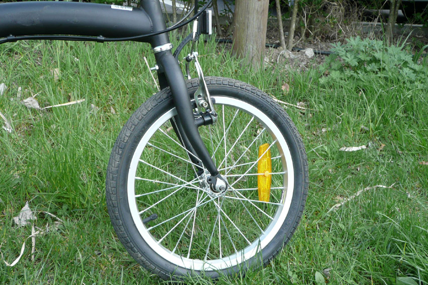

Nel frattempo, invio queste fotografie della Born2ride spogliata di parafanghi, adesivi (ma ancora non ho tolto la colla) e portapacchi.
In una delle foto si può notare il cinghietto che ho messo per dare sicurezza al meccanismo di fissaggio del manubrio: mi si è rotto infatti un pezzetto di plastica che serviva a tenere ferma la leva di fissaggio e ho pure perso la copiglia che tiene saldo il perno dove si snoda il sistema di fissaggio e smontaggio del manubrio. Non è una soluzione gran chè estetica, ma per il momento funziona.
Mi era pure preso uno spavento perchè riguardando le foto sembrava che si fosse rotto il telaio nella zona vicino ai rodini posteriori. Questa mattina però ho verificato che è solamente un raccordo un pò grossolano.

Inserito il - 02/05/2008 : 16:02:46  Mostra Profilo Invia a pixbuster un Messaggio Privato
Nera ed essenziale fa proprio un bell'effetto
(non per rigirare il coltello nella piaga, Mibe, ma con i big-apple sarà ancora più bella !)
