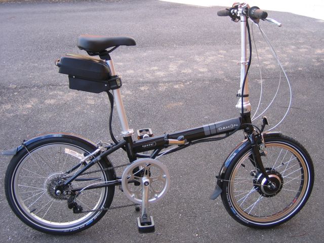

ho visto sul forum inglese un uso convincente di un kit che ho già segnalato per affinità con quello montato sulla wayel, il cycleman venduto in inghilterra sotto il marchio alien per meno di 450 euro: si tratta di un motore bafang alimentato a 24V con una batteria al litio 10Ah montata a sbalzo sul cannotto sella... è fornito per ruote da 20, 24 e 26: su ruota da 20, cioè su una pieghevole mi sembra una soluzione interessante considerando il prezzo molto ragionevole e la pulizia d'installazione, sia per la relativa leggerezza del kit sia per la sua resa pare buona su ruote piccole (anche la collocazione della batteria impiccia limitatamente la ripiegatura)
sul forum inglese trovate appunto la descrizione dell'installazione su una dahon speed - qui e qui - e alcune foto, tra cui anche quella dell'allargamento della forcella, le riproduco di seguito per chi non volesse iscriversi lì:
la dahon speed (acciaio)
89,59 KB
il pas
l'allargamento della forcella (in acciaio, che dev'essere portata a 100mm per accogliere il motore)
la pagina del venditore inglese è questa: http://www.alienbikes.co.uk/page7.htm
il limite di questa soluzione è che è calibrata sul mercato inglese, che ammette il funzionamento senza pedalare, sicché offre un sistema pas+acceleratore indipendente e pare che col solo pas non si riesca a far esprimere al motore tutta la sua potenzialità (come spesso accade con questi kit cinesi non ancora ottimizzati per le dannate norme europee)
(grazie a BGElect di pedelecs.co.uk per le le spiegazioni e per aver permesso la pubblicazione delle foto )

Salve, vorrei qualcuno sa dirmi quanto pesa il kit in oggetto?
giampiero
539 Messaggi
Inserito il - 17/09/2008 : 18:36:35  Mostra Profilo Invia a giampiero un Messaggio Privato
A sentire gli amici inglesi: circa 3,5Kg l'hub; circa 4,5Kg l'accrocchio batteria+portabatteria. Il tutto bilanciato perfettamente.
A me, questo kit piace moltissimo, per dotazione, prezzo ed estetica.

quindi diciamo che ci sono al massimo 10 kg da aggiungere alla bici originale?
Inserito il - 18/09/2008 : 00:15:47  Mostra Profilo Invia a elle un Messaggio Privato
dovrebbero essere al massimo 8... ma per quale bici stai pensando?
ripeto di fare attenzione: su una dahon questo kit chiede l'allargamento della forcella (possibile solo sulle forcelle d'acciaio)

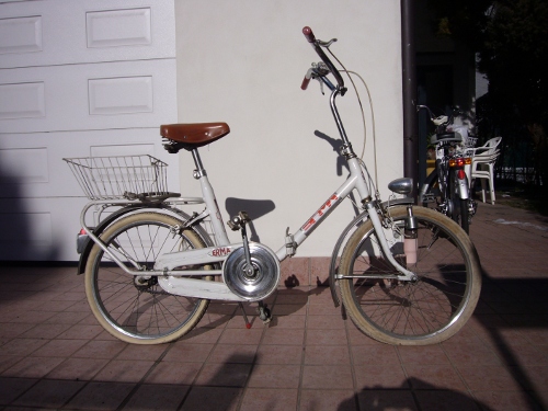

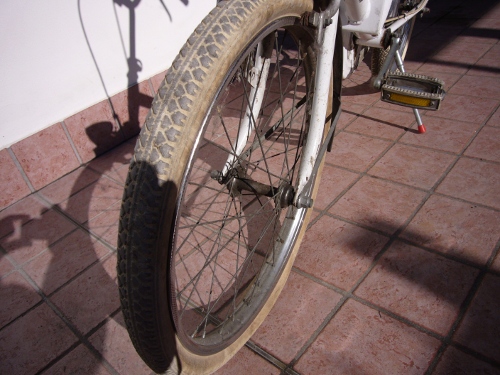

Ciao a tutti,
è da un po' di settimane che seguo questo forum. Ora rompo il silenzio, per presentarmi e chiedere una consulenza.
Abito a Vicenza e sono un neo-pensionato.

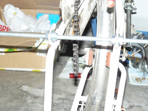

Prevedendo lunghi soggiorni al mare ed in montagna, sto pensando di elettrificare una vecchia simil-graziella (ruote da 20") che avevo in fondo al garage
L'utilizzo sarebbe quello di usarla per un percorso di circa 2 Km di salita ripida (le auto la fannno in seconda marcia), muovendo semplicemente i pedali senza fare alcuno sforzo.
La mia ipotesi sarebbe: motore posteriore, batterie al piombo da 36 V in borsoni laterali al portapacchi, sostituzione del manubrio per mettere le nuove leve dei freni, rafforzamento dei freni anteriori (al ritorno, la salita diventa discesa :-))
Per ora, ipotizzavo un kit Alcedo, ma non vorrei che, pedalando lentamente e senza sforzo, la potenza del motore non si scatenasse pienamente.
Allego qualche altra foto, per permettere un migliore valutazione del punto di partenza. Vi ringrazio per la cortese attenzione e per ogni suggerimento mi possiate dare.
Ciao!

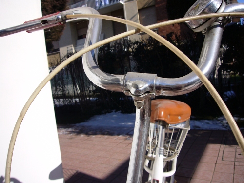

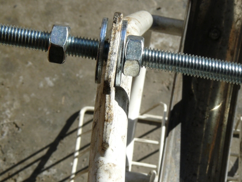

qui, ci starebbe un tipo migliore di freno (a disco) ? Attualmente, sono d'alluminio, a forma di arco e con un bullone al centro dell'arco
126,64 KB
115,11 KB

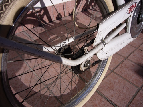

Vista della forcella posteriore: qual'è il modo migliore per allargarla, senza correre il rischio di strappare le orecchie d'acciaio che tegono la ruota ?
138 KB

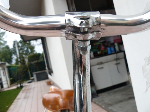

Vista dell'attacco manubrio
132,54 KB
Altra vista della forcella posteriore. Visto che la fessura che tiene la ruota è orizzontale, forse potrei farci stare due rapporti (lungo al mare e corto in montagna) senza usare un deragliatore.
127,18 KB
icnus
491 Messaggi
Inserito il - 01/02/2010 : 18:56:01  Mostra Profilo Invia a icnus un Messaggio Privato
Ciao supa ben arrivato nel forum.
Ecco come mi immagino la tua graziella kittata con un bafang posteriore ed un nine anteriore eliminata di parafanghi ,paracatena,manubrio,portapacchi e ridipinta. Forse troppo sportiva per il tuo uso!!!!Lascio agli esperti kittari del forum su cosa consigliarti.
29,14 KB
supa
90 Messaggi
Inserito il - 01/02/2010 : 19:18:55  Mostra Profilo Invia a supa un Messaggio Privato
Ciao Icnus, mi sembra che il portapacchi ci sia ancora :-)
A dire il vero, mi piacerebbe lasciarla più originale possibile (sono un abitudinario conservatore :-))

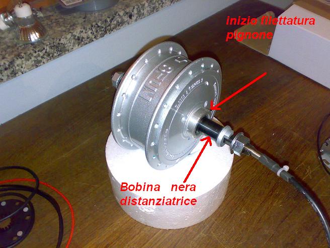

Allora vedo che ormai sei orientato verso il Bafang posteriore .....quindi devi misurare la forcella posteriore e vedere se ha queste misure,136mm tra un forcino e l'altro (misurato nel mio Bafang) nel caso decidessi di mettere un rapporto con 6 pignoni mentre se ne userai uno solo penso ti bastino 126mm se non sbaglio .Ma puoi calcolartelo da questo disegno.
85,24 KB
4,14 KB
supa
90 Messaggi
Inserito il - 02/02/2010 : 18:37:44  Mostra Profilo Invia a supa un Messaggio Privato
Ciao Icnus, ti ringrazio molto per lo schema. Non sono molto esperto in disegno tecnico, ma, secondo i miei calcoli, forse, riesco a farci stare un solo pignone con una forcella da 11-12 cm (136 - 34:2 = 119). Secondo le mie misure, la forcella è ora proprio sugli 11,5 - 12 cm :-)

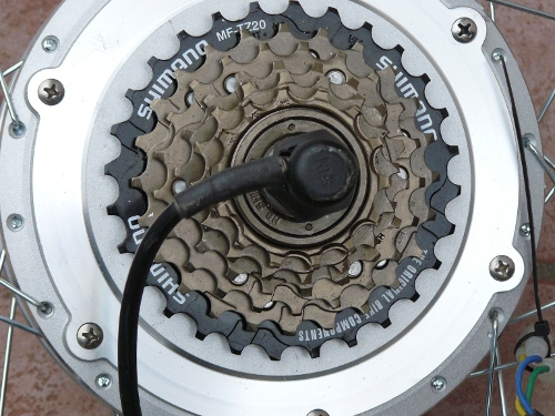

L'importante sarebbe capire se la filettatura continua sotto i pignoni fino alla scatola del motore, ma dal disegno non sembra.
Quello che non mi convince pienamente del Bafang è dover rinunciare alla frenata rigenerativa. Ho paura che dovrò cambiare anche la forcella anteriore, per mettere dei freni migliori :-)
Grazie ancora, ciao !
icnus
491 Messaggi
Inserito il - 02/02/2010 : 18:54:23  Mostra Profilo Invia a icnus un Messaggio Privato

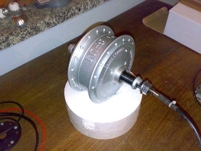

Forse ingrandendo questa foto del mio 8FUN può darti qualche chiarimento.
77,35 KB

No Supa la bobina nera non ha filettatura ma è un distanziatore che inpedisce al pignone di toccare il forcino,questa la puoi estrarre e ridurre di lunghezza.La filettatura per l'attacco del pignone inizia dove ho indicato con la freccia.Domanda anche ad Alcedo se ci puoi mettere un solo pignone.Cosa intendi per svincolare la potenza dal ritmo di pedalata?Forse lo vuoi usare senza che intervenga il Pas?Guarda il Bafang in salita va alla grande,bisogna interpellare per un ulteriore riscontro Giordano e Scanella che hanno comprato dal crucco di http://www.das-elektrorad.de/index.htm come me il mio stesso motore.
83,02 KB

L'asse del mozzo ha due facce parallele limate per poter essere inserite nei forcellini e altre due filettate come indicato in figura.
43,83 KB

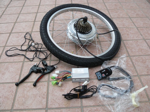

Mentre fervono le opere, vi allego le prime foto del materiale
125,89 KB
Ecco il materiale speditomi da Alcedo: Ruota raggiata, motore, leve freni con microswitch, centralina, indicatore carica batteria, switch a 3 posizioni per regolare la potenza erogata dal motore.
La gomma ce l'ho messa io :-)

particolare del pacco pignoni
138,43 KB
Mission impossible: allargamanto forcella posteriore. Si noti che l'attacco ruota è circa 6 mm all'interno del trave di sostegno (il pignone tocca :-( )
110,78 KB

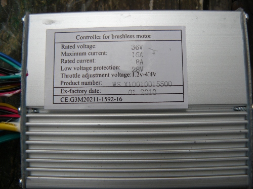

particolare montaggio del PAS (l'ho montato a sinistra, perché non avevo voglia di smontare il carter catena :-))
117,88 KB
particolare dei dati della centralina.

Ciao a tutti,
dopo assidui e calorosi "pensieri" verso chi mi ha indotto ad iniziare il lavoro, sono riuscito a montare la ruota posteriore :-)
Il problema, principalmente, risiedeva nella particolare modalità costruttiva della forcella
126,32 KB
esteticamente, non mi dispiace, ma crea uno scalino di circa 7 mm all'interno della forcella e provoca un'interferenza col primo pignone.
Dopo aver pensato a sostituire il pacco pignoni con il singolo pignone montato in origine, mi sono accorto che mi servivano 2 chiavi speciali: una per il vecchio pignone ed una per il nuovo.
Le mie lontane origini friulane, con parentela genovese e simpatie scozzesi mi hanno fatto desistere dall' idea :-)
Così ho deciso di continuare ad allargare la forcella e di mettere due rondelle fra il pacco pignoni e l'apposita rondella col dente di blocco fra perno motore e forcella.
Adesso devo iniziare a pensare alla parte elettrica ed elettronica.
Il manubrio ha le leve freni saldate: devo decidere se sostituirlo o mettere un microswitch sulle ganasce dei freni. La notte porta consiglio ...

Oggi mi sono cimentato nella sostituzione del manubrio, ma il bullone che lo tiene bloccato al canotto mi ha tradito :-(
Domani è un altro giorno ...
supa
90 Messaggi

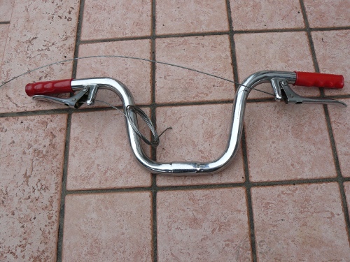

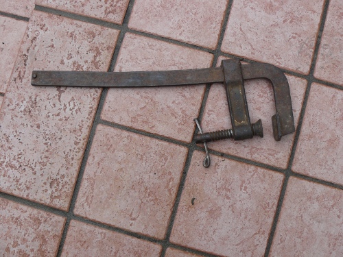

Inserito il - 20/02/2010 : 20:42:05  Mostra Profilo Invia a supa un Messaggio Privato
Ciao a tutti,
Ulteriore puntata della telenovela :-)
Ho tolto il vecchio manubrio colle leve freni saldate
121,71 KB
per smontarlo ho dovuto togliere una manopola ed una leva freno ed allargare la "ganascia" del canotto sterzo.Come si può notare, i fili dei freni non ne hanno voluto sapere di togliersi dalle leve :-)
114,67 KB
Ecco il lavoro finito. Il bullone originale, nel tentativo di stringere la "ganascia" è rimasto senza filetto, a furia di stringere il dado.
127,63 KB
Il biciclettaio che mi ha venduto il bullone nuovo mi ha consigliato di stringere la "ganascia" con un "grifo" da idraulico, prima di montare il bullone. Non riuscendo a ricordare dove l'avevo messo, ho utilizzato questo morsetto :-)
Alla prossima puntata, ciao !
