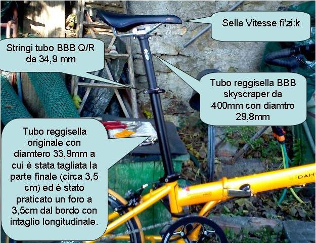

Stasera ho fatto altre 2 misure:
- misurato il cannotto interno: mi sembra sia 29,9 (ma che difficile fare misure esatte con un calibro di plastica ).
- misurato il tubo dalla fine al minimo per capire quanta carne la Dahon considera come minimo da infilare: 16cm.
Ho pensato ci si potrebbe infilare ad esempio lo skyscraper della BBB che è lungo 400 (ma a quel punto basterebbe anche più corto) e si trova con molti diametri intorno a quello misurato (dal 29 al 30 con differenze di 2 decimi di millimetro) e ci sarebbe pure tutto nero a un buon prezzo (£19.39) che mi farebbe risparmiare un bel po' e dovrei avere un bel margine per l'altezza potendo sovrappore i 2 tubi un bel po' e infilare l'originale ben oltre il limite minimo.
Ma è fattibile? come dovrei fare per fare un lavoro sicuro? Che fermo andrebbe messo?
Ho calcolato che se compro il telescopico e il supporto per la kore mi viene a costare sulle £100 (che botta!)
Certo che preferirei non usare i pezzi della brompton, poi la vitesse è pure storta, ma a favore di un risparmio sostanziale perchè no?

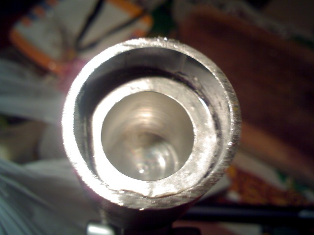

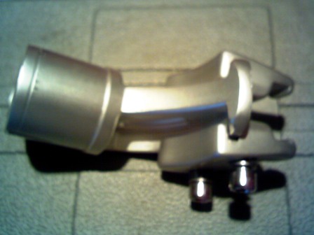

Nel frattempo ho notato che il piantone della dahon è stato spessorato con un tubo tagliato sui 15 cm. Quindi il reggisella fa presa solo sui primi 15 cm.
Altra cosa: l'attacco sella non è saldato al tubo ma ha una sorta di sistema ad incastro più una colla semitrasparente.
Eventualmente, per tagliare il tubo cosa consigliereste? un seghetto, la flex? il dremel ?

A questo punto sono abbastanza terrorizzato di sbagliare di ordinare il cannotto nuovo. La misura interna del cannotto originale dahon mi da cifre che vanno dal 29,80 al 30,00 e ogni volta che misuro sono meno sicuro della cifra esatta.
Altra cosa che ho fatto è di alzare la sella della flyer secondo Hinault o Lemond (o più semplicemente con la tecnica del tallone): anche qui il cannotto risulta troppo corto e praticamente non tocco più con i piedi. Se da un lato la gamba si estende bene, dall'altro a quel punto sono seduto su una "torretta" altissima meno aerodinamica di un elefante. La stessa altezza sella riportata sulla dahon si porterebbe via tutto il cannotto meno 3 cm !!! portandomi ad una distanza siderale dal manubrio.
Ovviamente dovro' trovare un compromesso, mi sa che per chi ha le gambe lunghe come le mie ci siano poche soluzioni veramente valide . Adesso capite perche' in passato avevo pensato alle "crank forward". Forse è per questo che mi trovo così bene con la sella kefren. Finirà che mi buttero' sulle recumbents a passo lungo

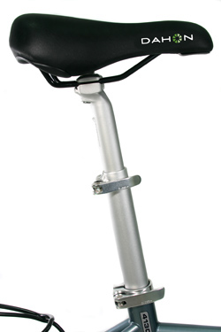

Quindi il cannotto telescopico è questo?
20,68 KB
Scusa la domanda forse banale.Quindi praticamente è un tubo sostitutivo di quello standard oppure bisonga inserirlo in quello che uno già ha smontando il reggisella??
In ogni caso, anche se per ora va meglio per me con la nuova sella, avrei bisogno di un 3cm in più per pedalare al top con le gambe ben stese.
E' un tubo sostitutivo di quello standard. Come accessorio Dahon viene venduto solo la parte bassa sulla quale tu innesti il reggisella che vuoi basta che abbia la misura di 27,2 (la misura più diffusa di cannotti reggisella).
White invece lo vende con inclusa anche la parte superiore.
Ps- Mi sono arrivati ieri sera i pezzi per farmelo da me, oggi forse provo a fare il lavoro.
Per il momento tutto ok: lo skyscrapers da 29,8 entra perfettamente nel tubo originale, forse andava bene anche il 30,0 ma non mi sono fidato. Anche il morsetto QR va bene: chiudendolo parecchio stringe.
Adesso tagliero' la testa dell'originale e poi faro' un foro da 8 a 3cm e mezzo, in fine un taglio che raggiunga il foro.
Speriamo bene, perche' l'operazione non è reversibile ovviamente.

Io invece ho appena finito di realizzare il mio tubo telescopico e sono veramente soddisfatto, è andato tutto liscio (grazie anche ai vostri aiuti). Il fatto che il tubo fosse in alluminio è stato uno scherzo tagliarlo e bucarlo come fosse burro
Funziona a meraviglia, domani salute permettendo ci sarà la prova dinamica. Estendendolo tutto rispettando i limiti minimi di fuoriuscita si guadagnano la bellezza di 20cm rispetto al cannotto originale.
Anche l'estetica è buona perchè i 2 tubi sono praticamente dello stesso colore nero
Sono anche riuscito a recuperare l'attacco originale che come avevo previsto era infilato e incollato. E' bastato intagliare il tubo su 2 lati opposti e aprirlo come un guscio.
51,46 KB

Ho fatto solo un giretto, causa mal di schiena, ma mi sembra tutto ok Il problema semmai puo' essere il manubrio che forse risulta adesso troppo basso, ma solo pedalandoci sopra un po' posso capire se messa a posto l'altezza sella vanno bene le altre misure.
A chi fosse interessato i pezzi acqistati sono questi presso www.dotbike.com :
3535-11790 BBB SkyScraper Seatpost 400 x 29.8 Black/Silver
Qty: 1 Price: £19.38
4072-13381 BBB The Lever Alloy Quick Release Seat Clamp 34.9mm Black
Qty: 1 Price: £6.23
403-6656 Carriage Airmail International Signed For
Qty: 1 Price: £10.00
La sella Vitesse invece l'ho recuperata dalla Brompton visto che su quella uso la Kefren.
Direi che il risultato estetico non è niente male e adesso sulla mia piccola speed ci puo' andare pure Chewbacca
85,38 KB
