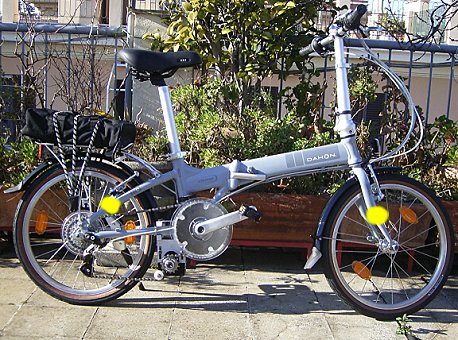

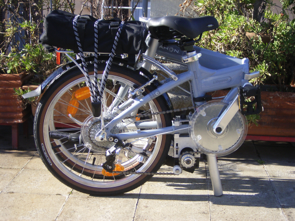

Inserito il - 01/01/2009 : 15:04:06  Mostra Profilo Invia a Dasti un Messaggio Privato

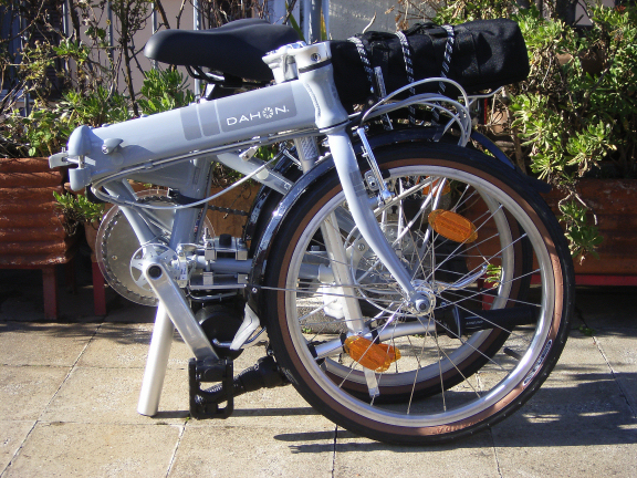

Che ne dite della mia ultima fatica?
Dahon Vitesse D7
Kit Cyclone
Lifepo4 Jimmy Wu 24V 15Ah
Peso:
17.0 Kg senza batteria
21.5 Kg con Lifepo4 24V 15Ah
La richiudibilità, come potete vedere, è stata mantenuta al 100%

L'aggiunta del motore sicuramente penalizza la trasportabilità, d'altro canto la Vitesse D7 è una bici poco adatta alla multimodalità già di suo per via dell'ingombro che non è ridottissimo.
Il peso di 17Kg non è proibitivo perchè quando la bici è chiusa risulta piuttosto compatta e quindi agevole da movimentare.
Il Cyclone è dotato di regolatore (acceleratore) molto progressivo e quindi non vi sono problemi di partenza; nessun problema anche per quello che riguarda velocità e stabilità.

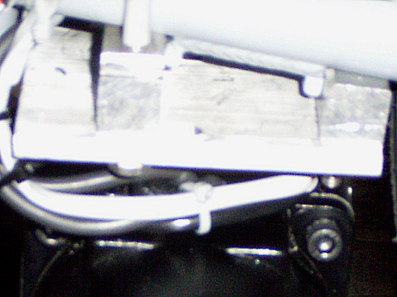

Inserito il - 01/01/2009 : 19:05:15  Mostra Profilo Invia a Dasti un Messaggio Privato
Guarda Elle che alla fine non c'è nulla di trascendentale, il montaggio non ha particolari misteri basta seguire le istruzioni del sito. L'unica cosa è che bisogna eseguire le operazioni con precisione. Nella Vitesse i problemi maggiori li ho riscontrati a causa della presenza di un passante per il cavo del cambio proprio dove andava una staffa di fissaggio del motore.
535,74 KB
Scusate la qualità penosa della foto....

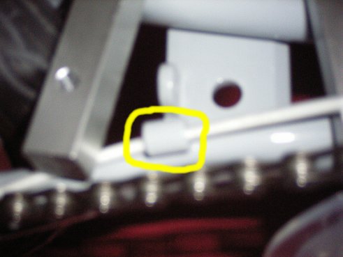

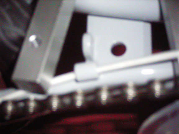

87,69 KB
come hai risolto? lo hai dovuto segare?se si lo hai poi sfilato dal filo o lo hai riattaccato a qualche centimetro di distanza?come?colla? saldatura?
Inserito il - 01/01/2009 : 20:05:47  Mostra Profilo Invia a Dasti un Messaggio Privato
Tagliato via metà e limato con precisione poi ritoccato il telaio con la vernice in dotazione.
Il cavetto ora passa lateralmente e non superiormente ed è tenuto con delle fascette di plastica grigie.
Inserito il - 01/01/2009 : 20:09:13  Mostra Profilo Invia a Dasti un Messaggio Privato
Nella prima foto postata con bici ripiegata si vede il cavetto e le fascette e se guardi bene all'interno del profilato di alluminio che mi serve per supporto all'interruttore con chiave si nota quel che resta del passante.

questo che ho evidenziato e' un altro passante? ma e' inutilizzato o glielo hai tolto te il filo da dentro? la differenza tra uno bravo in meccanica ed uno piu' bravo e nella capacita' di saper risolvere gli imprevisti,in questa occasione sei stato piu' bravo

@Gigi35 quel passante è vuoto in origine. Se osservi in realtà se il cavetto passasse da lì dentro poi dovrebbe fare una curva troppo stretta.

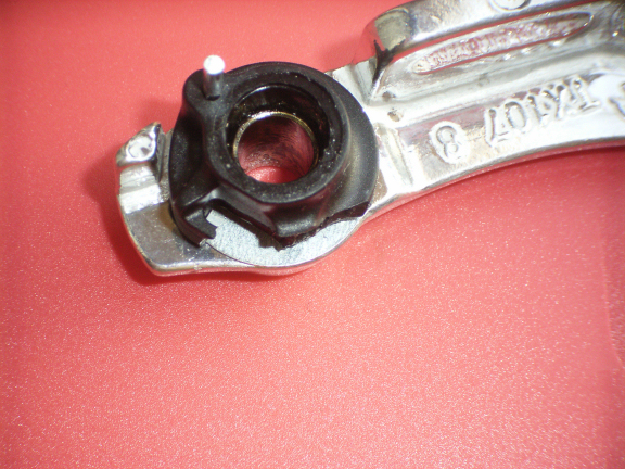

Inserito il - 02/01/2009 : 00:46:14  Mostra Profilo Invia a Dasti un Messaggio Privato
Altro punto problematico in cui sono dovuto andare di lima e precisione è stato dove è saldato il supporto del cavalletto.
Per montare il Cyclone bisogna rimuovere il cavalletto e a destra e sinistra del supporto vanno posizionate due staffe che devono aderire perfettamente ad esso.
In genere in quel punto vi è un eccesso di saldatura che va rimosso con molta precisione evitando di lesionare il telaio, poi va ritoccato tutto con la sua vernice.
Se l'eccesso di saldatura non viene rimosso le staffe non aderiscono e il motore può non essere montato perfettamente perpendicolare al telaio, inoltre potrebbe anche spostarsi durante il funzionamento. Io per limare con precisione queste parti ho usato delle lime molto fini e sottili che vengono utilizzate per realizzare a mano le chiavi delle serrature.
Nella foto vedete a sinistra anche che ho dovuto fare due spessori di alluminio in modo da far rimarere orizzontale la piastra di supporto del motore che altrimenti sarebbe stata obliqua

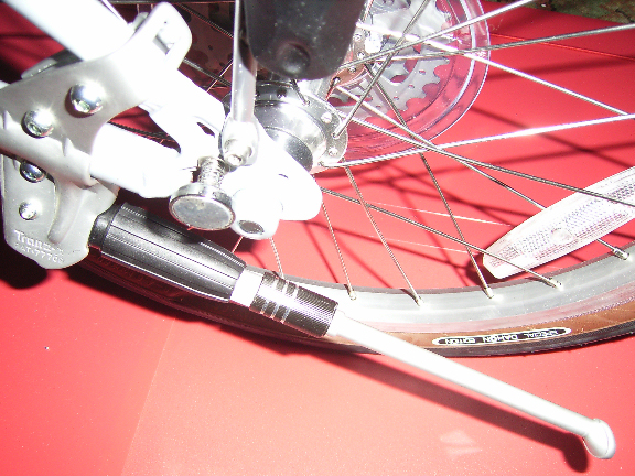

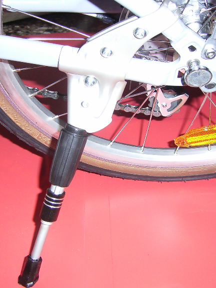

Inserito il - 02/01/2009 : 01:14:00  Mostra Profilo Invia a Dasti un Messaggio Privato

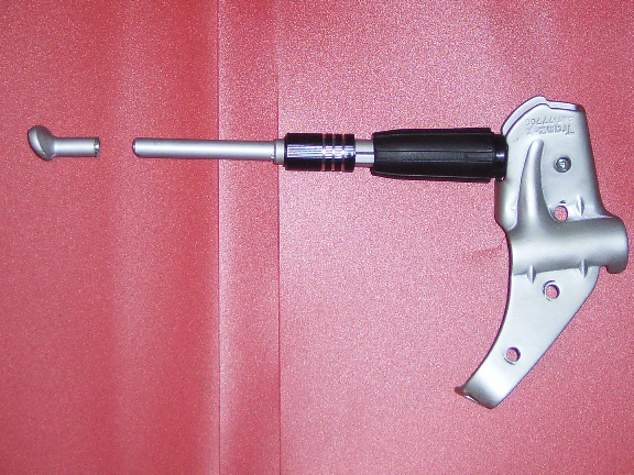

Già che ho detto che col Cyclone si perde la possibilita di utilizzare il cavalletto originale vi parlo di un altro problema, anche se minore.
Il cavalletto posteriore; quello che sono riuscito a trovare era troppo lungo per una bici con ruota da 20".
Ne ho rimosso una parte e poi ho inserito sul moncone il terminale di plastica del cavalletto fornito assieme alla Dahon.
Ecco il risultato finale... buono... non vi sembra?
Inserito il - 02/01/2009 : 08:21:15  Mostra Profilo Invia a gigi35 un Messaggio Privato
si,buon risultato! mi era capitato anche a me di dover accorciare un cavalletto,ma in quel cavalletto la parte in plastica nera vicino al telaio e' solo per bellezza o ha una sua funzionalita'? io avevo pensato che girando le plastiche potesse avere una funzione di allungamento-accorciamento del cavalletto,non sarebbe una brutta idea,cosi' uno potrebbe regolare l'inclinazione della bici,piu' dritta da "serio" piu' piegata da "figo" pensate ai motorini dei ragazzini,ce ne sono alcuni che hanno un cavalletto che li tiene piegati a 45gradi.
Inserito il - 02/01/2009 : 09:35:06  Mostra Profilo Invia a Dasti un Messaggio Privato
Come dici Te la parte di plastica nera se ruotata serve ad accorciare ed allungare lo stelo del cavalletto...
...non abbastanza nel mio caso.

Inserito il - 03/01/2009 : 13:31:16  Mostra Profilo Invia a Dasti un Messaggio Privato
I problemi che vorrei affrontare sono:
Ammortizzazione.
Specchietto che non dia fastidio quando il manubrio è piegato.
Contachilometri che non dia fastidio quando il manubrio è piegato.
Luci.
Inserito il - 03/01/2009 : 13:39:59  Mostra Profilo Invia a gigi35 un Messaggio Privato
ti sto passando la bici ai raggi X! a cosa serve quel pomello che ho indicato con la freccia? per non far sfregare le parti metalliche quando la bici e' piegata? si svita e dopo aver piegato la bici si riavvita per tenere fermo il tutto? in tal caso il foro filettato e' cieco e quindi per stare fermo il pomello basta stringerlo un po' oppure e' passante e con le vibrazioni c'e' il rischio che si sviti e si perda per strada?
80 KB
Inserito il - 03/01/2009 : 13:51:38  Mostra Profilo Invia a Dasti un Messaggio Privato
Gigi sei mitico!
Quello è un magnete che serve a tenere la Vitesse piegata chiusa.
E' messo dalla Dahon e trova un corrispettivo riscontro in un disco metallico sulla forcella anteriore.
Inserito il - 03/01/2009 : 13:58:27  Mostra Profilo Invia a Dasti un Messaggio Privato
Gigi Ti anticipo dicendoTi che i catadriotti gialli sulle ruote li ho messi io perchè in dotazione vengono dati catadriotti incolore ma l'Art. 68 del codice della strada prevede "(...) per le segnalazioni visive: anteriormente di luci bianche o gialle, posteriormente di luci rosse e di catadiottri rossi; inoltre, sui pedali devono essere applicati catadiottri gialli ed analoghi dispositivi devono essere applicati sui lati. (...)"

Oggi ho fatto un bel giretto con la Vitesse+Cyclone, forse precedentemente ero stato un pò severo.
Sono andato a rivedere le buche sull'asfalto che mi avevano infastidito ed effettivamente più che buche sono voraggini; con la MTB biammortizzata non mi ero reso conto di quanto fossero profonde... per forza che con la Vitesse mi avevano dato parecchio fastidio!!
Anche il motore mi è sembrato meno rumoroso vibra solo un pochino in fase di partenza ma per il resto è ok.
Ho montato anche il faretto posteriore. Volevo un faretto da portapacchi con luci di stop ma non avendolo trovato mi sono ingegnato per aggiungere le luci di stop ad un faretto posteriore da portapacco che avevo comprato alla coop.
Ora attendo un canotto ammortizzato che ho comprato da Fudgescyclestore.com, quando arriva vi aggiorno sulle mie nuove impressioni di guida.
Inserito il - 21/01/2009 : 21:20:26  Mostra Profilo Invia a Dasti un Messaggio Privato
Arrivato il canotto ammortizzato, oggi ho fatto un giretto con la Dahon Vitesse D7-Cyclone.
La combinazione sella Royal con molle e canotto ammortizzato mi sembra buona, i problemi con le buche sono del tutto spariti e non ho avuto "l'eccesso di oscillazione" che Elle temeva.
L'unico difetto è l'estetica poichè il soffietto nero non mi piace proprio ma, si sa, non si può avere tutto.
