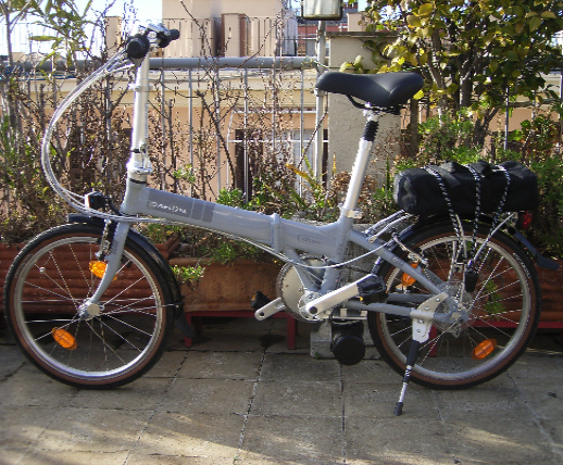

Posto qualche foto della Dahon Vitesse D7 + Cyclone in versione definitiva (ma migliorabile).
Aggiunti:
Canotto sella ammortizzato.

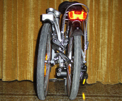

Fanalino posteriore da portapacchi con luci di stop.
Fanalino anteriore a 12 led rettangolare (simile per estetica al catadriotto anteriore in dotazione che è andato a sostituire).
Specchietto da manopola del Decathlon.
Come si vede lo specchietto del Decathlon non da fastidio quando si richiude la Vitesse.

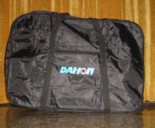

Ecco Il tutto messo nel borsone.
Tutto sommato, togliendo la batteria, il peso, anche se elevato, non è impossibile da trasportare per chi abbia un minimo di allenamento.
Inserito il - 30/01/2009 : 23:04:01  Mostra Profilo Invia a Dasti un Messaggio Privato
A qualche settimana e chilometro di distanza dal primo giro con la Vitesse devo correggere radicalmente la mia prima impressione.
La Vitesse D7, con la sella Royal a molle ed il canotto reggisella ammortizzato, è abbastanza confortevole malgrado questa sia in alluminio e malgrado le ruote da 20".
L'instabilità che avevo denunciato, ora che ci ho preso un pò la mano, ritengo fosse dovuta essenzialmente dall'abitudine ad usare biciclette con ruote più grandi.
La bicicletta pieghevole, sebbene costruita con componenti talvolta economici, fa molto bene il suo dovere.
Del Cyclone che posso dire? Tira che è uno spettacolo!
Con le ruote da 20" forse funziona anche meglio che con le ruote da 26". Il rumore è minimo... qualche vibrazione di troppo trasmessa dal motore ai pedali, ma tutto non si può avere.

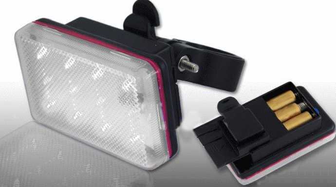

Ciao Dasti e complimenti! Ho una Vitesse identica alla tua e vederla elettrificata....
Mi intesserebbe però sapere dove hai trovato il faro anteriore e le sue caratteristiche (soprattutto se ha anche una parte rifrangente)
Grazie!

Inserito il - 04/05/2009 : 10:57:37  Mostra Profilo Invia a Dasti un Messaggio Privato
Il fanalino l'ho preso su Ebay, è un fanalino a 12 LED ad alta intensità luminosa multicolore che ho sostituito con dei LED bianchi.
Lo trovi qui:
http://cgi.ebay.it/Bike-Bicycle-3Color-12-LED-TAIL-REAR-Flash-Light-Lamp-t_W0QQitemZ330326838769QQcmdZViewItemQQptZCycling_Parts_Accessories?hash=item330326838769&_trksid=p3286.c0.m14&_trkparms=66%3A2%7C65%3A15%7C39%3A1%7C240%3A1318%7C301%3A1%7C293%3A3%7C294%3A50
Non ha il catarinfrangente e la luce che emette con i LED sostituiti è abbastanza, comunque non sufficiente se intendi usare la bici su strada buia. Con un minimo di modifica al fanalino, questo si adatta perfettamente al supporto del catadriotto della Dahon.
