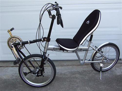

ma il secondo? Ecco che ho pensato a una recumbent pieghevole.
Guardando in rete ho trovato queste:
fast fwd separable low racer
oppure
speedlite
Di questa marca c'e' pure il trike pieghevole
Poi c'e' il kit per la brompton:
Ma quella che mi attizza di più è questa M5 CMPCT, chissà se si puo' mettere la ruota da 16" nanizzata:

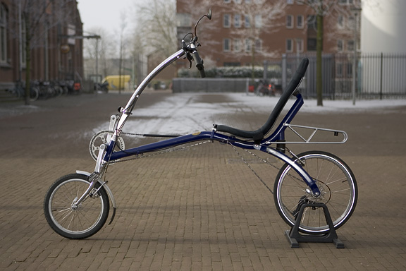

Recumbent che siano un compromesso doverebbero essere i modelli come lo scooterbike:
o la Giant Revive,
ma vedo in rete che molti di questi modelli sono usciti dalla produzione e mi fa meditare che anche Cannondale abbia eliminato dal 2007 i suoi 2 modelli bent I e Bent II. Troppo lente? troppo pesanti?

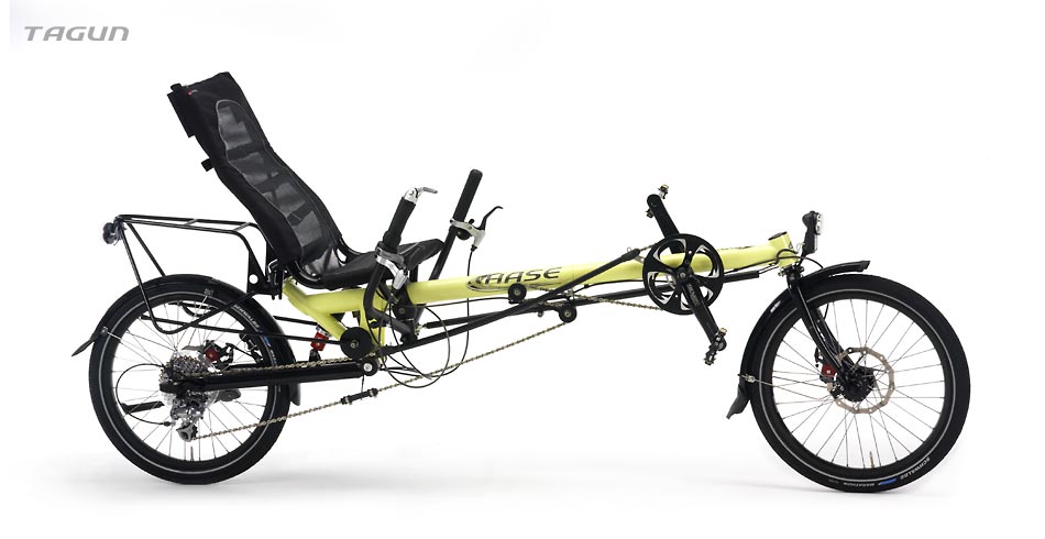

Qui sembrano cavarsela...
dolomiti in recumbent

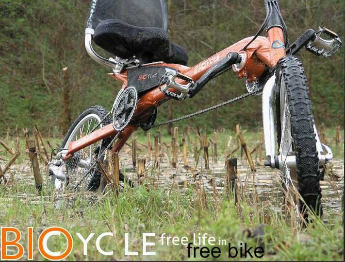

Che ne dite di queste? http://www.biocycle.info A me piacciono molto, c'e' anche un modello col dual sram (il mio cambio preferito). Mi lascia perplesso l'ingombro per il trasporto e non credo si possa elettrificarle.
113,02 KB

Inserito il - 21/02/2009 : 18:06:40  Mostra Profilo  Visita l'Homepage di Greg Herbold Invia a Greg Herbold un Messaggio Privato
Questa è troppo elaborata per te? Ripiegabile (113x45x128), ruote da 20", SRAM dual drive a 27 velocità, ammortizzatore Magura, freni a disco meccanici e altro....

Pensando a quello che cerca job mi viene da pensare che probabilmente la biocycle, che è semplicemente il nome che l'importatore italiano da a questa bici che si chiama Maxarya va meglio della roadbike, visto che cerca qualcosa che possa muoversi anche su terreni un po' sconnessi e forse la Roadbike in questo caso si presta un po' di meno.
Il problema degli sterrati però si affronta meglio con ruote un po' più grandi di quelle da 20" o 16". Mi viene da pensare che potresti cercare un modello swb per avere un ingombro più ridotto con una ruota post. da 26 e ant da 24 per tenere i piedi sufficientemente in basso durante la pedalata (forse anche una 24/24, ma controlla sempre altezza sedile e movimento centrale;tra l'altro con le ruote da 24" si arriva molto più facilmente a terra con i piedi durante le fermate, cosa che con la doppia 26 non riesce facilissima a chi non è sufficientemente alto), magari con lo sterzo sotto il sedile per accentuare la comodità. Se si pensa allo sterzo sotto sella bisogna aver presente la differenza tra lo sterzo diretto, che si innesta direttamente sulla forcella anteriore, più preciso ma più nervoso, e quello indiretto che contempla la presenza di un albero di connessione tra manubrio e forcella, molto più docile ma non sempre precisissimo alle alte velocità e, credo, anche in caso di forti asperità del terreno come strade bianche in cattivo stato.
Immagine: /Public/data/Greg Herbold/200922118633_tagun09.jpg
Interessante in effetti questa Tagun, non capisco pero' perche' scrivono: "The Casanova of recumbents. Sorry boys: The Tagun is for ladies only" . E' una trovata di marketing o ha qualcosa che riguarda l'anatomia femminile anzichè quella maschile?
Mi piace che si possa ripiegare e mi ha sempre affascinato lo sterzo sotto sella (con gli anni ho accumulato più odio che amore nei confronti dei manubri). Ma nello stesso tempo sono terrorizzato che con tale sterzo non si abbia il completo controllo del mezzo.
Eccola ripiegata:
[b]Immagine:

Quindi la biocycle in realtà è un rebrand della canadese maxarya, grazie per l'informazione.
Ho trovato alcuni filmati che indicano una buona propensione del mezzo a terreni accidentati:
Guado di una maxarya:
http://www.youtube.com/watch?v=XHN6gT5eJaI&hl=it
pozzanghere e spiaggia
http://www.youtube.com/watch?v=xvYyJJ_VLHY&hl=it
downhill biocycle
http://www.youtube.com/watch?v=HoaQZrEonvE&hl=it
Qui invece ho trovato una valutazione della maxarya, interessante che ha doppia catena invece delle catene lunghe e dicono che è una tra le più leggere:
