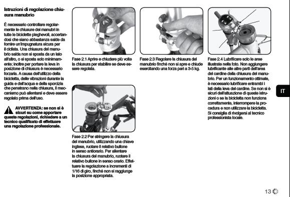

Inserito il - 11/05/2009 : 08:47:39  Mostra Profilo Invia a SuperMario un Messaggio Privato
Sono queste?
49,82 KB
Se sì, non vanno strette del tutto, altrimenti non si chiude bene.

Inserito il - 11/05/2009 : 13:57:29  Mostra Profilo Invia a relax un Messaggio Privato
colto in pieno il problema.
Le viti che mi tocca avvitare ogni giorno solo quelle riportate nella fase 2.2
Devo dire anche che ogni giorno faccio un percorso su basalto.
Provo il liquido frenafiletti.
