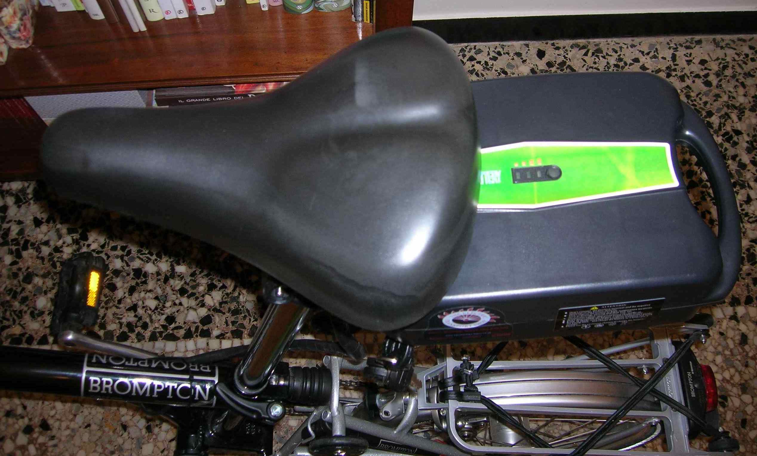

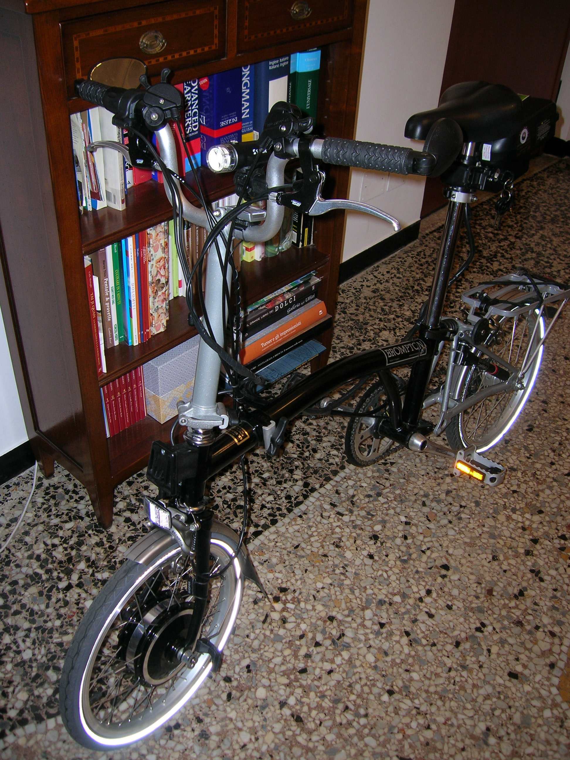

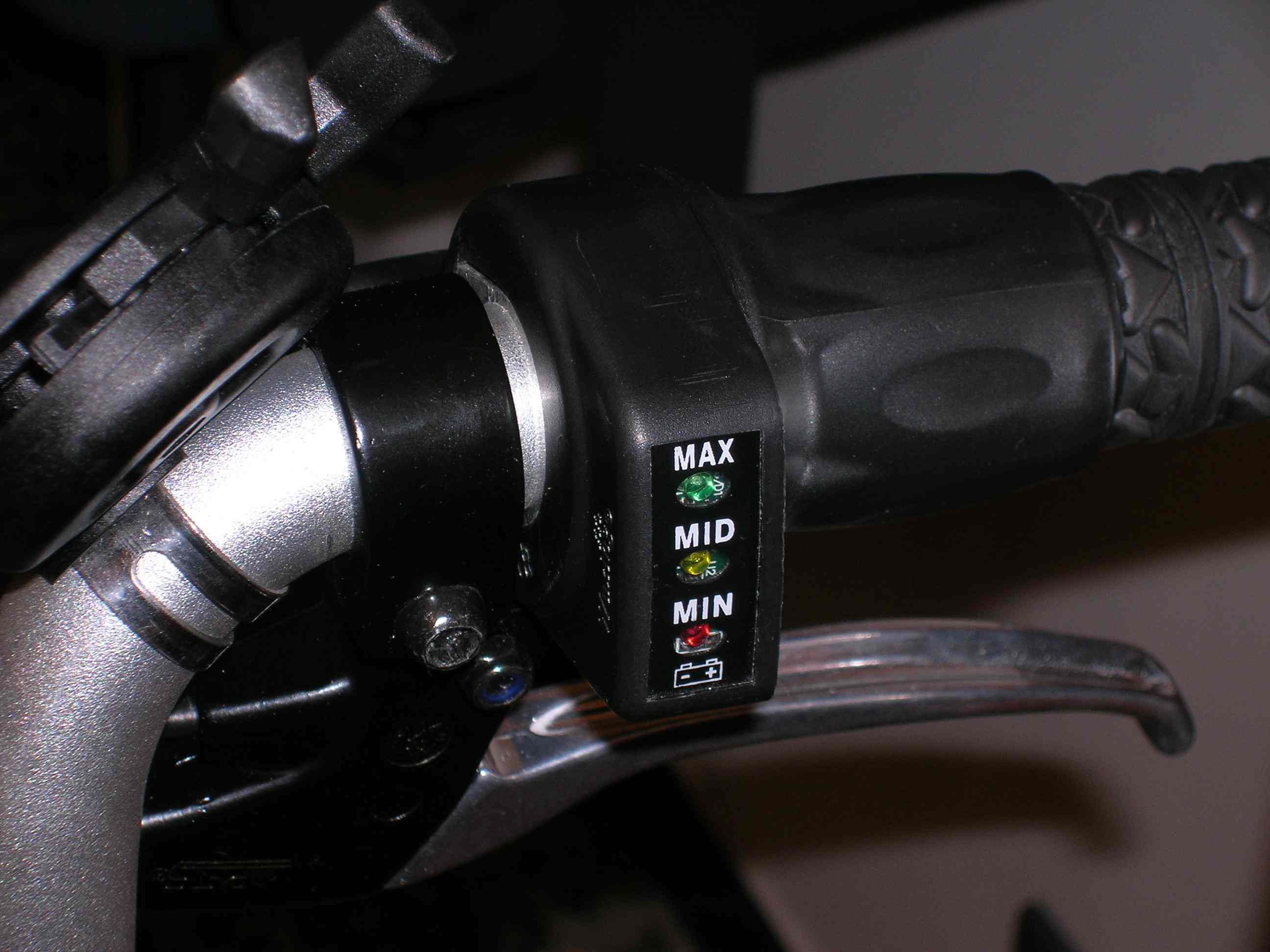

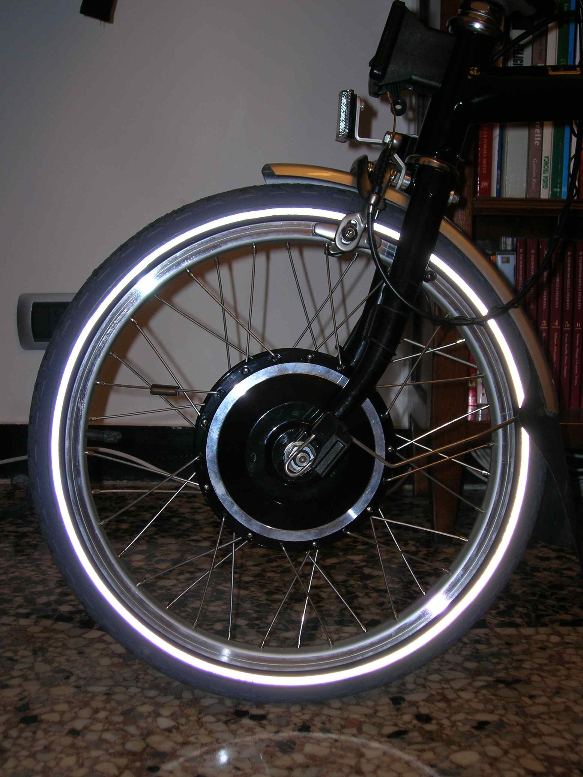

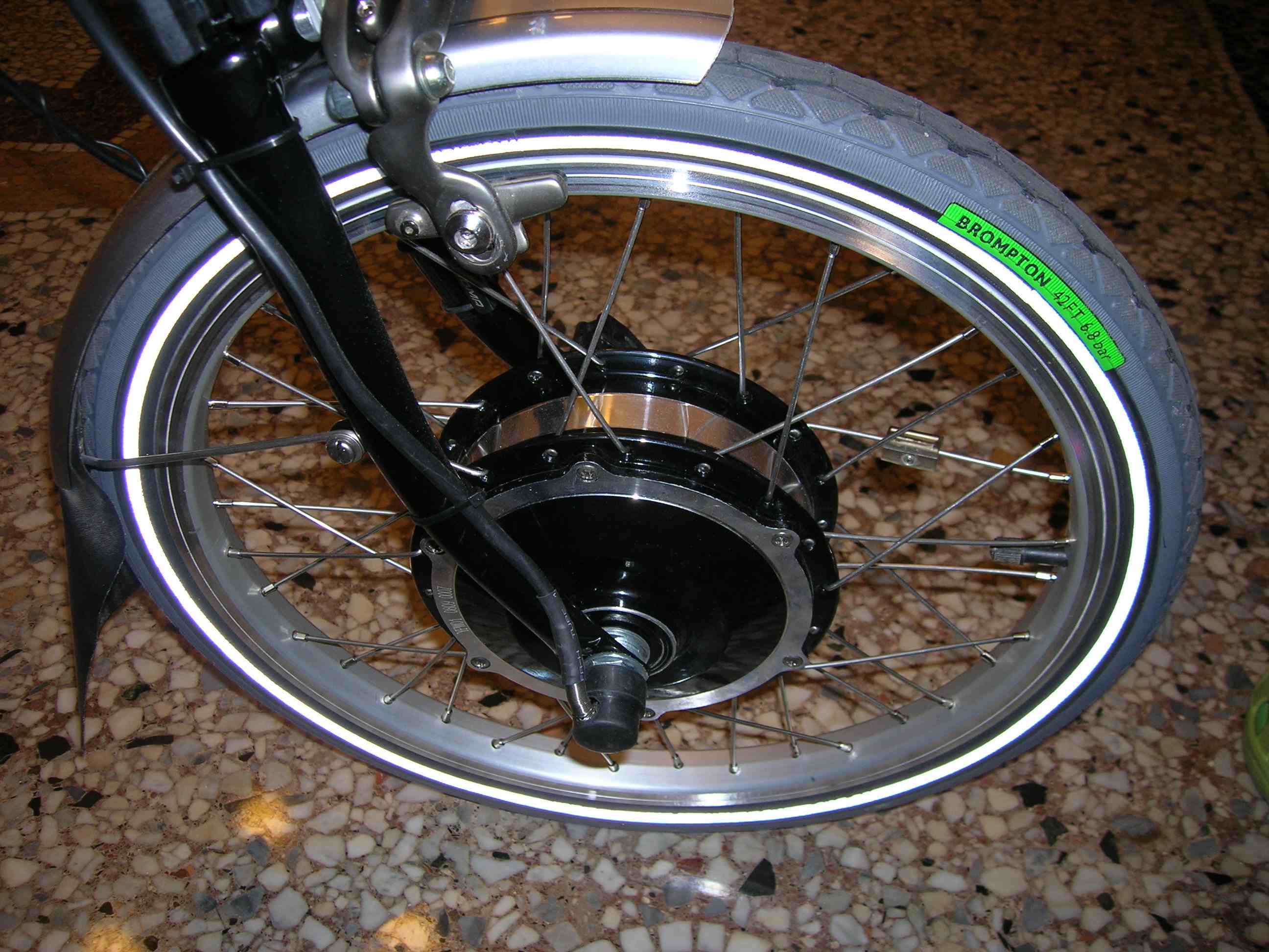

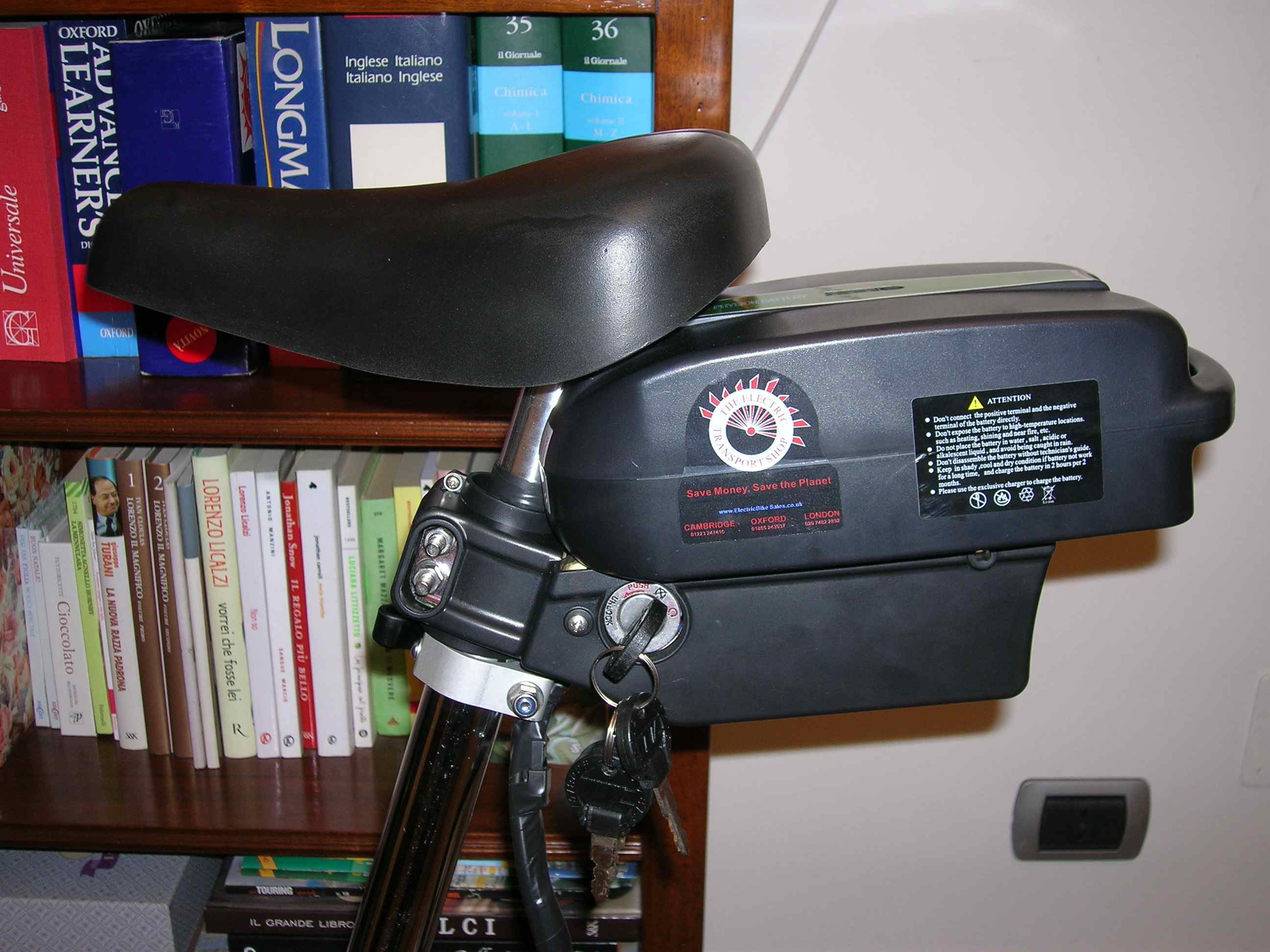

Ecco qualche foto

Complimenti! Veramente un lavoro pulito e ben riuscito. Mancherebbe solo una super sella, ma se ti trovi bene con quella, tanto di guadagnato!
Buon divertimento!
gp

grazie delle foto paolo
(avevo capito che avessi scelto le batterie nella borsa davanti)
paolo68
618 Messaggi
Inserito il - 29/03/2009 : 16:59:51  Mostra Profilo Invia a paolo68 un Messaggio Privato
Ciao Elle, in effetti avevo chiesto in un primo tempo così, ma poi il venditore mi ha detto che non riusciva a realizzare la cosa per problemi con i connettori elettrici.
Pertanto ho optato per la soluzione classica in commercio.
Siamo però rimasti che se ci saranno sviluppi le le battere sull'anteriore me lo farà sapere per un eventuale upgrade.
