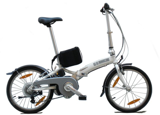

Perché non prendi questa dahon elettrificata già bella e fatta?
la trovi su:www.microbike.it nella sezione "modelli"
f.
104,54 KB
Inserito il - 07/07/2009 : 17:19:46  Mostra Profilo Invia a elle un Messaggio Privato
ma guarda! una roo microbike... l'hanno fatta davvero?
qualcuno si trova a passare e ce ne dà un'impressione?
(mi sembra quasi un po' figlia del forum )

Inserito il - 08/07/2009 : 13:46:35  Mostra Profilo Invia a Dano76 un Messaggio Privato
La piegabilità è un po' compromessa dal kit:
1) la sella non và giù fino in fondo e rimane un bel po' alzata
2) il carter sx ingombra ma non impedice la chiusura (la complica)
Il regolatore di potenza è di serie al primo livello assiste poco ma toglie quella fastidiosa sensazione di pedalata sostistuita , il secondo è ottimo ma simile al terzo .
Sette marce (SRAM) e regolatore fanno si che si possa trovare quasi sempre la giusta alchimia.
Sul regolatore c'è anche il livello di carica della batteria (5 led - con le piombo il 5° è quasi inutile)
Con le piombo mi sembra quasi impossibile l'intermodalità e comunque la sella che non scende è un bell'impiccio.
Ottima bici , un po' rigida sulle buche di Roma,bisogna proteggere i copertoni dalle forature e gonfiare spesso le gomme.
Sulla Roo sapete già tutto,della Microbike pure , quello che manca spero di avervelo detto e se avete domande ... chiedete pure...sono in enorme debito di informazioni con tutti voi ...

Elle sulla roo si può estrarre del tutto il cannotto.
Jumper a quanto ne so non risparmieresti molto comprando una Roo e elettrificandola da Microbike, ma in generale il tuo discorso vale su tutte le altre loro bici.
Allo stesso prezzo c'è l'Atala e la mini-move, batterie migliori ma posizione motore peggiore(secondo me), ognuno deve sapere ciò che gli serve ....
Cmq € 790(incentivata) , io l'ho presa a rate 12 x 66 (tasso zero).
La Dahon dimostra una buona pedalabilità.
