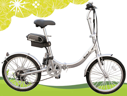

Inserito il - 03/08/2009 : 22:38:41  Mostra Profilo Invia a piufigo un Messaggio Privato
Salve a tutti, sono Federico e mi presento: ho appena acquistato una bici elettrica pieghevole, con la scusa che la debba usare la mia ragazza che ha problemi al ginocchio e poi usandola mi sono appassionato del mezzo: è una "Ecobici Colibri" e l'ho pagata 500 euro ma è usata di 1 anno anche se usata pochissimo (sembra nuova).
Innanzitutto non so cosa potesse costare nuova e forse non ho fatto un grande affare, devo dire però che mi trovo molto bene perchè pur essendo a ruote piccole è molto confortevole anche per me che sono alto.
Dovrebbe essere di produzione cinese anche se il nome è italiano, ci percorro circa 16 km al giorno (4 km per andare a lavorare con discreti saliscendi, 4 volte al di), e prima con la bici normale arrivavo tutto sudato, mentre ora arrivo fresco fresco, la batteria mi dura per 2 o 3 giorni a seconda, la bici dispone anche di un acceleratorino e cambio a 6 marce (mai usato perchè troooopo corte !!!) oltre che ad un comodo ammortizzatore.
Posto una foto e vorrei sapere da voi esperti cosa ne pensate ... ma mi sa che alla fine mi comprerò una vera bici elettrica con autonomia superiore .... un saluto a tutti !!!
73,14 KB
Inserito il - 03/08/2009 : 22:50:38  Mostra Profilo Invia a elle un Messaggio Privato
io penso che è una graziosa cinesetta , e a quel prezzo una buona soluzione per iniziare su percorsi poco esigenti -- qualche altro riscontro soddisfatto su questo modello lo abbiamo avuto sul forum, e fa piacere sapere che dopo un anno è ancora un'esperienza positiva
certo, è una bici con componenti economici, cambio poco utilizzabile (come tu stesso dici), e che ha nella batteria il suo primo punto fragile probabilmente --- il tuo caso però sembra di quelli fortunati... l'unico suggerimento è di ricaricare più spesso: non fa bene al litio (è litio, confermi?) essere portato abitualmente a scarica completa
