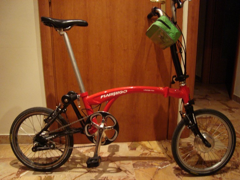

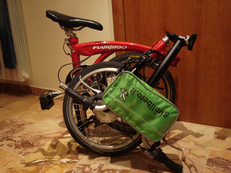

Inserito il - 19/11/2009 : 09:57:08  Mostra Profilo  Visita l'Homepage di pequenito Invia a pequenito un Messaggio Privato
Ecco le richiestissime foto di Egenoveffa al ballo delle "bipa pie" debuttanti, mentre Gocycle e Anytime si contendono lo scettro di regginetta del futuro, la piccola Flamingo è già una splendida realtà presente!

grazie pequenito e complimenti - è davvero incredibile che stia tutto in quella borsetta!
racconta ancora, che qui siamo affamati

Inserito il - 19/11/2009 : 11:10:48  Mostra Profilo  Visita l'Homepage di pequenito Invia a pequenito un Messaggio Privato
In quella borsetta la centralina e la batteria ci stanno addirittura larghe, ho potuto aggiungerci anche delle imbottiture para colpi per attitutire eventuali botte al manubrio, pensate che volendo mettere addiruttura due batterie e la centralina basta questa borsa da manubrio di dechatlon:
http://www.decathlon.it/IT/borsa-manubrio-3-5l-6437291/
che oltretutto ha anche un attacco e una struttura rigida e quindi secondo me più idonea al carico da portare, inotre ha uno sgancio rapido che la fa diventare un marsupio e quindi alleggerisce la bici da piegata. A occhio direi che anche la s-bag della brompton più o meno dovrebbe avere le stesse dimensioni.

quanto pesa questo kit inclusa la batteria e qual è l'autonomia?

Inserito il - 21/11/2009 : 23:19:40  Mostra Profilo  Visita l'Homepage di felicetto giramondi Invia a felicetto giramondi un Messaggio Privato
che piacere vedere la busta portadocumenti di girolibero.
Quando l'abbiamo concepita pensavamo ad un porta-cartina/porta-oggetti da attaccare con il velcro al manubrio.
Al massimo ne ipotizzavamo l'uso come portacellualre,
mai immaginavamo che potesse contenere delle batterie per motore elettrico.
Bella scelta Pequenito!
Hai usato qualcos'altro per fissarla al manubrio?

@Carlo
Il kit pesa 3kg inclusa la batteria, l'autonomia circa 13km
@Felicetto
Ciao Pierpaolo, come vedi il tuo portadocumenti mi è tornato molto utile, non ho usato nient'altro per fissarlo, per ora un chilogrammo di peso all'interno lo regge tranquillamente.
