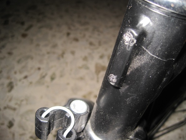

la borsa C-bag è arrivata e anche molto bella..ma ho dei seri problemi con l'installazione del front..non riesco a far entrare le vitine di supporto dentro nel senso che non so se devo aprire dentro io ma ho paura di spanare il tutto..metto foto per farvi capire il problema

vado un pò a senso , non è che in quei fori c'erano dei tappini in plastica /gomma e non te ne sei accorto sospingendoli all'interno?!
Di solito li mettono per proteggere il filetto anche in altre bici, per es. sulla mia dahon li avevano messi sui fori dell'attacco borraccia
prova a controllare, i filetti dovrebbero essere liberi

in realtà sembrano tappetti di plastica..sembrano incollati però ..ma non vanno via..non so..sto facendo na fatica esagerata, ..

nel tuo caso forse un trapano con una minuscola punta di diametro inferiore ai fori può risolvere l'inconveniente,
ma è necessario prestare molta attenzione a non danneggiare la filettatura

il cacciavite probabilmente serviva anche a togliere i tappi, i quali sono inseriti credo a pressione, ad ogni modo se sono tappi in plastica prova a scaldarli con un termosoffiatore se ne hai, dovrebbero rammollirsi, poi con un punteruolo dovresti estrarli
ps: non esagerare con il termosoffiatore
altrimenti come dice carlo n con una punta piccola da trapano..

quando l'ho montato io ho dovuto togliere due tappini in plastica filettati che avevano sulla loro superficie una piccola scanalatura per il cacciavite, ma non avevano una testa sporgente.
quello che notati è che essendo di plastica bastava poco a rovinare la scanalatura con il caccciavite, ma in pratica fu tutto molto easy.
l'episodio di roma lo ricordo e non vorrei fosse successo un pasticcio, guarda i fotri con una lente e vedi se si intravede una scanalatura.

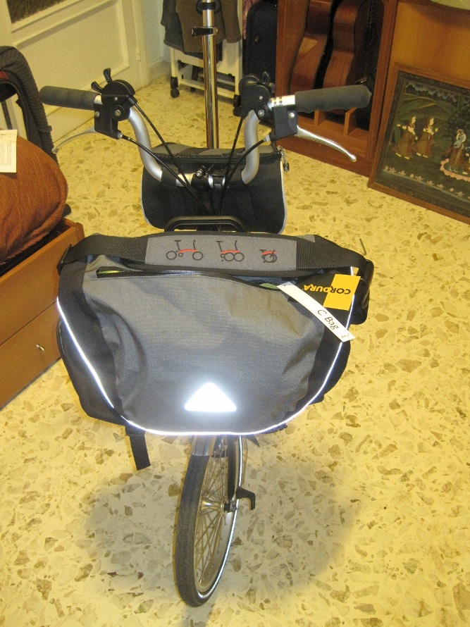

risolto...grazie ai vostri consigli..grazie blank.devo dire che da nessuna parte c'è scritto che bisongava svitare ..si l'intuito però fino ad un certo punto..le vitine sono ben messe dentro il telaio e ci vuole un pò di forza. La borsa c-bag è ottima ed è facilissimo togliere e metter ela borsa

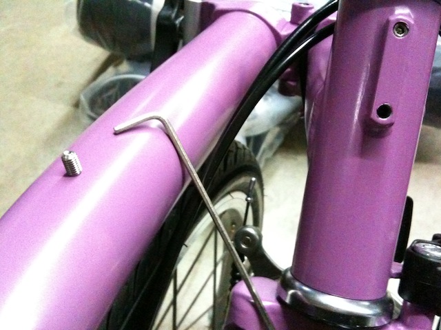

Per dovere di cronaca, in foto si vede chiaramente cosa c'è adesso a protezione del foro filettato.
Questa piccola vite senza testa si toglie con una piccola chiave a brugola.
Gli anni scorsi la vite era in plastica e si toglieva con un cacciavite a taglio.
In entrambi i sistemi non c'é nessun tipo di colla che tiene bloccata la vite, la permanenza nel tempo può però rendere non facile la rimozione.
