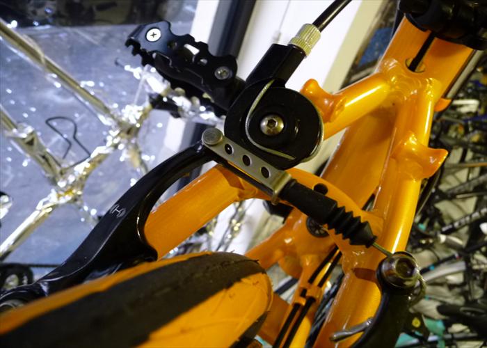

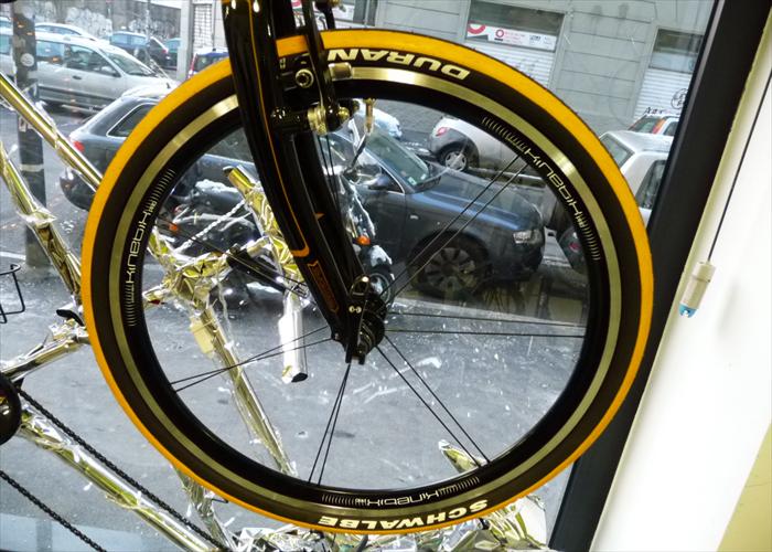

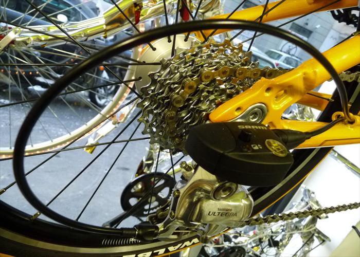

Inserito il - 20/12/2009 : 21:02:17  Mostra Profilo Invia a aldon un Messaggio Privato
come anticipato ieri posto qualche foto della Dahon. Il costo è sui 1300 euri, il peso sui 9kg. Ha tre rapporti al mozzo che per gli 8 fuori fa 24

pitta00
769 Messaggi
Inserito il - 20/12/2009 : 21:43:32  Mostra Profilo Invia a pitta00 un Messaggio Privato
Me-ra-vi-glia...
Certo che 144 €/kg sono un bel prezzo!

non saprei, se ho capito bene questa si chiama pro speed, non sapevo che job possedesse, tra gli altri, anche un gioiellino così...

si la ha anche il mitico spirit..io ho provata la sua a roma..sicuramente molto bella e tecnicmaente un vero spettacolo..non il massimo per l'intermodalità, visto che non si ciude benissimo

In realtà ha qualche particolare diverso dalla mia, io non ho il deragliatore ultegra e non ho i v-brake. Ma quanti pignoni ha dietro questa? ben 10 mi pare dalla foto.
E' la bici più performante e leggera che ho, un'autentica bruciachilometri, ma anche quella che, ahimè, uso di meno soprattutto d'inverno.

Inserito il - 22/12/2009 : 20:45:56  Mostra Profilo Invia a aldon un Messaggio Privato
ha 8 pignoni; immaginavo che non dovesse essere particolarmente pratica per l'uso quotidiano (salvo la leggerezza), sul pavè non penserei proprio ad usarla. Ma dev'essere fantastica per l'uso fuori città e in salita e mi fa una acquolina; ma tu quanto e come la usi?
