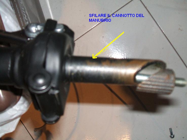

icnus ha scritto:
Puoi postare una immagine del pezzo con la scanalatura?
Vedo di farlo prima di sabato ( la sera sto tornando troppo tardi).
Intanto avrai notato che anche il tuo cannotto del manubrio ( http://www.jobike.it/Public/data/icnus/20093562054_MANUBRIO%201RID.JPG ) termina con un taglio obliquo.
Quel pezzo rigato che c'e' nella stessa foto fa dovrebbe fare da guida nella forcella per bloccare (in una data posizione) il cannotto stesso.
Come l'hai estratto? E' uscito da solo?

Dopo qualche ricerca ho saputo di quale pezzo parlo : l'expander.
Almeno nella foto di destra lo chiama cosi'(http://web.ticino.com/rupabiker/tecnica/sterzo.htm)
Come lo hai estratto?
A te e' attaccato al tubo che va nella forcella?

Il tubo della forcella termina con un taglio obliquo e poggia esattamente sull'exspander (anche questo con un taglio obliquo) determinando da quale parte viene la piegatura.
Di conseguenza il lato verso cui e' girato l'exspander determina la piegatura della bici.
Voglio estrarlo e girarlo dall'altro verso.
Dalle prove che ho fatto se estraggo il tubo e lo giro non entra come se fosse nello stesso verso di ora: quindi l'espander deve essere girato.
E' corretto o ho sbagliato qualcosa?

Ho controllato il cannotto della mia vecchia forcella in cui devi inserire l'espander ma, come già sapevo, non ha nessuna scanalatura che impedisca introduzione del tubo del manubrio con l'espander.Inoltre non penso che l'orientamento dell'espander cambi qualcosa perchè il taglio ogliquo del tubo manubrio e espander sono stati ideati in questo modo proprio per slittare su questo taglio e permettere come se fosse cuneo di aumentare il diametro del cannotto manubrio una volta che stringi la vite a brugola e bloccare tutto l'insieme alla forcella.

scusa ma non avevo letto che il tuo cannotto della forcella ha un taglio obliquo.Mi sembra strano dimmi che ho capito male!!!

Mi sono spiegato male allora. (per scanalatura intendevo il taglio obliquo dell'espander)
Dentro la forcella e' tutto liscio.
Prima si deve inserire l'espander e poi il manubrio con il taglio orientato in manieta tale che ci si assesti bene sopra.
Per espander intendo quel pezzo rigato che appare nella tua foto http://www.jobike.it/Public/data/icnus/20093562054_MANUBRIO%201RID.JPG.
Se mi limito ad inserire il tubo invertendo il senso tout cout il tubo rimane per un pezzo fuori in quanto non si appoggia bene all'espander.
C'e' qualcosa che sbaglio?
Vabbe' sabato ci riprovo : forse c'e' qualcosa che non mi torna.
Il tubo che va dentro la forcella intendo.
Anche il tuo ha un taglio obliquo dalla tua foto che ti ho postato

Allora ,forse stiamo facendo un pò di confusione.Per tagliare la testa al toro prova a rimettere tutto come era prima dello smontaggio senza avvitare la brugola,dopo di che agendo sul manubrio fai ruotare dal lato dove desideri la piega.Fatto questo avvita con la brugola.E poi fammi sapere se funziona.
scusate se mi intrometto, ma non è che va inserito l'espander e poi il tubo, l'espander deve essere avvitato al cannotto prima (tramite apposito bullone) praticamente a fare un unico cilindro, poi si infila il tutto nel tubo del telaio ruotando a piacere nella posizione desiderata, in fine si avvita il bullone che facendo scorrere i piani inclinati di espander e cannotto blocca il tutto.

In effetti l'equivoco era nato perche' domenica scorsa estraendo il manubrio dalla forcella l'expander si era staccato dal tubo-manubrio ed era rimasto nella forcella. (nelle foto di ignus era ancora attaccato)
Avevo svitato del tutto il bullone con la brugola e, senza questa, non si poteva girare il manubrio secondo la piega.
Temevo di aver fatto un guaio insomma.
La scarsa conoscenza dei termini tecnici ha fatto il resto.
