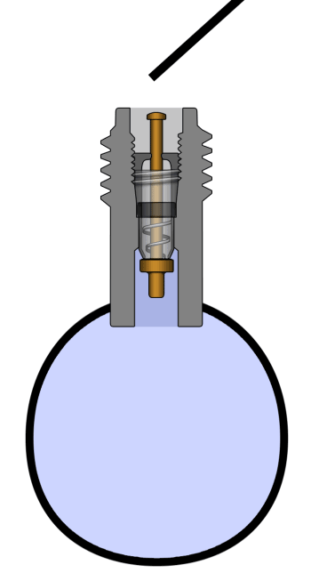

Per la gomma sgonfia prova anche a controllare che la valvola della camera d'aria sia ben avvitata: io ho avuto ben due camere d'aria originali, in cui la valvola non era avvitata bene di fabbrica e quindi la gomma si sgonfiava continuamente, in particolare quando la bici stava ripiegata (ricordo che la cosa era così misteriosa che aprii anche un topic qui sul forum). Una volta avvitata bene la valvola, sono terminati i problemi, scordati pero' che la pressione rimanga a 6 a lungo senza gonfiare ogni tanto.

..noto però che la valvola della ruota anteriore,che non ha avuto problemi (quindi è originale brompton),è nera con cappuccio nero. la ruota di dietro ha valvola non verniciata e cappuccio trasparente...conclusione:non so se la camera d'aria di dietro è originale brompton.
job,davvero,come faccio a controllare?non dovrò mica smontare qualcosa?

Inserito il - 08/01/2010 : 18:04:14  Mostra Profilo Invia a job un Messaggio Privato
damiano ha scritto:
e come,provo ad avvitarla a mano?
In sezione una valvola schrader è fatta così (tratto da wikipedia):
vedi che c'e' una parte avvitata dentro l'altra? A volte si svita un po' e non fa tenuta. Per stringerla ci vogliono delle forchettine che una volta mettevano anche nelle scatole delle camere d'aria (adesso non più purtroppo) e un gommista d'auto simpatico ti dovrebbe regalare senza problemi, oppure adatti tu qualcosa (esistono anche punte di cacciavite a forchetta. Meglio invece non usare un cacciavitino forzando da un solo lato, bisogna far forza da tutte e 2 le parti.
173,27 KB
In vendita si trovano anche dei simpatici tappi che all'occorrenza fanno da chiavetta:
31,68 KB
