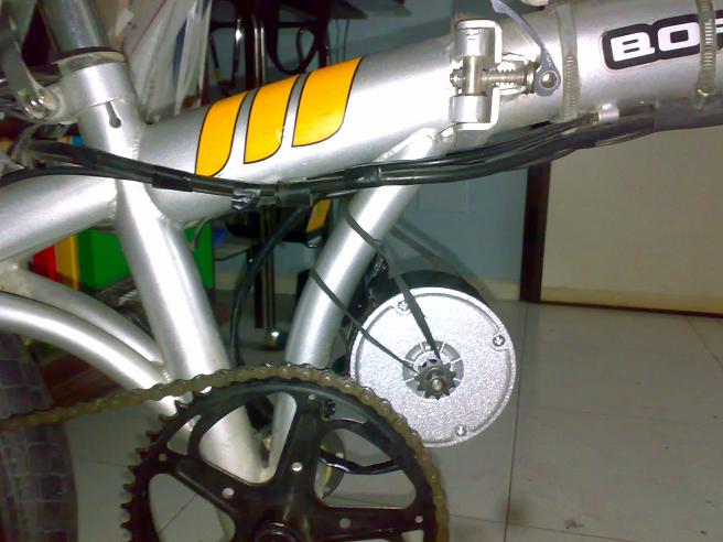

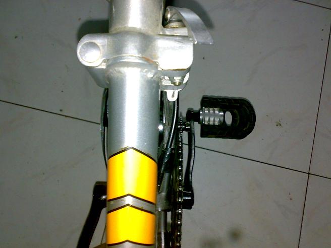

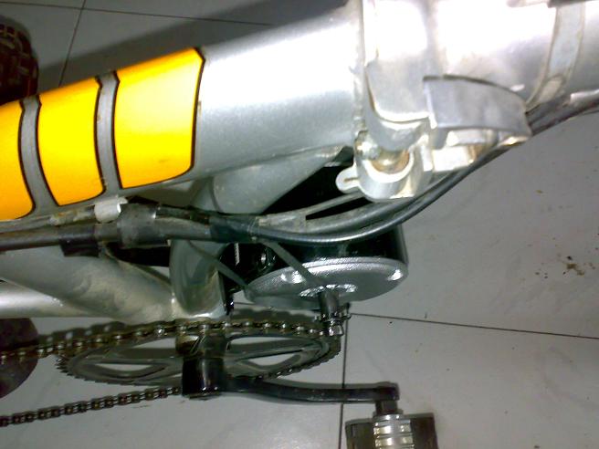

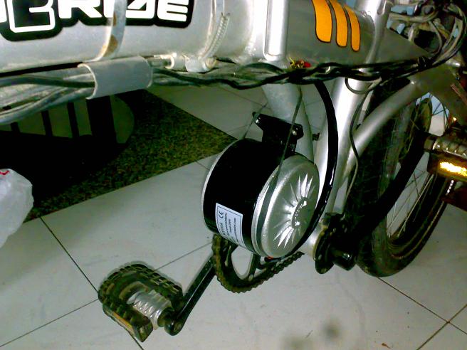

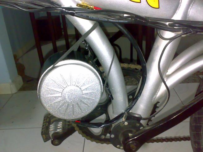

Caro T4R ,devi tenere conto che se vuoi cambiare la forcella dovrai probabilmente rifilettare il canotto della nuova forcella come ho dovuto fare anch'io,vedi qui http://www.jobike.it/forum/topic.asp?TOPIC_ID=3810#56133.
Per quanto riguara l'istallazione di un motore centrale sulla born2ride o similari la vedo un pò ostica, ma non impossibile.Per farti solo un'idea su dove istallare il motore ti mostro un accrocchio che avevo pensato sulla mia born,certo non è un ciclone ma meglio di niente!!!!!!

Inserito il - 17/01/2010 : 17:41:41  Mostra Profilo Invia a Dasti un Messaggio Privato
Il Cyclone 3 Chainwheel andrebbe proprio montato in quella posizione.
Bisogna smontare la guarnitura e mettere la corona tripla con la rota libera; l'asse del movimento centrale va sostituito con quello asimmetrico (penso che il movimento centrale della born-to-ride sia ancora di quelli tradizionali a cuscinetti). Il comando dei pignoni lo metti a sinistra e a destra il manettino del kit. Cabli il tutto e aggiungi una bella LiFePo4 24V.
3604 Messaggi
Inserito il - 17/01/2010 : 23:14:15  Mostra Profilo Invia a T4R un Messaggio Privato
Grazie a tutti, le foto di Icnus e relativo post sono quello che mi occorrevano.
Direi che un Cyclone ci va di sicuro.
