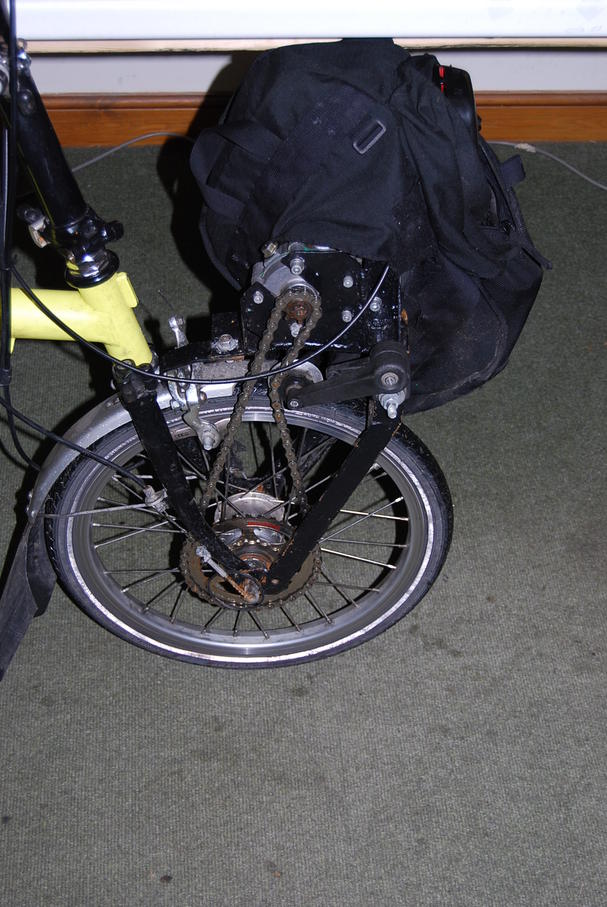

nella sezione folding di bikeforums.net un utente - thatsut - ha postato una realizzazione molto singolare con motore a scoppio:
http://www.bikeforums.net/showthread.php?616690-motorised-Brompton-aka-Brrompton
la cosa particolarmente interessante è il fatto che, se ho ben capito, fa lavorare il motore attraverso un cambio interno (uno sturmey 3 BWR)
fonte: http://www.bikeforums.net/attachment.php?attachmentid=134018&d=1264100056
volevo portare quest'idea all'attenzione dei più tecnici per valutarne uno sviluppo elettrico, più leggero e meno stressante per il mozzo penso

Mmm... mi sembra un esercizio di meccanica fine a se stesso, dal punto di vista pratico non so quanto senso abbia. Praticamente ha trasformato la ruota davanti in una ruota dietro da trazione alimentata dal motore anziche' dai pedali. Un po' il concetto delle bici a trazione anteriore. Una cosa simile la potrei fare facilmente sulla mia pugsley che ha l'avantreno già predisposto, ma a che pro? Molto più efficace collegare il motore alla corona dei pedali come sui kit cyclone o se non si riesce alla ruota posteriore che ha già il cambio. Non mi direte che poi si vuole mantenere le doti di ripiegabilità . Vedere poi una brompton "violentata" in quella maniera mi fa un po'impressione

di fatto però si ripega... ma non è tanto questo che mi interessava capire, è chiaro che un nano p.e. è molto meglio... quello che volevo capire è se in questo modo lui ha la possibilità di cambiare la marcia al motore: questo, dove non è possibile mettere un motore centrale (come sulla brompton o altre), mi sembra interessante
Essendo che la ruota ha il cambio a 3 marce, c'e' la possibilità di variare un po' (ma vale la pena?) i giri ruota rispetto ai giri motore, esattamente come se tu applicassi il motore alla ruota dietro (se ha il cambio). I vantaggi sono di portare peso e trazione davanti (ammesso che lo siano), ma complicando il tutto con un altro cavo cambio (ne avresti 2 da gestire), aggravio del peso, difficoltà notevoli se c'e' da tirar giù la ruota.
Se proprio uno vuole farsi un sistema del genere, un cyclone incatenato su ruota libera anteriore sarebbe più che sufficiente per ruotine così piccole per portarti quasi ovunque con un ampio range di velocità, almeno così suppongo
