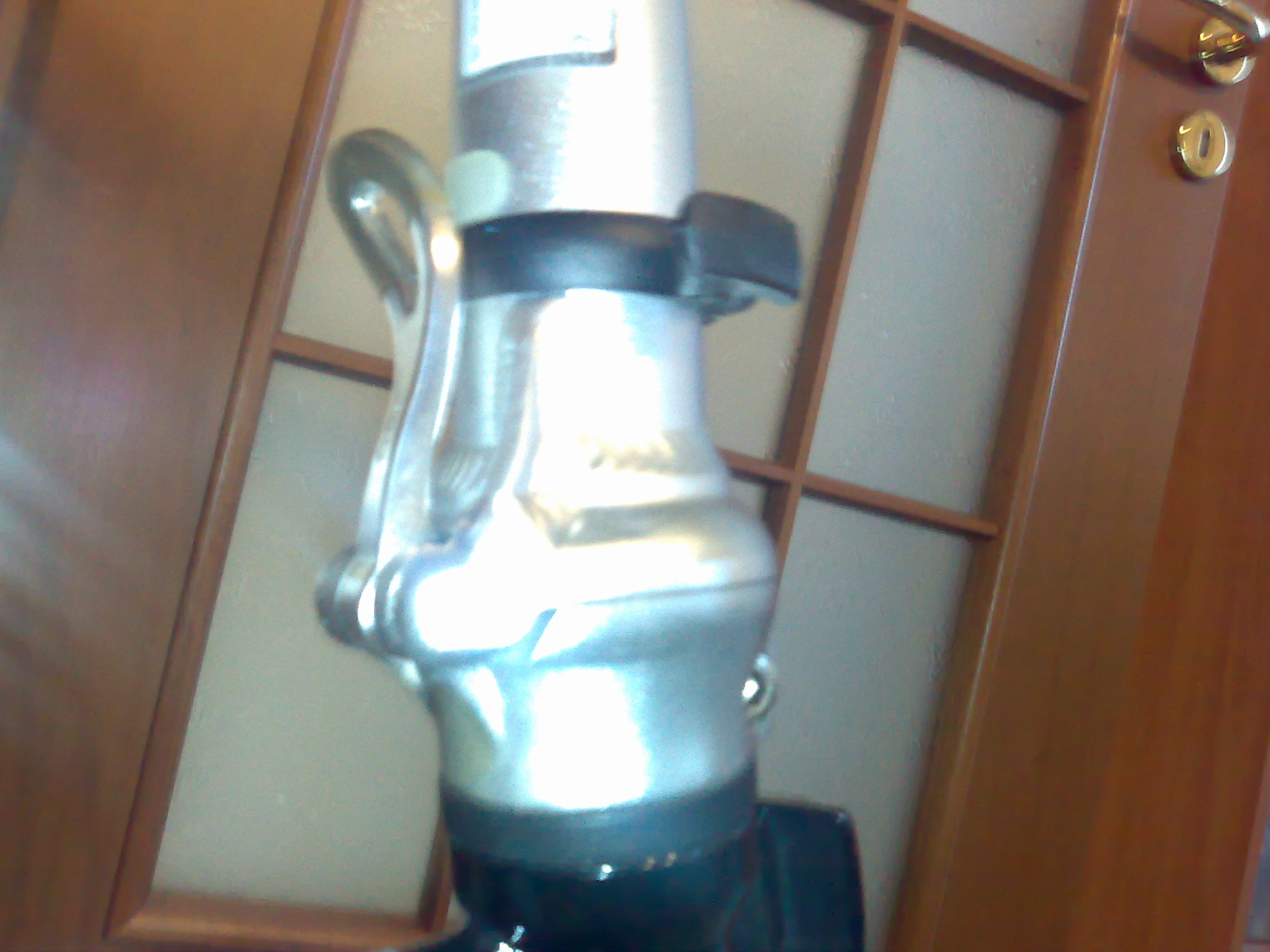

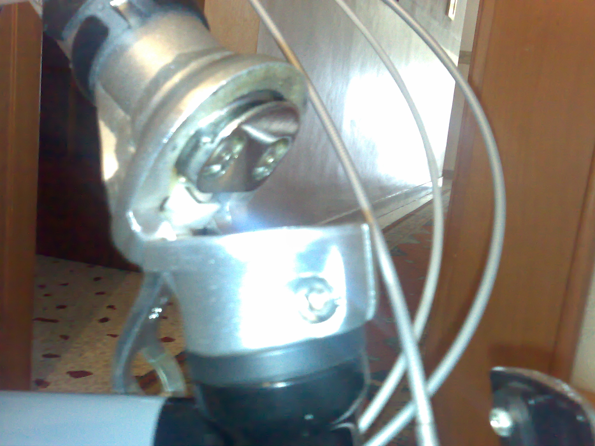

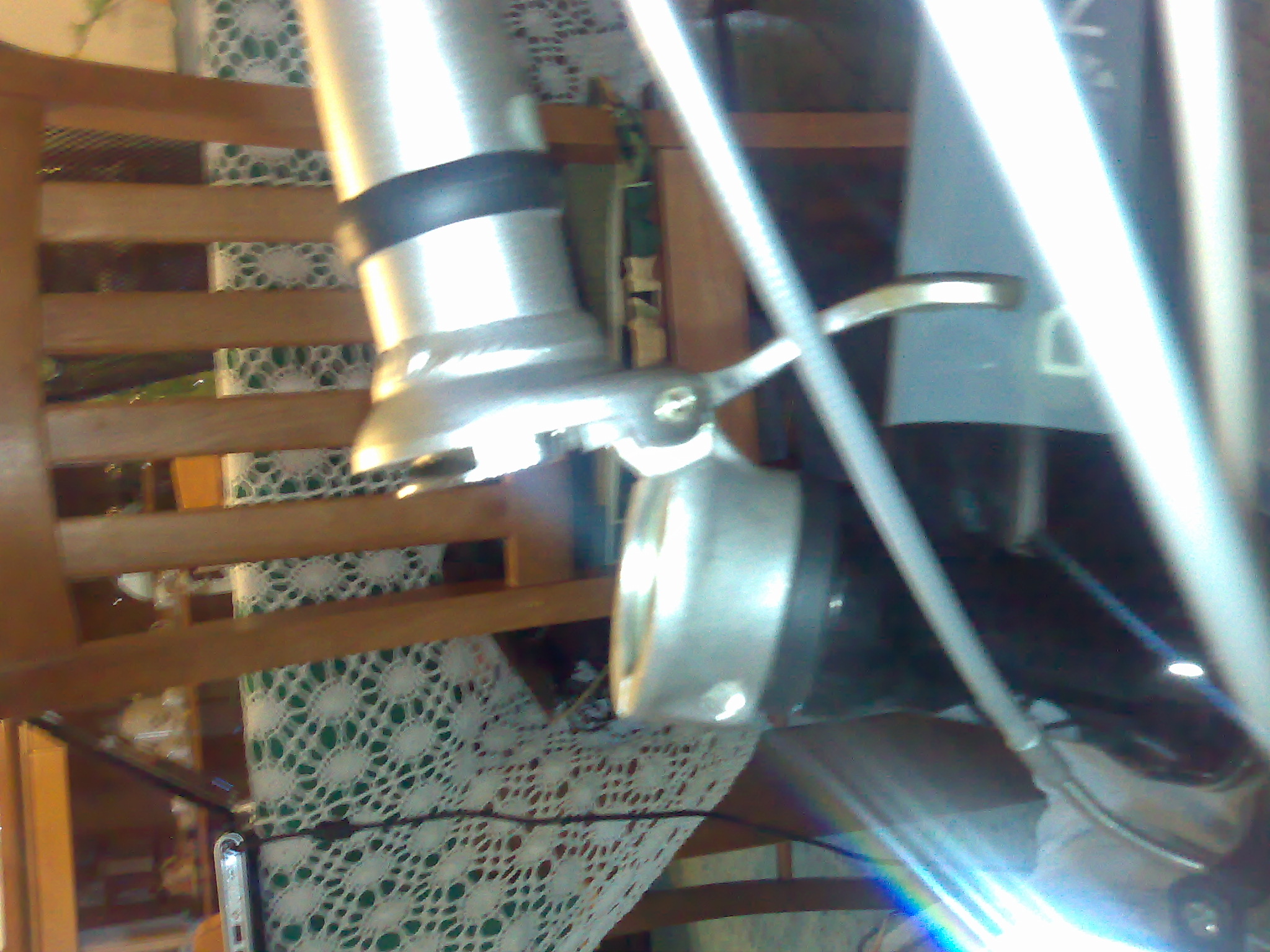

Ciao ragazzi volevo chiedervi un consiglio, la levetta per la piegatura del manubrio della mia speed è sempre stata lentina, ma ora mi sembra più allentata, e anche se il manubrio non si muove, ho paura che mentre cammino si abbassi senza che me ne accorga e sarebbe un bel guauio...non riesco a capire da dove si stringe, sapete dirmelo voi? posto le foto così magari mi sapete indicare meglio

per la levettina devi stringere al centro ..quella dov'è la terza foto..comquneu se fai cerca sul sito, vedi che anche io ho domandato tempo fa la stessa cosa e ricordo che job mi aiutò nel oproblema..

ho trovato la discussione :) domani provo a stringere la leva, la riporto qui così se qualcun altro ha questo problema trova la soluzione più facilmente
http://www.jobike.it/forum/topic.asp?TOPIC_ID=2976&SearchTerms=,leva,manubrio
