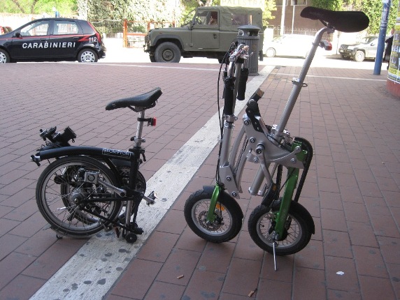

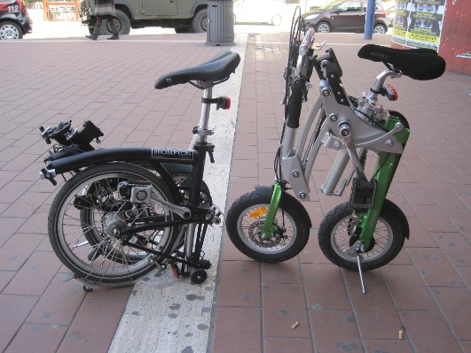

in questo week end sono stato a roma e oltre a partecipare alla cm, ho avuto modo di testare la mobiky che ragno gentilmente mi ha fatto provare.
Voglio condividere alcune impressioni.
Appena salito sulla bici, dopo aver regalato al massimo in altezza il tubo sella, ho una sensazione strana di guida un pò indietro rispetto alla posizione avanzata di sella. Dopo un po’ passa. ..In ogni caso non sto a mio agio perchè avrei bisogno di un tubo sella telescopico..credo la massima altezza per la mobiky sia per persone di 183 cm..io faticavo un po’.
Le ruote sono piccole però molto scorrevoli e la bici va, anche se non con la stessa scorrevolezza della brompton.
In cerca con ragno di qualche strada un pò sconnessa dove testarla, abbiamo fatto qualche leggera salita e le marce cambiano abbastanza bene, anche se in salita il primo rapporto è molto duro e si fa fatica anche per chi è allenato secondo me.
Il manubrio e il controllo della bici non mi sono sembrati eccezionali..la bici tende a mio avviso a essere difficilmente gestibile, o forse sono abituato al controllo perfetto di guida della brompton.
Ragno mi fa vedere come si apre e chiude la bici e effettivamente lo spazio di ingombro è minimo e la velocità di chiusura soprende..molto positiva la possibilità del trascinamento come trolley sulle ruote della bici.
Il peso..onestamente pensavo peggio, o meglio mi ricordavo peggio avendola sollevata diverso tempo fa..forse è un kg un un kg e mezzo in + della brompton
Ricapitolando
1)aspetti positivi: chiusura e apertura molto veloce, poco ingombro, ruote piccole scorrevoli,ottima la possbilità di trascinamento come trolley,buona fattura della bici nonostante sia alluminio, ruote assorbono bene le asperità
2)aspetti negativi: poco controllo del manubrio bici, strano assetto di guida un pò indietro e un pò avanti..non so spiegare, un pò troppa roba di plastica(cavalletto non mi convince), freni poco presenti. poca adatta a salite si fa fatica, cambio discreto ma duro nella prima marcia.
Spero che anche ragno possa dire la sua avendo provata la brompton
Allego qualche foto

Ciao caro Desafinado: è stato un piacere conoscerti e metterti a disposizione la Mobiky con la quale mi sei sembrato effettivamente un po' al limite...forse anche oltre...
Anch'io credo abbia i rapporti troppo tarati verso il duro (c'è da dire che non sono un gran pedalatore) e che offra sensazioni di guida completamente nuove e diverse che costringono a rivedere le proprie abitudini di guida: ora che mi ci sono abituato ho "difficoltà" a risalire sulle bici "normali".
Per quanto riguarda il peso, secondo me sei un po' generoso: la Brompton mi sembrava una piuma!
Anche sul resto sono daccordo con le tue impressioni (plastica a parte: c'è quella dei parafanghi, del carter catena e de pedali pieghevoli):
la Mobiky è un attrezzo velocemente pieghevole con sembianze da bici.
Invece la Brompton, ora che l'ho anche provata, conferma di essere una vera e propria bici, con un sistema di piegatura "geniale" che la rende estremamente polivalente.
Per quanto mi riguarda, per le mie esigenze, entrerebbe in competizione con la mia Pashley Moulton TSR perchè, come quest'ultima, anche la Brompton è senz'altro in grado di soddisfare le esigenze del cicloturista, con in più il vantaggio di essere pieghevole. Tuttavia, per un uso intermodale intensivo, credo
non debba essere considerata la prima scelta.
La Mobiky credo sia esclusivamente pensata per l'intermodalità e per le piccole commissioni della vita di tutti i giorni, il cicloturismo solo in cartolina!
Altri difetti della Mobiky:
parafanghi inutili in caso di pioggia (vedere la modifica di Fedeocchio)!
Detto questo: scegliere ancora la Mobiky... anche se la SupeJab fd 1207....
