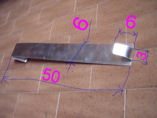

mi sono messo nei panni di chi usa la pieghevole per andare al lavoro usando anche i mezzi pubblici,io per esempio per arrivare alla fermata dell'autobus devo fare 200 metri,poi quando il bus arriva in stazione ne devo fare altri 100,aprire e chiudere la bici per fare dei tratti cosi' brevi mi sembra un po' una perdita di tempo ma pero' tenere in braccio una bici per 200metri puo' essere faticoso,l'ideale sarebbe trainarla ma pero' per esempio la mia non offre questa possibilita',la prima cosa che ho pensato e' applicargli una cinghia ma come si vede nell'inizio del filmato la bici appena fai una curva o prende una sconnessione dell'asfalto comincia ad ondeggiare fino a ribaltarsi allora ho pensato di fare una cosa piu' rigida ho preso una striscia di alluminio e l'ho sagomata e piegata con le mani per fare una prova che ha funzionato,adesso la bici non si ribalta piu',diamo un nome alle estremita' dell'attrezzo:dove si prende con la mano e' il "manico" mentre dove si aggancia alla bici e' la "linguetta" attenzione che il mio attrezzo non va bene perche' e' troppo sottile e flessibile e quindi la linguetta dopo un po' o sollevando la bici per salire sui marciapiedi si apre quindi se uno pensa che gli possa essere utile deve farlo piu' robusto,io consiglio di acciaio di spessore 2millimetri e la linguetta lunga 10 centimetri e non 6 come la mia,il segreto del non ondeggiamento sta tutto nella linguetta che deve entrare nel telaio della bici ma non ci deve ballare dentro,il mio manico l'ho piegato finche' ho trovato la lunghezza giusta rispetto alla mia altezza (1,76) quindi uno piu' alto o piu' basso deve trovarsi la sua lunghezza,nel filmato ho messo alla fine un richiamo a jobike perche' per far vedere qui il video lo devo prima caricare su you-tube e chi lo vede senza spiegazioni le puo' venire a cercare qua,se c'e' un modo per mettere i video sul forum senza metterli anche su you-tube fatemelo sapere,grazie.

resta da collocare il "manico" sulla bici: al lato del portapacchi?

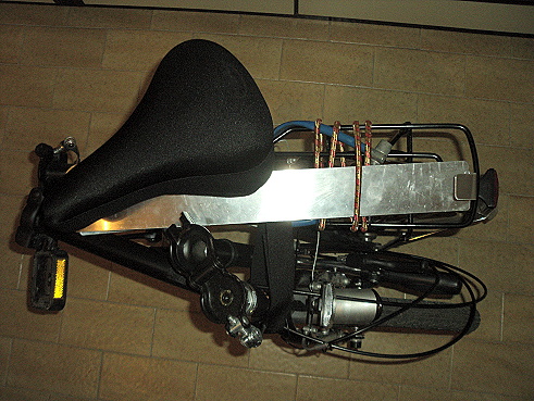

si puo' incastrare in mezzo oppure metterlo sul portapacchi fermato dall'elastico,volendo si puo' anche appendere alla tasca interna del giubbotto o usarlo come cravatta

Hai gia' provato ad alzare la sella e a trainarla?
La tua bici a differenza della mia sembra avere le ruote parallele a differenza della mia che devo farla trainare sulla ruota esterna-

ho provato adesso ad alzare la sella ed obiettivamente si riesce a trainare la bici,e' molto vicina alla gamba ed ogni tanto specie nei cambi di direzione ci sbatte contro ma e' comunque una cosa accettabile,oggi ho fatto "il trainatore" in acciaio inox spessore 2 millimetri con la linguetta allungata a 10 centimetri,ero molto curioso di vedere quanto sarebbe pesato (610 grammi) adesso gli faccio dei test e casomai tra qualche giorno posto i risultati.
