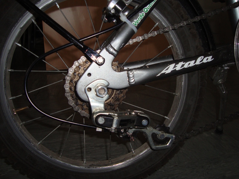

Per il cambio ho saccheggiato uno shimano sis 5 marce, con cerchio e comando gripshift alla MTB da 16 della mia bimba (tanto cosa se ne fa del cambio che va ancora con le rotelle ) e l'ho montato sulla mia pighevole.
Il montaggio è possibile anche se il forcellino non è predisposto perché è un cambio che si monta direttamente nell'occhiello dove va l'asse della ruota:
215,75 KB

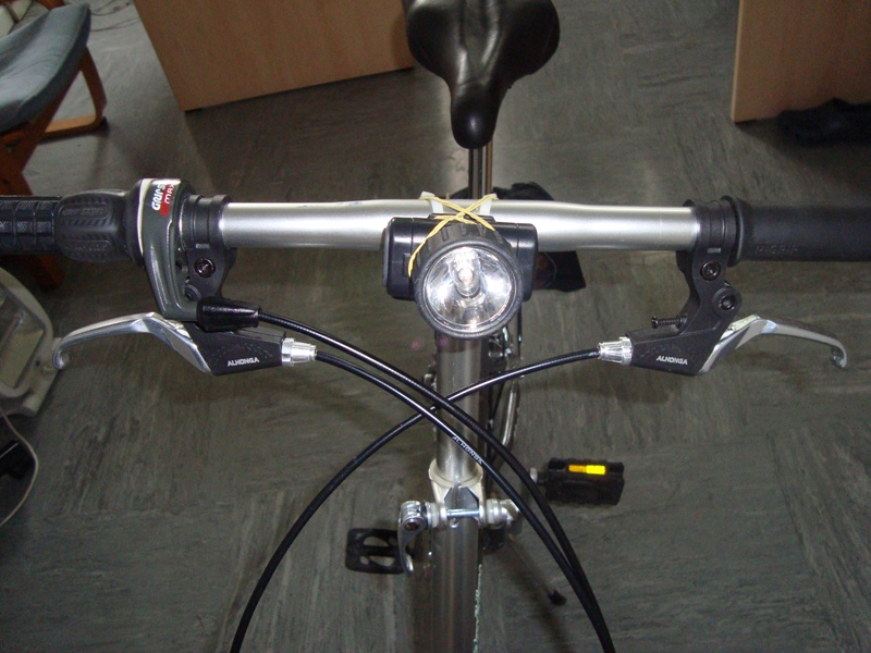

poi per una manciata di euro ho preso alla decatlhon una torcia frontale a led e un lampeggiante rosso posteriore.
204,26 KB

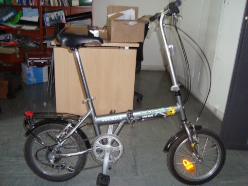

ed eccola nelsuo insieme !
215,67 KB
visto quanto mi è costata ... ho deciso di chiamarla "Cheap ciop"

bella mossa emibel --- una curiosità, quanto sei alto? perché il difetto di questa bici a me pare una distanza troppo corta tra sella e manubrio... d'altra parte è vero che la si usa per tragitti brevissimi e la cosa non è poi molto importante

Ho avuto per poco tempo anche io una ikea da 16. Ho notato che senza cavalletto diventava molto più piegabile... forse girando la ruota anteriore al contrario.

@elle: Non sono tanto alto (1.68 m) ,Cheap ciop a me va bene. Al contario è la Siluro Bianco che è un po grande. Con la pipa regolabile va un po meglio e sono sempre tentato da prendere anche un bel manubrio "butterfly"
Il cavalletto in effetti scontra il manubrio quando è completamente ripiegata. Si riesce a chiudere un po di piu alzandolo al massimo, ma poi è un po scomodo nell'andatura normale.
Ho provato a farla rotolare su una sola ruota ma si fa una gran fatica e va dove vuole lei!
Grazie per le info sulle banchine! di solito la spingo, tranne qualche volta che la banchina è lunga sui 300mt e il treno sta per partire !!!!
