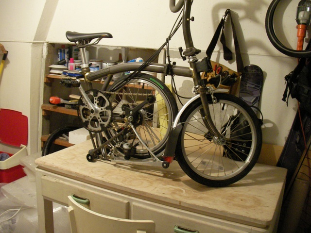

Tieni presente che anche con le super ridotte, riuscirai forse a salire ma a passo d'uomo e forse ti s'impenna (forse a quel punto è meglio scendere e camminare). Per salite non impossibili i watt che ci devi mettere di tuo sono sempre gli stessi a qualsiasi marcia.
Per dirne una... oggi ho tentato di fare le due rampe in cemento del filmato che feci con la livella, pedalando in piedi sulla piccola e sono andato su abbastanza facile sulla prima e ho dovuto fermarmi a metà della seconda. Quindi se si ha fiato anche il 20% non è impossibile.
Comunque adesso la b. è già in sala operatoria pronta per il trapianto in attesa che arrivi il polmone nuovo....
133,79 KB
