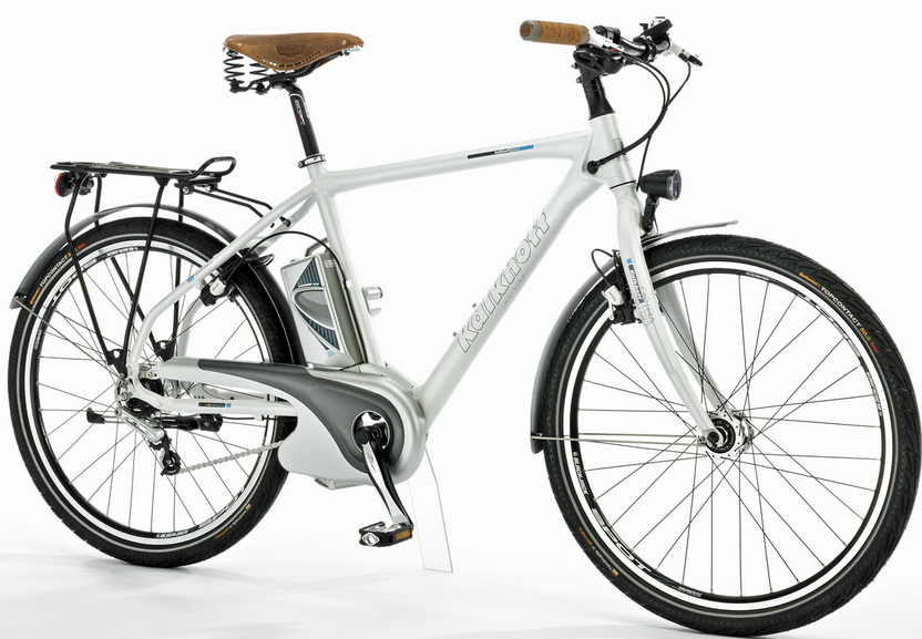

Anche nell'alfine che ho nella serie S c'è il deragliatore. A me sembra che con il deragliatore, la catena rimane accostata in modo elastico e più avvolgente al pignone del motore garantendo sempre una giusta tensione. Io non sono un esperto ma credo ci sia un motivo tecnico visto che ad esempio i primi modelli Kalkhoff con cambio alfine erano senza deragliatore e ora invece viene montato anche dalla casa tedesca. Eccolo nella bella "Sahel confort":

carlo n
3481 Messaggi
Inserito il - 10/05/2010 : 23:03:28  Mostra Profilo Invia a carlo n un Messaggio Privato

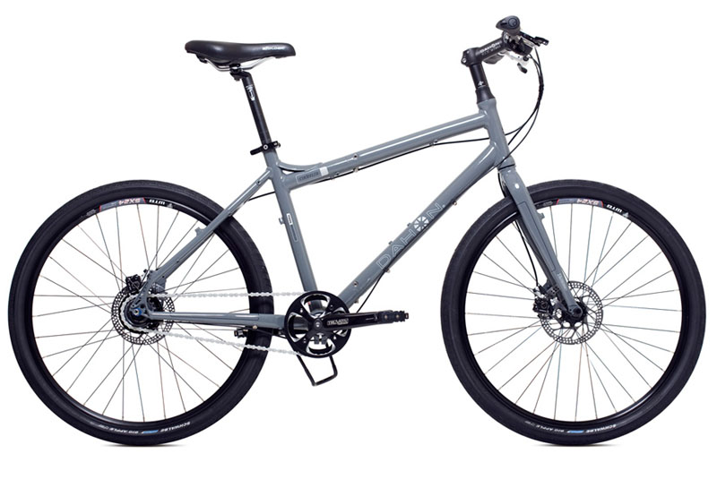

grazie antonio
se la mia cadenza con l'alfine avesse il deragliatore perderebbe la gradevole essenzialità della sua trasmissione
94,96 KB
