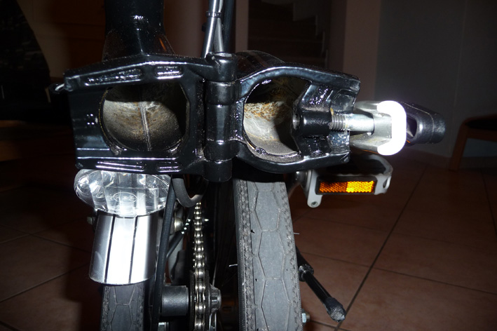

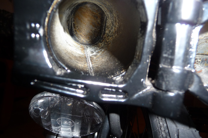

Oggi mi sono accorto che intorno all’orlo del bocchettone dove entra il canotto della sella ci sono 3 mm di ruggine. La cosa mi è sembrata strana considerando che ha meno di un anno, e pur vivendo in una località balneare ho sempre tenuto la bici in un contenitore dentro casa, dove non c’è umidità. Incuriosito sono andato a guardare dentro i tubi del telaio e ho verificato la seguente situazione
131,37 KB.
126,71 KB Non so se si tratta di macchie di ossido certo internamente non è cromata e potrebbero essere degli attacchi di ruggine, forse ci va messo qualche prodotto. Qualcuno può verificare se la propria brommy è nella stessa situazione della mia? Altrimenti credo che la posso mandare in garanzia

Se non sono stati trattati in qualche modo (e di solito non lo sono)
tutti i telai in "acciaio" diventano così.
Difficilmente una cosa del genere diventa un problema, ma sta di fatto
che l'unico telaio che sono riuscito a rompere mostrava all'interno del
tubo rotto una notevole proliferazione di ruggine. (telaio Atala, ceduto
di schianto all'altezza dei foderi posteriori dopo circa 30 anni).
Sulle bici nuove sarebbe il caso di trattare l'interno del telaio con
qualcosa che impedisca il proliferare di tali degenerazioni, vanno benissimo
anche cose "naturali" come l'olio di lino.
Se guardate bene anche sulle bici non pieghevoli troverete dei forellini
nel telaio che permettono di siringare dentro qualcosa.
Con l'olio di lino basta metterne un pochino, scuotere bene la bici ed aspettare
che coli via l'eccesso. Una volta "ossidato" l'olio, il metallo sotto sarà protetto.
Magari prima di fare una cosa del genere assicuratevi che l'olio di lino (o altri
protettivi) non raggiungano parti mobili, come il movimento centrale (che però ormai
è quasi sempre a cartuccia, e quindi chiuso) ed il movimento dello sterzo.
sterzo.

riguardo alla loctite, o all'olio di lino si mette senza togliere la ruggine esitente? O forse bisognerebbe prima carteggiare? Secondo me per fare un lavoro perfetto ma rischioso bisognerebbe procededere in questo modo:
1 spazzolare dove c'è la ruggine;
2 Spruzzare il convertitore di ruggine all'interno del telaio (il rischio è elevato se scola all'esterno sicuramente rovina la cromatura e verniciatura;
3 Rimuovere le parti sciolte lavando bene il tutto internamente;
4 spruzzarre un buon antiruggine;
5 Spruzzare una vernice buona (naturalmente sempre mascherando alla perfezione il telaio con carta da giornale e nastro da carrozziere;
6 ed eseguire la manutenzione con olio di lino, loctite e lubrificanti vari (ne esistono molti anche utilizzati nel campo della nautica);
Fatto questo trattamento credo che l'inglesina abbia vita illimitata
ghironda
1365 Messaggi
Inserito il - 18/05/2010 : 10:19:12  Mostra Profilo Invia a ghironda un Messaggio Privato
Rischi di fare più danni che benefici
Nelle parti dove hai facile accesso io mi limiterei a strofinare
della lana d'acciaio sottile bagnata di olio di lino, ripassando
poi con uno straccio asciutto.
Tieni conto che "il resto del mondo" non fa neanche questo, ed usa
le Brompton da decenni!
Prima che il telaio possa subire danni avrai sicuramente distrutto
tutti gli altri componenti, o magari ti sarai stufato di andare in bici

Proprio ieri ho passato un convertitore di ruggine(ferox)sulla mia Brombton che presentava della ruggine come sulla tua, ovviamente su gran parte delle zone interne (esempio il telaio basculante) non si può fare e sto considerando anche io la possibilità di spruzzare dell'olio. La mia bici ha cinque mesi ed è tenuta a Udine in una veranda all'interno della sua B bag. Ha preso la pioggia e la neve almeno 10 volte, ma ho sempre cercato di asciugarla al meglio delle mie possibilità,lavandola con acqua quando era presente il sale delle strade. Per me è stata una meraviglia trovare tracce di ruggine anche su due viti dei freni perchè la bici come detto è praticamente nuova. Mi sono accorto della ruggine osservando che il tappo in gomma posto alla fine del tubo della sella ne era sporco. Inoltre devo dire anche che la vernice dove strisciano i cavi è già saltata.
p.s. è la seconda volta che scrivo in questo forum ed entrambe le volte per parlare male della Brompton, ma è solo un caso l'inglesina ha tante altre qualità.
daniwill
178 Messaggi
Inserito il - 18/05/2010 : 20:39:11  Mostra Profilo Invia a daniwill un Messaggio Privato
Potresti descrivere i passaggi che hai fatto per questo lavoro? Naturalmente sarai stato attento a non mandare il ferox sul telaio, perchè da quello che ne so io dovrebbe rovinare la vernice. Cmq farò una prova, ho una bici che lascio all'uscita di una stazione che si affaccia sul mare, puoi immaginare gli attacchi della ruggine.
flutter000
25 Messaggi
Inserito il - 18/05/2010 : 21:51:13  Mostra Profilo Invia a flutter000 un Messaggio Privato
Il ferox non aggredisce la vernice, ma poichè a contatto con la ruggine diventa di colore nero rovina esteticamente la bici. Quello che ho fatto io è stato semplicemente di poggiare su un tavolo il lato sinistro della bici, sfilare il tubo della sella e con un pennellino passare il ferox in tutte le zone interne del telaio accessibili. Per le restanti penso di siringare/spruzzare dell'olio dove è possibile.
A mio avviso è importante proteggere ogni tanto anche le parti cromate, visto i costi di cromatura,con le apposite creme/paste. La mia bici non prende l'aria del mare, ma ogni due settimane circa sono costretto ad utilizzarla con ogni tempo (mi sono comprato per queste occasioni un poncho).
daniwill
178 Messaggi
Inserito il - 18/05/2010 : 22:01:14  Mostra Profilo Invia a daniwill un Messaggio Privato
Quindi dopo che hai spennellato il ferox dentro i tubi del telaio, non hai ne pulito con acqua e neanche spruzzato della vernice? Se dovesse andare una goccia di prodotto sul telaio il mio è nero lucido, non rovinerebbe la vernice originale?
flutter000
25 Messaggi
Inserito il - 18/05/2010 : 22:27:49  Mostra Profilo Invia a flutter000 un Messaggio Privato
Esatto, ho passato solo il ferox (due mani) perchè ho verificato su un vecchio motorino restaurato che è una valida protezione anche senza la verniciatura finale, sempre solo zone interne del telaio.
Se vuoi fare però un lavoro perfetto sopra il ferox devi verniciare. Non serve invece spazzolare perchè la ruggine è del tipo ancorato.
Il prodotto rimane trasparente se non viene a contatto con la ruggine diversamente diventa nero. Nel tuo caso con telaio nero non hai problemi, in ogni caso se fai attenzione è difficile sporcare la bici.

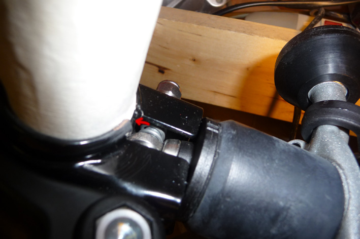

Io la brompton l’ho acquistata perché mi piaceva, è stato più uno sfizio che l’interesse per l’uso per il quale è stata concepita, poi a parte il fighetto resta il fatto che la Brompton ha un costo e una fama di tutto rispetto, e pur ritenendo ancora che sia il massimo per il sistema di chiusura e dimensioni rimango deluso dai materiali. Credevo che il telaio veniva come minimo pretrattato per ritardare l’inconveniente che continuo a segnalare a seguito dell’operazione eseguita oggi: infatti come si può vedere dalla foto
104,74 KB nel punto con la freccia ho provato a pulire con carta abrasiva sottile la parte incriminata, e portando via altri 5 mm di vernice ho verificato che sotto vi era altra ruggine. A questo punto mi sono fermato e ho passato il ferox. Sicuramente in tutta quella parte c’è ruggine sotto la vernice: Allora è vero come dice Volunger che tutto finisce e che può darsi che molti di noi possessori di questa famosa biciclettina non vivranno abbastanza per vederne la fine o che diventeremo così arrugginiti da non poter più pedalare, o che magari acquisteremo altre evoluzioni di questa bicicletta o di altre case produttrici, ma il punto è che in questo forum si parla di biciclette e si fanno confronti, apprezzamenti e critiche e ribadisco di aver acquistato la bici da 8 mesi e di averla usata per 150 km come da contachilometri, di averla custodita in una custodia acquistata da Ikea sempre dentro casa dove non c’è umidità pur stando in una località balneare, e mi interessava capire se è un caso (visto che è ancora in garanzia e potrei reclamare) oppure se è una cosa comune. Aprendo questa discussione spero di aver dato un contributo a questo forum

Certo che la ruggine, anche se non compromettesse la solidità del telaio, non è sinonimo di qualità e la cosa mi meraviglia molto anche perché oggi di prodotti per preservare l'acciaio ce ne sono di tutti i tipi ad un costo irrisorio.

Un conto è la ruggine dentro i tubi del telaio, normalmente non trattati.
Altro è la ruggine sotto la vernice dopo pochi mesi.
Diciamo che per quello che costa forse potevano anche preparare un pochino
meglio la base del telaio prima di tinteggiarla...
