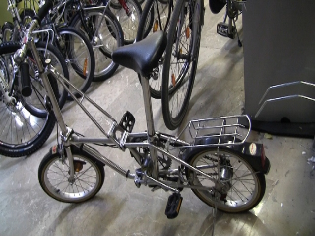

Ed ecco qualche foto di quella del fortunato proprietario, veramente in ottimo stato e perfettamente funzionante:
171,35 KB

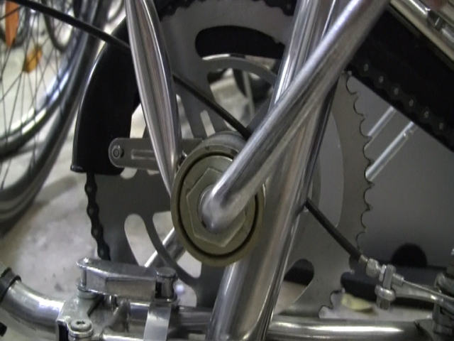

Le pedivelle sono in pezzo unico:
132,28 KB

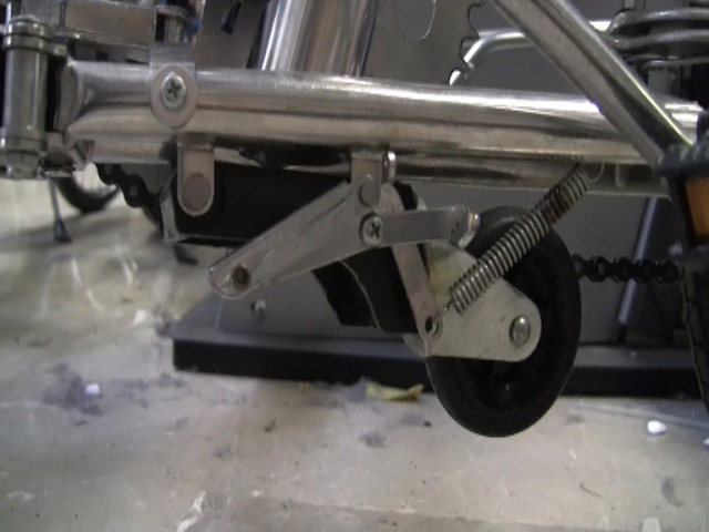

Era dotata di una rotella per trascinarla una volta chiusa, appoggiata alle 2 ruote accoppiate e a questa rotella appunto:
120,68 KB

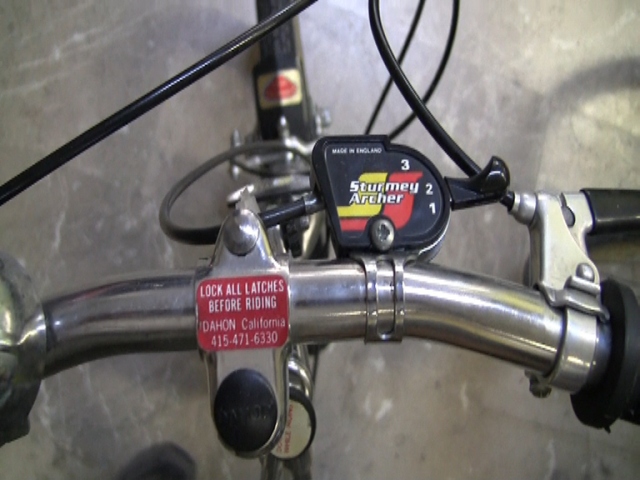

Ecco il comandi dello Sturmey Archer:
132,96 KB

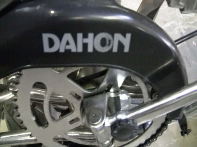

Il carter difficile da trovare in perfette condizioni:
132,97 KB

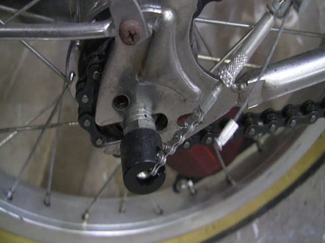

il cambio che sembra ancora nuovo:
119,93 KB
Il meccanismo di ripiegamento è un po' complicato.
119,22 KB
138,92 KB

Ho confrontato le tue foto con i disegni del brevetto depositato da David Hon: nel brevetto non v'è traccia del supporta ad "A" che collega il telaio con l'asta del manubrio.
Ovviamente, se vi serve e, soprattutto, se è pubblicabile su questo forum, posso condividere il pdf integrale del brevetto...
