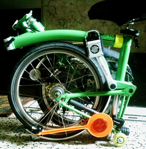

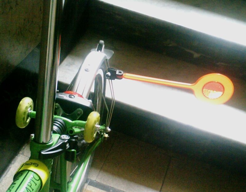

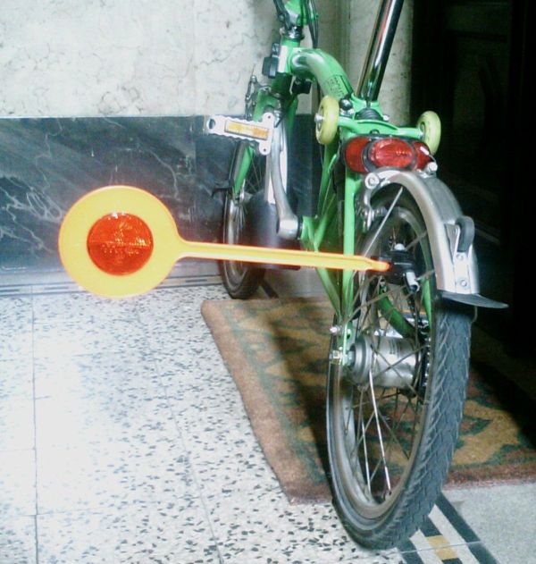

dopo aver approfittato della splendida idea del nastro da tennis di Elle sulle manopole, ho anch'io un piccolo contributo, che nel traffico fa davvero sentire più sicuri: ho trovato il modo di collegare una paletta arancione in modo da lasciare inalterate sia la pedalata che la compattezza da piegata.
122,14 KB
93,75 KB
88,36 KB
Ho semplicemente tagliato un tubo in alluminio da 1cm di diametro ed ho praticato due tagli opportunamente inclinati in modo da incastrarlo nei montanti del portapacchi.
Il fissaggio è realizzato da due fascette di plastica a scappamento, che abbracciano i montanti ed il tubo in alluminio.
A quest'ultimo è fissata la paletta, che si trova ordinariamente in commercio.
La posizione è ottima perchè non intralcia la pedalata ed è sufficientemente bassa da poter essere ben illuminata dai fari.
L'effetto è sorprendente, gli automobilisti indugiano parecchio prima di superare!

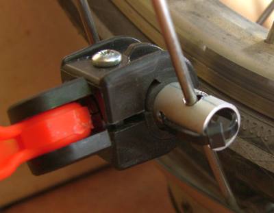

Ad uso del generoso gigi35 pubblico un paio di foto del tubicino fatte come si deve:
Vista da sotto:
24,08 KB
Dettaglio collegamento con fascetta:
25,36 KB

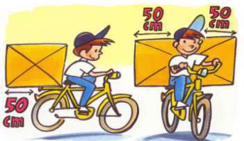

Vedo spesso queste palette con catadiottro montate sulle bici dei cicloturisti, ma sono regolamentari? Mi pare che non siano contemplate dal CdS, e che di notte confondano la sagoma della bici.
Se tu volessi, potresti mettere una a destra e una sinistra basta che non sporgano oltre i 50cm l'una. Poi se gli altri veicoli ti linciano è un altro discorso.
Tratto da "lezione di educazione stradale per le scuole elementari - IL CICLISTA" a cura del Corpo di Polizia Municipale di Montecchio Maggiore:
