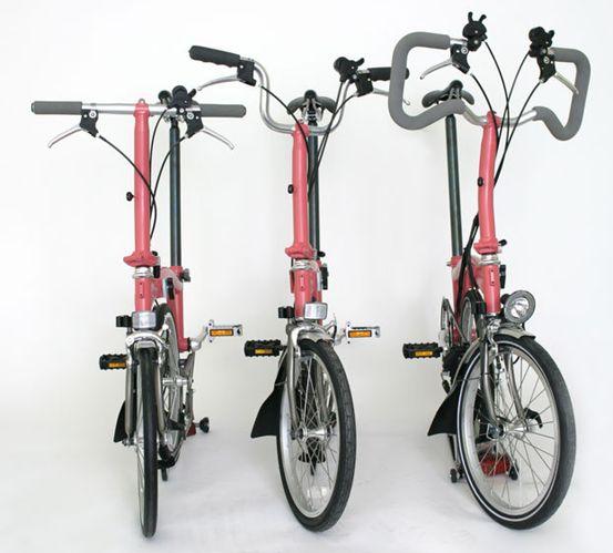

Purtroppo non ho la b. sottomano per misurare l'altezza del mio, da questa foto puoi farti forse un'idea per il momento:

1033mm l'impugnatura superiore del manubrio P
1015mm l'impugnatura del manubrio M
(se mario non protesta , io farei una prova con la sella leggerissimamente inclinata all'indietro: dovrebbe aiutarti a caricare meno le braccia)
7772 Messaggi
Inserito il - 10/09/2010 : 10:01:47  Mostra Profilo Invia a job un Messaggio Privato
Inclinare all'indietro puo' poi dar fastidio ai "gioelli di famiglia", soprattutto in salita e ho paura che per lui che è molto alto come me, serve poco.

Sulla brochure della brompton
http://www.brompton.co.uk/brochure/download/brompton_italian.pdf
ci sono le altezze delle manopole per i 3 manubri: 935mm per il manubrio S, 1015mm per il manubrio M, 1033mm per il manubrio P.
Nemmeno 2 cm...io fossi in te scriverei a quel negozio olandese per chiedere qualche info sul manubrio telescopico. Per quanto bello possa essere l'aberhallo, nella mia ignoranza mi viene da immaginare meno ingegnoso alzare il manubrio telescopico ad un'altezza prestabilita piuttosto che ritoccare ogni volta l'aberhallo. voglio dire, la manopola sinistra della brompton ripiegata già sfiora il terreno. quindi se usi l'aberhallo per ALZARE il manubrio vorrà dire che per richiudere la brompton (e anche quando la riapri) devi ogni volta mettere mano sia all'attacco cannotto-aberhallo che all'attacco aberhallo-manubrio...no?ho detto una caxxata?
Come devo immaginare questa regolazione del manubrio con l'aberhallo, quando viene usato per alzare il manubrio? Forse sbaglio ma mmagino meno antipatico il sollevamento di un manubrio telescopico...un pò come quando sollevi la sella, 2 secondi e sei pronto.
Ma io ho ancora un sacco di cose da imparare e dell'aberhallo non so nulla, aspetto vostre risposte...ciau
Nemmeno 2 cm...
...quindi o hanno sbagliato a scrivere o hanno sbagliato a fare la foto:
quelli sembrano molto più di 18 mm di differenza!

Inserito il - 10/09/2010 : 14:05:41  Mostra Profilo Invia a Desafinado1 un Messaggio Privato
secondo me ghironda è la prsopettiva della foto, non credo abbiamo sbagliati i dati soprattutto in un sito come la brompton..

you own, is it a Ralph, regis? 3 0r 6 speed and most important, what
kind of steering tube and handle does it have, both the sports and modal
handlebar can be done, the multiposition however cannot be altered.
For the addeption to a telepen it is best to have the completed brompton
here, but if you are able to changes the cables for shifting and braking
yourself then it would be possible to just send in the steerertube and
handlebar.
There is a choice of silver or black for the adapted part, so in your
case I would recommend the black version.
For the paymend you should take account of the shipping costs and pay in
advance by wiring the money to our accountnumber.
I hope that I've been sufficiently clear in my explenation, but feel
free to e-mail any question.

Se capisco bene per chi ha il manubrio "P" non va bene. Se è così, mi sfugge un po' il motivo.
Inserito il - 10/09/2010 : 15:21:25  Mostra Profilo Invia a elle un Messaggio Privato
sì, la P non si può, anch'io non capisco perché
desafinado, la tua M è quella che lì chiamano "modal" - il costo qual è? io verificherei con il biciaio (qualcuno ha provato l'annunciata assistenza brompton di napoli?) se ti può fare la modifica lui, cavi compresi... se no, week end in olanda
edit - desa, ma vuoi provare prima a metterci due appendici?

Inserito il - 10/09/2010 : 16:25:39  Mostra Profilo Invia a Desafinado1 un Messaggio Privato
Il costo del manubrio telescopico dal loro sito è di euro 156 euro più spese di spedizione che però non so quanto possano ammontare..dovrei chiederlo.
Ovviamente mandare la bici a loro non se ne parla proprio.verrbbe molto di più.
Mi chiedo se smontare il tubo dello sterzo e mettere i cavi dei cambi e dei freni è fattibile facilmente??
Forse un bbike saprebbe metterci mano..il nostro assistente in loco napoletano non saprei ma apelle non mi fido molto.
@elle: ma con quelle appendici quanto potrei ricavarci in cm in altezza?

ah 156 euro + spese spedizione mica sono poche, comunque se decidi fatti spedire anche i cavi della lunghezza e qualità giusta e solo dopo portali ad un biciaio, la maggior parte ha le competenze per fare questo lavoro senza incasinare la bici, ma se li metti nella condizione di doverti procurare la roba adatta allora rischi che ti combinino un disastro montandoti cavi inadatti, nota bene che sulle b del 2009 alcuni cavi sono di marca jagwire con quello che costano conoscendo quanto attenti al contenimento dei costi siano gli inglesi credo che roba di funzionalità inferiore comprometterebbe l'azione di deragliatore e mozzo

Ho scritto di nuovo a loro per vedere qual'è il costo totale e per sapere se inviano tutto anche i cavi..ho precisato e chiesto qual'è la marca dei cavi, se originale e se lunghi sufficientemente.
invece con le due appendici richiedo quanti cm potrei ricavarci in altezza?

con le appendici hai una posizione in più: di centimetri ne guadagni pochi e spesso devi tornare all'impugnatura normale, però provare ti chiede pochissimo sforzo e a parer mio un po' di miglioramento si sente (ho fatto così con la swift: non è perfetto ma è decisamente meglio)

grazie elle, valuterò non appena ho il preventivo degli olandesi..in effetti quelle bar ends della foto che hai postato, sembrano che non fanno guadaganre cm ma solo cambiare posizione in avanti e forse per questo esistono le bar ends.Se esistesse un modo altenrativo per avere in altezza dei cm sarebbe già meglio..tipo delle appendici come quelle del manubrio P (la parte + alta) applicate sul manubrio M

http://www.mtbr.com/cat/controls/bar-end/titec/l-bends/PRD_357996_90crx.aspx
forse qualcosa del genere, ma rimarrebbe il problema nella chiusura bici credo

puoi mettere dei cinelli spinaci in verticale ma sei sicuro di voler andare in bici senza le mani sulle leve dei freni?
http://www.triathlonpoint.com/prodotto/725/cinelli-spinaci-light.htm
oppure ma il problema dei cavi rimane dei manubri tipo chopper
http://www.bcycles.it/categorie-1354/Manubri.aspx

Le cinelli "spinaci" sono proprio quelle che usai io per la transappenninica. A me servivano più per stare più arretrato e tirare anche con le braccia, piuttosto che alzare il manubrio e visto che stetti 10 ore e mezza in bici, la posizione doveva essere "comodosa" , pero' trovo impensabili soluzioni simili per un commuter quotidiano con più di un piega/spiega.

ecco la loro risposta, non ho capito tutto e il prezzo finale , pare sempre che consigliano l'invio della bici da loro, ma il mio inglese non è gran che.
If we would build you a telepen, the cables are included with the build. These cables are just standard cables from the shimano brand (RVS) and the casings are aprox 10cm longer. You could opt. for changing these yourself.
The handlebar is just the same as before only it is adjustable to your desired height. So for normal use its perfect, you gain aprox 10cm in height which results in a better riding position.
The easiest way to get a fully working and perfectly build telepen is by sending us your brompton, we can deliver you back your complete brompton with the telepen so you can pick it out off the box and start riding it again..
Concerning the shipment costs, I cannot pre-specify the costs of shipping it to and from us. The build of the telepen itself costs 170,-- euro. This covers the labour and standard parts, if there are other parts needed for your version this will be added to the bill.
I hope these are the answers you were looking for.

sì, ti consigliano di mandargliela, il prezzo è 170 esclusa la spedizione, non credo ci siano parti non standard per il tuo modello... a me pare decisamente caro e complicato... in verità, a me pare strano che tu abbia bisogno di tanta altezza in più, specie dopo tanto tempo che guidi questa bici, e proverei a vedere se un aggiustamento minore con aberhallo e appendici non risolva... se l'aberhallo poi non ti va bene, lo rivendi facilmente (magari anche a me )
edit
mi sorprende che annuncino l'uso di cavi shimano, almeno sulle brompton di qualche anno fa non erano consigliati, forse le cose sono cambiate

alla fine si elle è davvero tutto complicato, mi sposto sull'acquisto di haberhallo o appendici anche se ci si guadagna pochi cm, è meglio di niente.

Se si può montare un altro manubrio (non so che diametro di tubo usino)
non si risolverebbe tutto con un semplice manubrio da BMX?
se ne trovano di alti più di 20 cm e sono praticamente diritti.
E con 170 euro c'è la fila di gente che ti cambia cavi e guaine!

ho paura che con un manubrio più alto poi ci siano problemi nella ripiegatura...

Anche sul risultato estetico di impiantare un manubrio bmx avrei forti dubbi. I cavi andranno bene per l'aberhallo? Hai provato a vedere quanto margine avresti senza che si tirino? Il telescopico avrebbe il vantaggio di non dare problemi in ripiegaura e potresti alzarlo almeno tanto quanto l'aberhallo senza dover cambiare i cavi.

Ho chiesto come suggerito da mario per scrupolo al negozio olandese quanto facesse una brompton nuova con il manubrio telescopico..
Praticamente mi hanno risposto che una brompton 3 marce con manubrio telescopico viene a fare 1247 euro + 35 di spedizione =1282 euro...
Penso che mi tengo il mio caro manubrio M con forse qualche appendice
