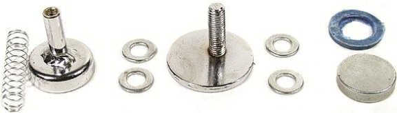

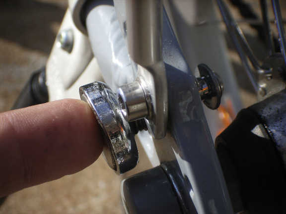

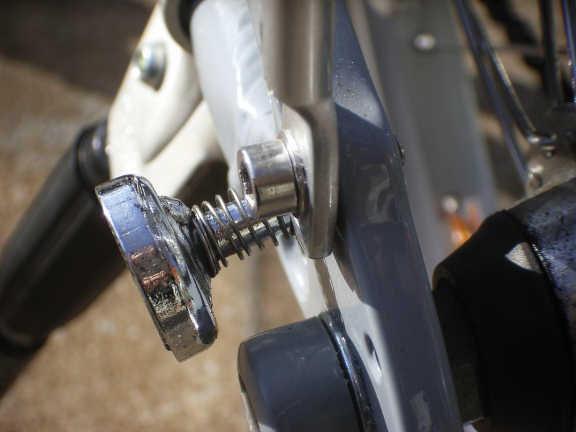

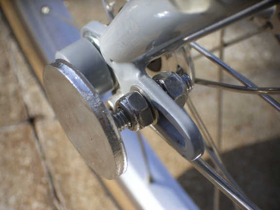

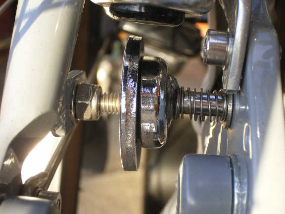

La mia Dahon Vitesse utilizza il sistema a magnete Dahon:
Sulla Dahon Dream HT-660, utilizzando un magnete al neodimio a rondella ho realizzato un sistema magnetico simile al Dahon.

Addirittura la foto del kit! Solo che vorrei capire come viene installato il kit, per vedere se sul mio modello ho gli attacchi. Non avreste delle foto?
