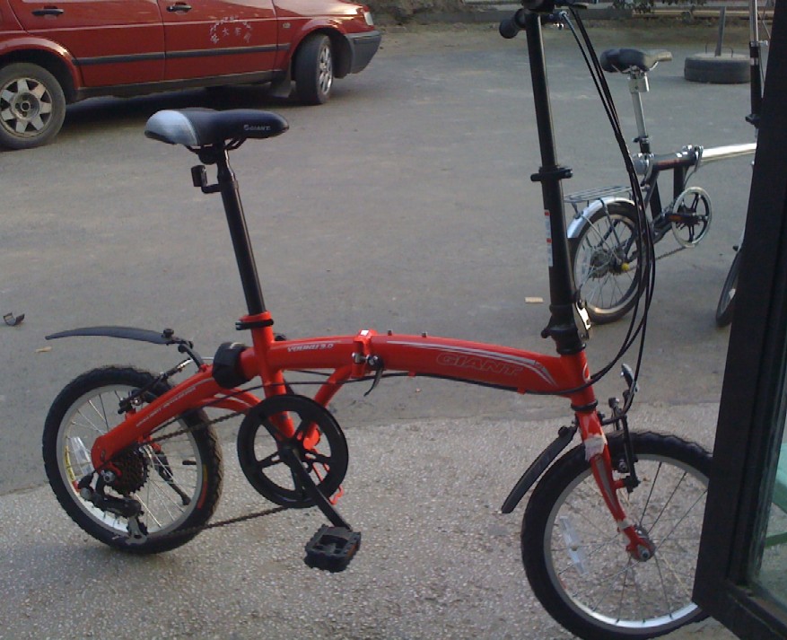

In giro per la Cina sono stato attratto da questa creatura: così visto il buon rapporto qualità prezzo ho deciso di portarla via con me!
Che ne dite? Qualcuno la conosce meglio visto che non ho avuto modo di tenerla tra le mani per piu di 2 min per ora?

carina, mai vista

a me sembra la born to ride.

molto carina..ruote da 18??

Dovrebbero essere da 16" ma ne esiste una versione anche con ruote da 20".

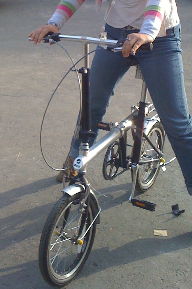

E quella che si vede in secondo piano, che diavolo è ? Sembrerebbe asimmetrica e con passo regolabile

Si esatto proprio così, a te l'onore di scoprire di più in quanto io l'ho solo fotografata ma nn provata. Posto la foto:

Grazie, dovrebbe essere un modello della Giatex che non viene più prodotto. I modelli che fa adesso sono tutti col tubo a sezione quadra.

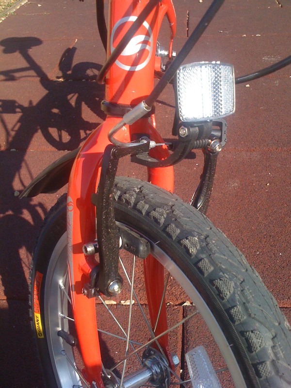

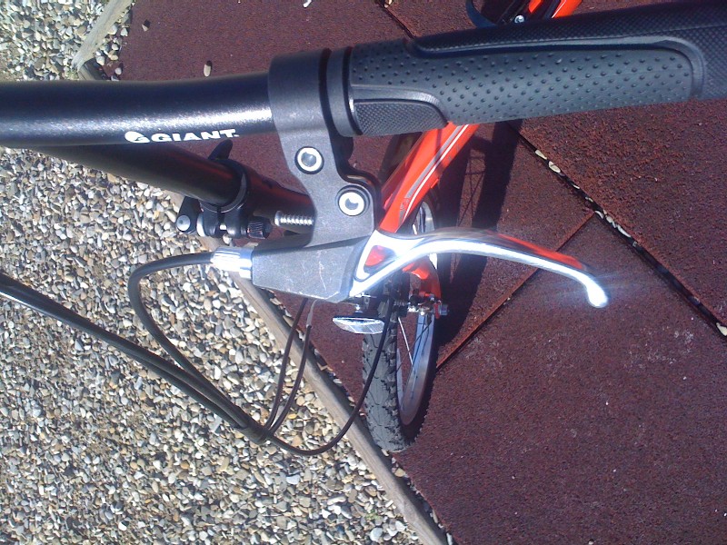

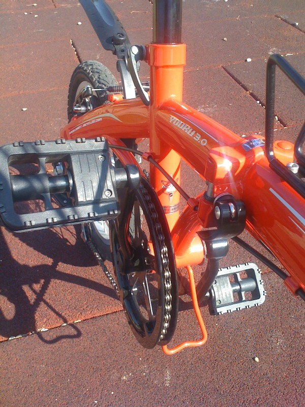

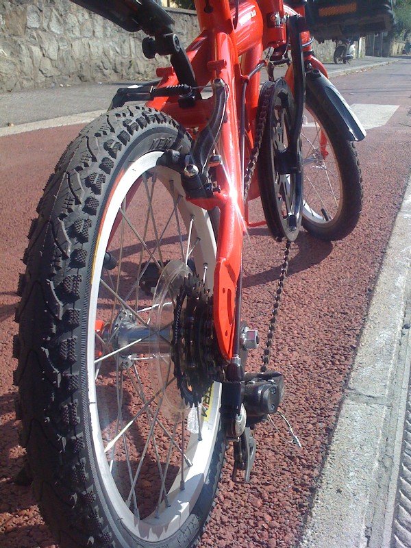

Altre foto per i curiosi..

Grazie gigi35 ma non si perde in scorrevolezza? a me interesserebbe piuttosto quest'ultimo aspetto, essendo disposto a sacrificare un pò di confort mitigando magari il tutto con una buona brooks ammortizzata. Che ne dite degli schwalbe kojak?
Inoltre avvertto la necessità di un rapportatura finale più lunga, visto che praticamente viaggio sempre in 6 marcia. Sono ben accetti consigli anche su questo..

sul sito schwalbe i kojak li danno più scorrevoli dei big apple e quindi da questo punto di vista puoi andare sul sicuro,per la rapportatura un'idea è quella di cambiare la corona con una più grande,di quanto non lo so,penso ci siano tabelle che in base al numero di denti della corona e dei pignoni in base ad un determinato sforzo del ciclista riesci a sapere di quanto può aumentare la velocità,aspetta qualcuno più tecnico,c'e icnus che ha montato sulla sua una doppia corona con deragliatore ma è un'operazione difficoltosa,non alla portata di tutti.

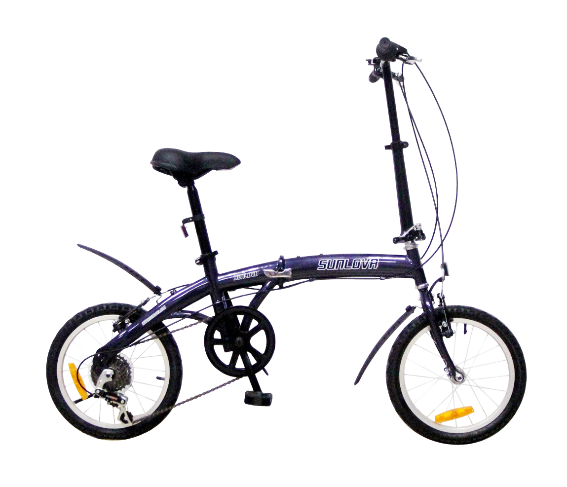

La bici arancione in foto mi ricorda molto la 16" venduta dalla Sunlova su ebay!!!!!!

Ma avete notato il cannotto della bici con il tubo orizzontale....non è perpendicolare sul movimento centrale ma spostato a sinistra...........

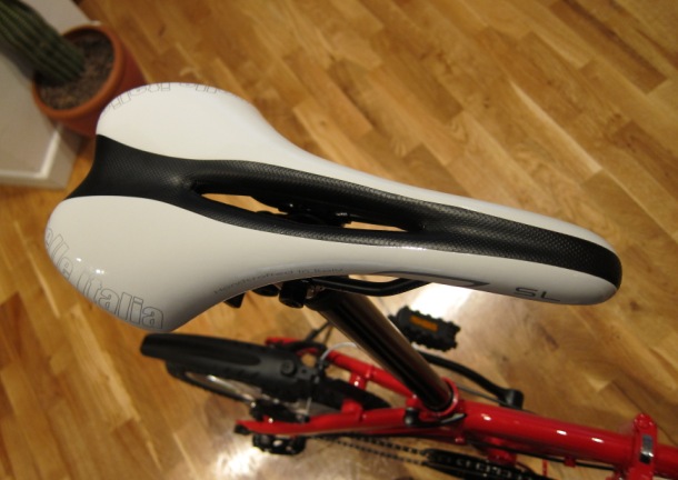

la prima modifica è andata:

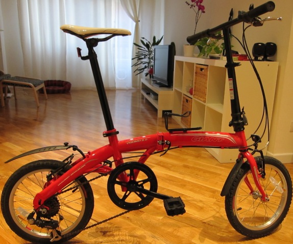

Selle Italia SL Gel Flow Bianca...ecco il risultato!

intrigante sta bici..

Grazie Desafinado1, spero lo diventi ancor di più con qualche ulteriore cambiamento.
Ho già ordinato gli Schwalbe Kojak e un paio di pedali in alluminio un pò più...seri.
Rimane il problema della rapportatura:
ieri ho provato a misurare lo sviluppo metrico in 6a marcia (rapp. più lungo) e siamo sotto i 5m. Vorrei almeno arrivare ai 5.96 di una Brompton con cambio 1 volocità standard senza introdurre un deragliatore anteriore. Che ne dite?
