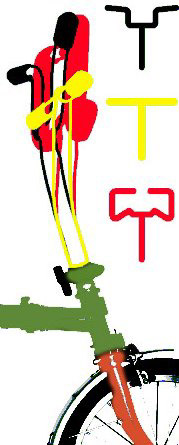

Inserito il - 01/11/2010 : 21:24:01  Mostra Profilo Invia a elle un Messaggio Privato
col P l'impugnatura superiore è appena più in alto e più avanti, in astratto ne viene una posizione appena più eretta che su un M ma giustamente desafinado ti chiede la tua altezza perché questi elementi vanno sempre combinati con il fisico di chi guida...
32,59 KB
pare che il manubrio P sia anche un po' più confortevole in fatto di vibrazioni (punto delicato per l'anteriore della brompton)
